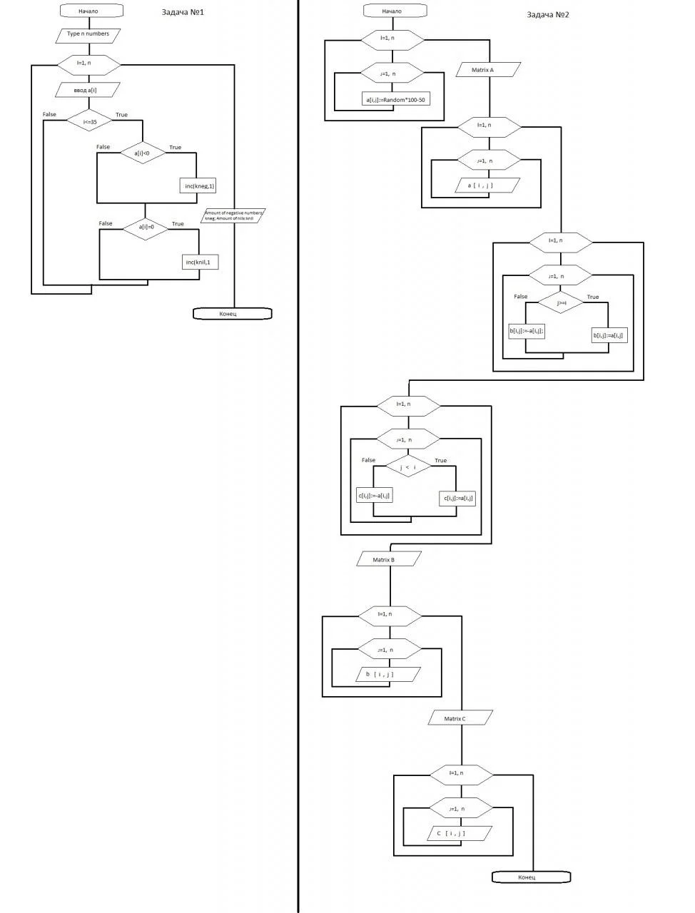

Вот, я нарисовал блок-схемы.
Блин,:( во вложении ничего не разобрать, поэтому приклалываю архив, где изображение в нормальном качестве.
    28.8 KB · Просмотры: 41
  • блок-схема.zip

спасибо DDS!всем большое спасибо за помощь!!!
