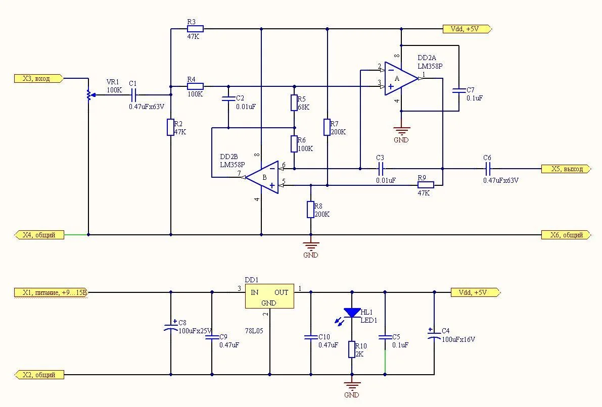

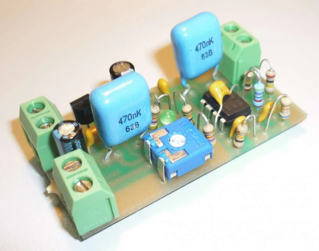

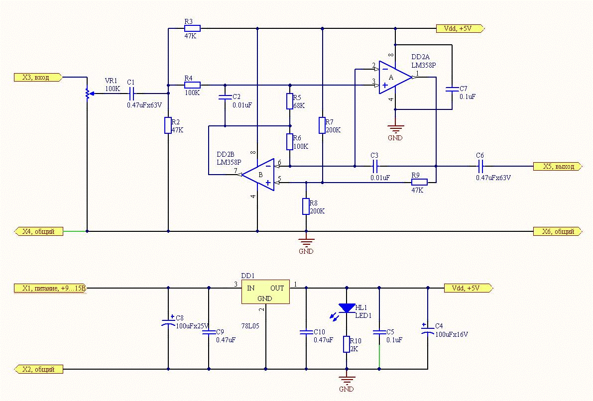

Подскажите пожалуйста, приобрёл в собранном виде BM2115 подключил к БП 12В, подсоединил к линейному входу УНЧ, подал звук с компьютера, в колонке стало всё хрюкать пирдеть но отчётливо было слышно что очень тихо но воспроизводится весь диапазон музыки.
Я выпаял 78L05 в место поставил перемычку, понизил питание до 5В хрюкать перестало, звук стал чистым но фильтр не режет частоты выше 100Гц.
В чём может быть причина? проверил все сопротивления тестером все соответствуют номиналам.
Помогите пожалуйста!

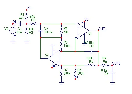

Схема приведённая на рисунке абсолютно рабочая, это ФНЧ второго порядка,
частота среза 300 Гц по -3дБ, коэффициент передачи единица.
Сразу хочу отметить, что действительно напряжение питания лучше поднять до 12В.
Применив для этого развязывающий RC фильтр (100-200 Ом, 220-470 мкФ).
ОУ желательно заменить на TL072, чтобы понизить частоту среза до 130 Гц нужно
увеличить С2 и С3 до 0,022 мкФ.

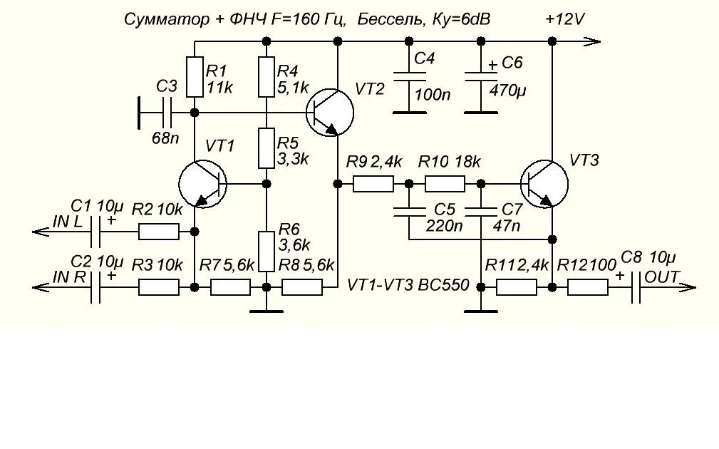

Так же для однополярного питания могу рекомендовать следующую схему:
Ку=2, 160 Гц, 18 дБ/окт

Спасибо что ответили, более чем странно что Мастеркит продаёт этот фильтр как у них написано: Частота среза: 100 Гц.
Прогнал ещё раз генератором он да же до 400Гц.
Зачем Мастеркит применили стабилизатор на 78L05 ведь вроде LM358 может от 5-32В работать, хотя побоялся поднял напряжение более 7В, и то как то фильтр переходит в самовозбуждение приходится входной потенциометр 100к убирать почти на минимум.
willow подскажите пожалуйста чем лучше TL072 и можно ли её питать от 12В не впаивая 78L05 и она взаимозаменяемая что бы не переделывать плату?

358 не для этих целей предназначен, 072 станет один в один, промышленный стандарт.
72 вполне устойчив при единичном усилении, что в данном применении очень важно.
Питать можно, как я писал выше от 12 В через простейший фильтр.
Плюс его в том, что он с j-fet (полевиками) на входе, при такой высокоомной обвязке значительный выигрыш по шумам, хотя на этих частотах это не так и важно.

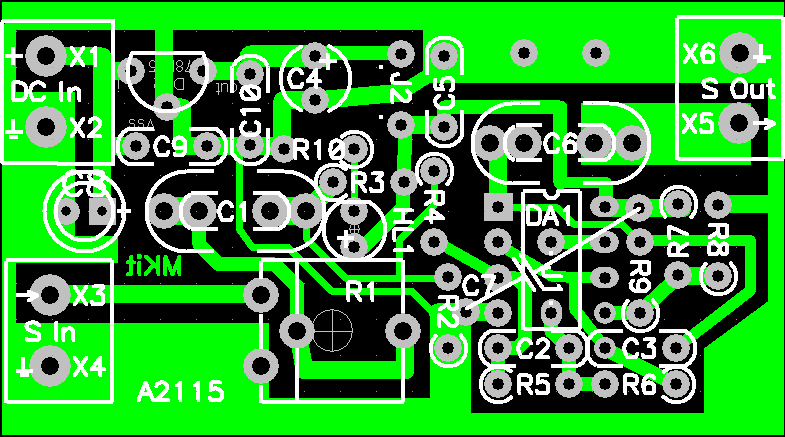

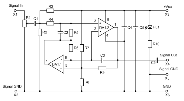

Подскажите пожалуйста вы по какой схеме собирали? просто у Мастеркита две разработки этого фильтра были, со стабилизатором и без.
Без стабилизатора выкладываю схему но она без номиналов деталей, если есть выложите пожалуйста, прикрепил возможно производитель что то напутал.
У вас частота среза 100Гц?
От сколько вольт вы подаёте на фильтр?
andrus увеличил С2 и С3 на сколько увеличили? удалось снизить до 100Гц?

Минимальное питание TL072 10В. С2 и С3 не стоит увеличивать больше 0,022 мкФ.
Главное, что забыл сказать - увеличьте R9 до 82 кОм.

Так как я не смог найти TL072 пока играюсь с LM358.
С2 и С3 не нашёл 0,022 мкФ, пока поставил 0,033 мкФ.
увеличил R9 до 82 кОм не помогло фильтр по прежнему работает до 400Гц.
Может ещё нужно какое то сопротивление увеличить или уменьшить???
как я уже писал так и не удалось перестроить фильтр на 100Гц так ещё и с увеличением R9 до 82 кОм существенно упал уровень громкости фильтра.

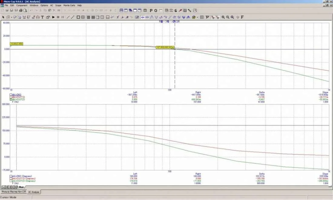

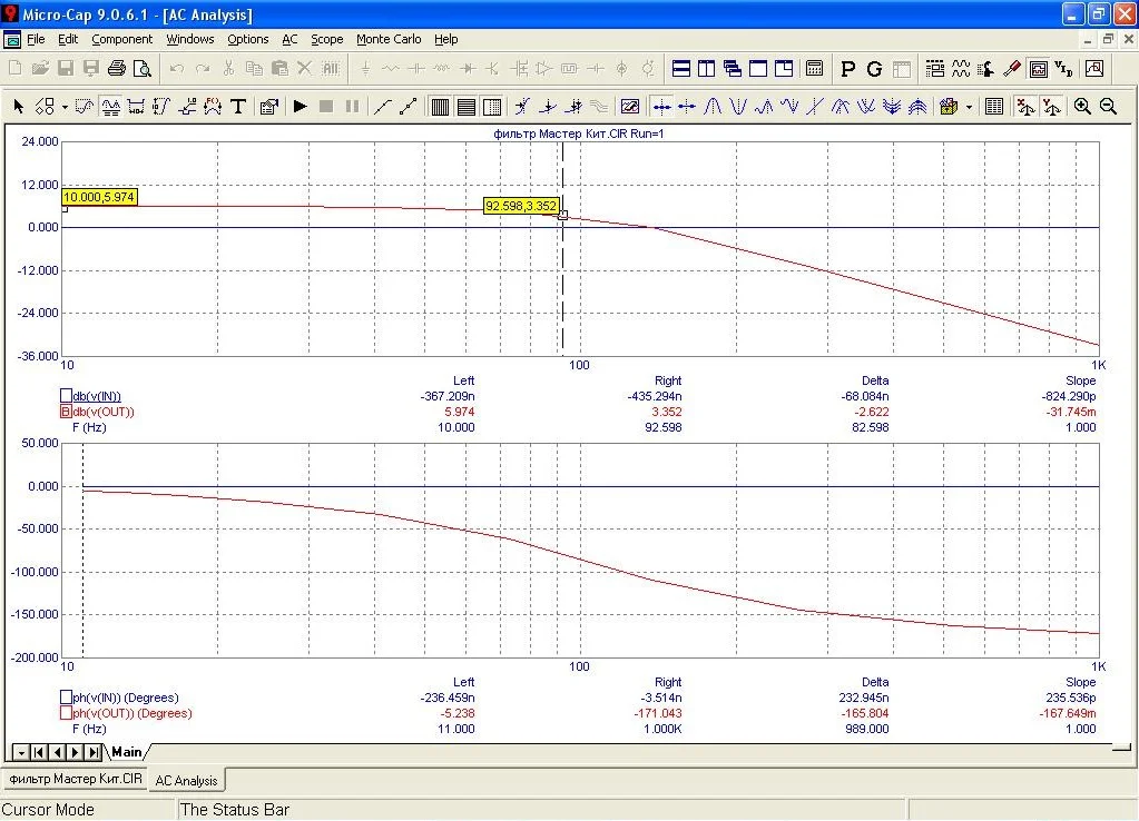

Загнал данную схему в симулятор, результат на картинке, конденсаторы 0,015 мкФ, R9 -100 кОм.

Так получается и на картинке нет спада как положено а фильтр с малым спадом играет до 1к

Теперь прояснилось, что Вас не устраивает. Вам нужен более крутой спад за полосой пропускания. Для достижения этой цели необходимо применить фильтр более высокого порядка. Для примера, этот фильтр второго порядка с частотой среза 100 Гц на частоте 200 Гц ослабит сигнал в четыре раза, третьего в восемь, четвёртого в шестнадцать раз.
Если включить два таких фильтра последовательно, что будет почти аналогично фильтру четвёртого порядка, либо поступить немного проще. Добавить на выходе фильтра RC цепь (10 кОм, 0,1 мкФ), сигнал снимать с резистора и думаю результат Вас удовлетворит, спад 18 дБ/октава.
