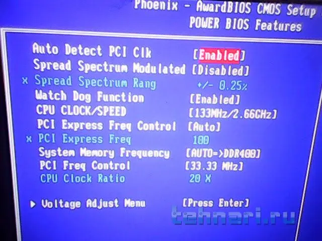

У меня использовалась планка Patriot PSD1G400K размером 1 Gb. В какой-то момент вышла из строя видеокарта,
отнёс в сервис. Там заменили видеокарту, а также заменили BIOS-батарейку.
Теперь при включении компа вижу на POST-экране, что RAM 512Mb. Почему?
Patriot PSD1G400K
1Gb PC3200 CL2.5
(2X512MB) Kit
    32 KB · Просмотры: 89
    30.4 KB · Просмотры: 85
    25.4 KB · Просмотры: 65
    29.5 KB · Просмотры: 64
    25.9 KB · Просмотры: 70
    33.4 KB · Просмотры: 103
    36.6 KB · Просмотры: 71
    33.7 KB · Просмотры: 67
    35.3 KB · Просмотры: 88
Так планка или набор из двух планок по 512? Тебя, случаем, в сервисе не нае ввели в заблуждение?

Автор, не спеша, сформулируй свою мысль и изложи её буквами чётко, а то если честно, понятно что ничего не понятно....
Да, кажется я пропустил часть рассказа...
1. Комп поступил с двумя планками по 256 мегов (как в отчёте).
2. Я вынял планки, поставил Patriot 1Gb и начал инсталяцию Windows XP. Всё шло нормально,
пока на экране не появилась надпись "Кабель не подключён". Я открыл системник и увидел,
что вентилятор видеокарты не вращается. Даже если пальцем толкнуть, совсем присох.
3. Отнёс в сервис, там сказали, что смысла ремонтировать эту видеокарту нет, нужно заменить
другой. К счастью, у меня была дома б/у видеокарта и её я принёс в сервис и там её установили.
Также в сервисе заменили термопасту у процессора и батарейку BIOS.
4. Забрав системник из сервиса и включив комп дома я увидел на POST-экране, что гиговая
планка видится как 512 меговая. Я пробовал её вставлять в соседний разъём, искал что бы
такое настроить в BIOS, но никаких параметров полезных там не нашёл. Во время этих
попыток я снова увидел на экране фразу "Кабель не подключён", как это было перед походом
в сервис. Но ведь сейчас видеокарта уже заменена, поэтому почему появляется эта надпись?
Убираю планку Patriot 1Gb из материнки и вставляю две планки по 256 и изображение
благополучно идёт. Так и завершал установку Windows XP.
Тут 2 варианта, либо битая плашка ОЗУ, либо её подменили. Как вариант проверить эту плашку на 1Гб на другом ПК.
Так же проверить старую видеокарту еще раз, но уже с этими 2х256мб плашками ОЗУ, если она нормально запустится - "хороший" СЦ у вас, и не удивительно будет если и плашка которая якобы на 1Гб после этого сервиса окажется 512мб (т.е. как правило в таких СЦ где не могут определить поломку, как правило "спецы" эти не брезгуют слямзить железо клиентское.)
