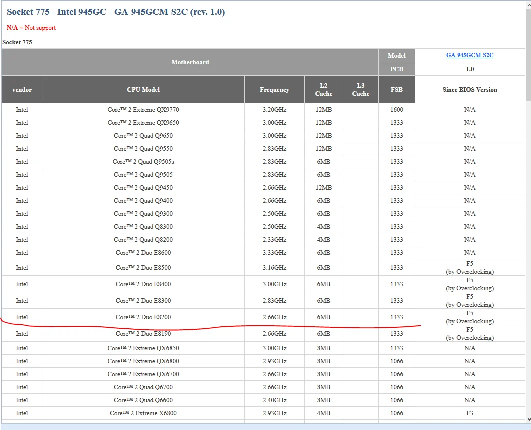

Таблица поддержки процессоров ,утверждает , что этот подходит . Значит проверять надо и МП с другим процессором и процессор на другой МП и как следует проверить все соединения интерфейсов БП с МП GIGABYTE TECHNOLOGY Socket 775 - Intel 945GC - GA-945GCM-S2C (rev. 1.0)
    71.9 KB · Просмотры: 320

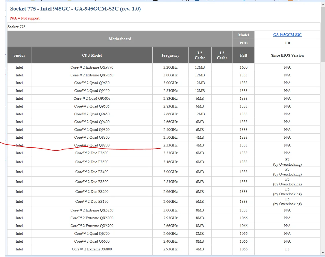

Извиняюсь не тот процессор выделил
    73.1 KB · Просмотры: 253
