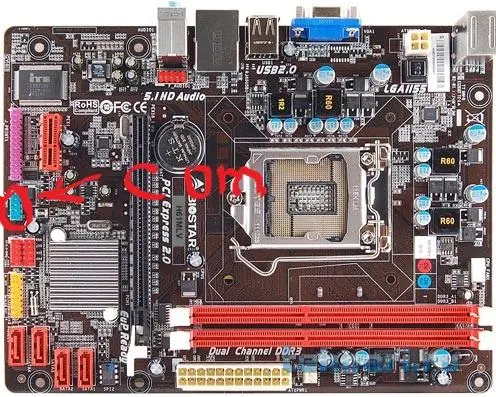

Материнская плата H61MLV
Где находится у нее COM-порт?
Кручу верчу найти не могу.
На этой материнке нет его.
Да и ревизия какая?
Нужен ответный разъем.
    62.7 KB · Просмотры: 101
Можно в Aida64 посмотреть. если Ver 7 то это разъём который на фото обозначен.

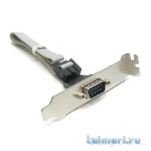

Это выкидыш который подключается к ком материнской платы и крепится на заднюю панель.
Типа такого

Это модификация материнки, в той же АИДА можно посмотреть или на материнке надпись есть в названии, rev. ....
И наличие не гарантия его работоспособности, разъём может быть нераспаян.
