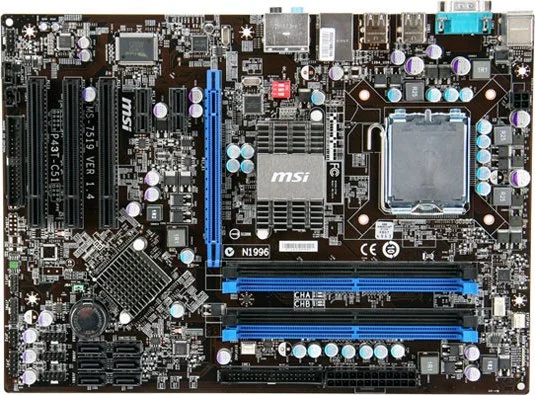

Материнская плата MSI P43T C51
Купил за 50 грн. у одного доброго человека сею материнку, как не рабочую - для опытов!
Решил, что если запущу, то докуплю еще железяк и соберу комп на продажу или подарок друзьям.
Плата почти новая, в полном комплекте, даже пылью не набилась.
Бывший владелец сказал: поработала месяц и в один день просто не запустилась.
У меня запустилась
но странно себя ведет: стартует то с первого нажатия кнопки, то с третьего, в биосе все нормально работает и определяется, но как только на запуск Win7 - уходит в перезагрузку до тех пор пока не выключишь БП.
На двух плитках памяти в режиме Dual происходит все выше описанное, а если с одной плиткой включить, то пишет "красное" сообщение о том, что оверлкокерские функции отключены, так как плитка одна и еще чего то, вставляю вторую плитку - тоже самое сообщение.
Стартануть может при замыкании любых контактов на fpanel - даже если HDD LED замкнуть кнопкой плата может включиться, а при замыкании PowerSW не всегда и не с первого раза!
Еще одна особенность:
После включения пищит спикер один раз (ну как обычно) - проверка устройств прошла, ошибок нет и через 3 - 4 секунды дает еще один короткий сигнал!?
Смотрел в мануалах - неисправность БП, но я включал на своем БП от домашнего ПК - Thermaltake 650W который около года без проблем работает. Так же включал на специально купленном "Настоящем китайце" Cheiftec 350W который так же на полном доверии.
Общее впечатление, что где то замыкание, но не знаю... странно все
Биос обнулял, но не прошивал, остальное тестовое железо либо мое - проверенное годами либо купленное, но проверенное на моей плате тяжелыми стресс тестами. Железо бывшего владельца так же усердно трудится только на другой плате.
