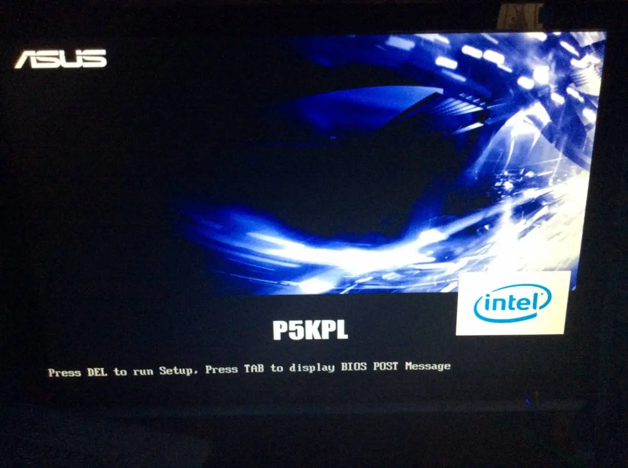

всем доброго дня или вечера) решил сменить процессор с intel dual core e2140 на core 2 duo e8500 на материнской плате asus p5kpl но после инициализации устройств комп висит изображение на вложении. клавиатура ps/2 не риагирует мышь вроде светится она usb.в чем может быть проблема? процессор есть в списке совместимых

попробуй батарейку вытащить вставить, ну или может версия биоса старая. На чем тест висит то? Попробуй таb нажать.

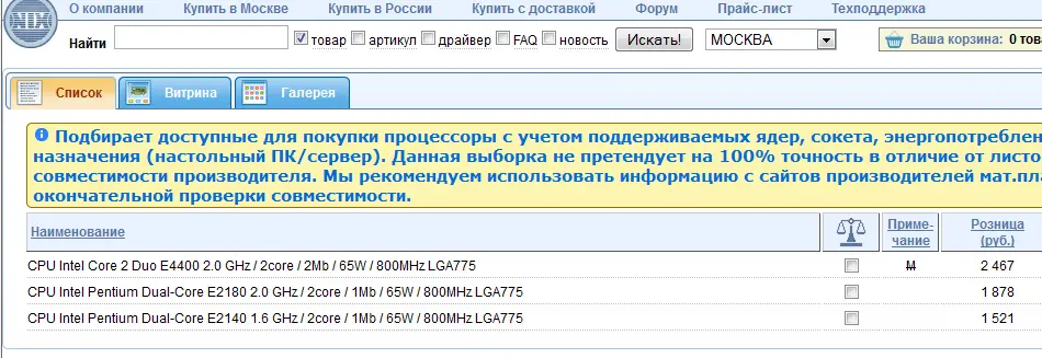

Возможно надо BIOS обновить . Хотя вот Никс выложил поддерживаемые процессоры этой МП и там нет е8500

да пофиг на никс, официальный производитель говорит что поддерживается, главное смотреть на прошивку и ревизии :)
да батарейку выдергивал, эффекта ноль. буду шить биос по результатам закрою тему) и отпишу)
прошивка с0405 до 0805 решила все проблемы комп полетел. Всем спасибо за ответы и советы всего доброго!
