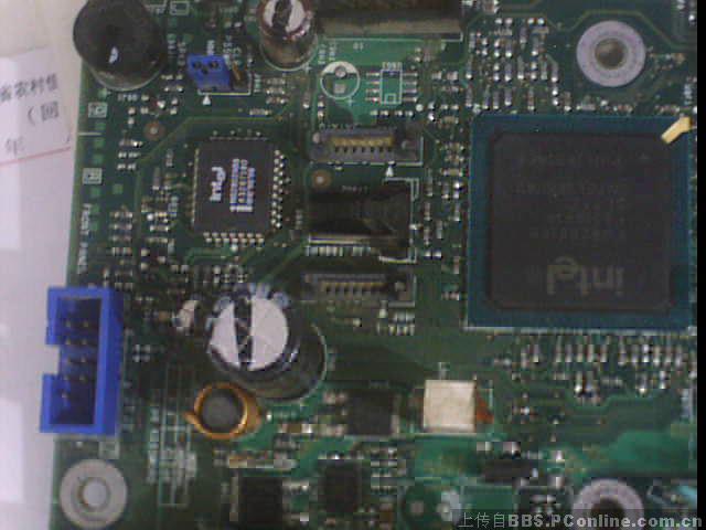

Здравствуйте господа. Материнская плата имеется Intel E210882 при включении с процом начинает греться вот эта деталь, даже думиться
когда без него все нормально, блин нету у меня ни проца ни мамы другой, а если появится возможность то что лучше - процессор к моей маме подоткнуть или процессор с другой попробывать?
Жду вашего совета.

Номинал читаем на корпусе?
Как проверить полевой транзистор ищи в поиске,если дело в нём(скорее всего),возможно ещё электролит(конденсатор,который рядом),то ремонт копеечный.

Internet-Express-Med Фото можешь сделать крупно этого участка?
Это что такое?
Завтра обязательно сделаю...
Блин ни как не могу разобрать маркировку этого полевика... (имеются цифры 720)
Вот более лучшее фото не моей мамки но точно такая же..
Что это за зверь и чем можно заменить, (вот эти два вывода звонятся в 16 Ом, по всякому пробовал и полярность менял между всеми выводами)
Это транзистор, он в коротком замыкании, заменить его на любой другой с материнки выраяный.
Родной такой STD38NH02L,а заменил на вот такой 20N03L, теперь просто тепленкий (кулер врвщается) но признаков жизни нету, ни писка, ни картинки........

ты плюс и минус не перепутал? 20N03L, точно подходить?
Вот датыши
Где? Оба N-канальные.

Для нормальной диагностики необходимы осциллограф,POST-карта,программатор ну и тестер.
Неизвестно,что там ещё унёс с собой пробитый мосфет.
Промерь напряжения на выводах транзистора....
Было фото участка вашей платы,пока китайцы не удалили:tehnari_ru_203:
Вот напряжение
Напряжение на транзисторе
G = 5,54
D = 5,15
S = 2,63
Если я не ошибаюсь то эти два транзистора
по вот этой схеме
питают ОЗУ, питание на микросхеме SC2614 проверил 5, 12, земля всё вроде как нормально
