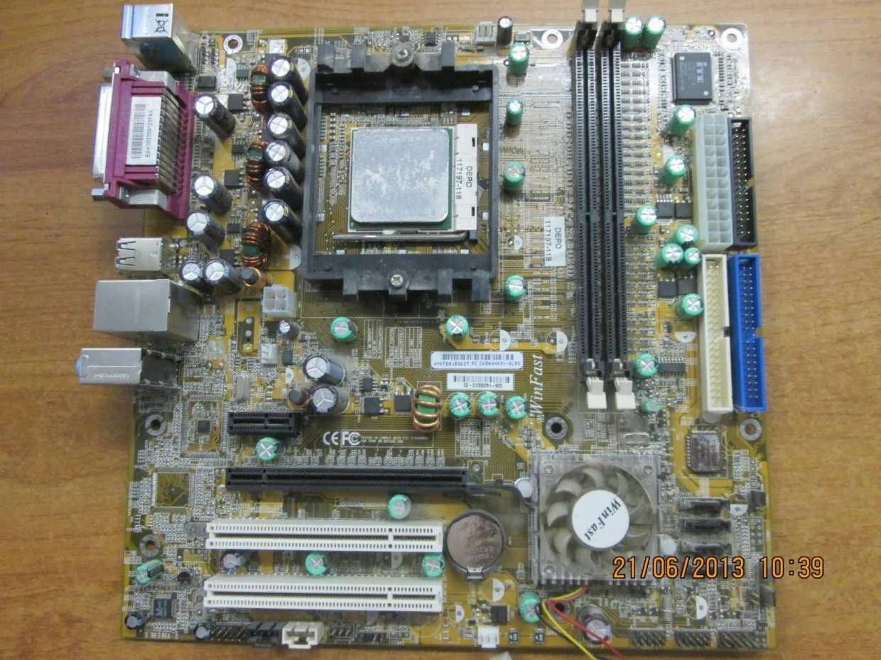

Здравствуйте. Можно ли по этой фотографии определить название материнской платы? Надо купить такую же, а названия что-то не могу найти на плате. Размеры 245*245 у неё.

А возле сокета никакой отметки нет в ряду названий? см. рис.

Кто ж знал, что этот набор букв - и есть название? :) А сокет какой здесь установлен?
Спасибо. Сейчас обзванивал магазины, торгующие платами - точно такой же нет в наличии, но предлагают такого же размера материнку сокет АМ с уст-ым уже процессором с памятью под DDR-3 за 1000 руб. Вопрос - нормальная ли цена и не возникнет ли у меня проблем с её установкой?
Это знает только продавец. Берите там, где есть манибек. Вы конфигурацию не сообщили, что предлагают не сообщили, тут только гадать. Почему меняете неизвестно. nforce отвалился? Или, может, лучше вообще платформу сменить?
Здравствуйте. Замену ищу, потому что разъём для видеокарты не работает совсем, изображение на экран не выводится. Исправленную видеокарту вставляешь - ничего не меняется плюс все звуки пропали системные. Пробовал менять: блок питания, жесткий, оперативку - всё без толку. Хотя вентиляторы крутятся при включении. Проблема возникла после сбоя, всё зависло и пришлось выдергивать из розетки провод силовой. Так что скорей всего чипсет, как вы говорите, полетел.

Похоже, что чипсет... Вам всё равно плату выкидывать? Попробуйте, сняв кулер и почистив чип спиртом, прогреть чип строительным феном минуты на 3 с обратной стороны платы, и посмотреть, что будет. Если фена нет, то положите ровно плату в духовку, разогретую градусов на 200, и прогрейте минут 20. Это меры временные, может отвалиться опять скоро, может и не помочь, но всё равно же выкидывать.
