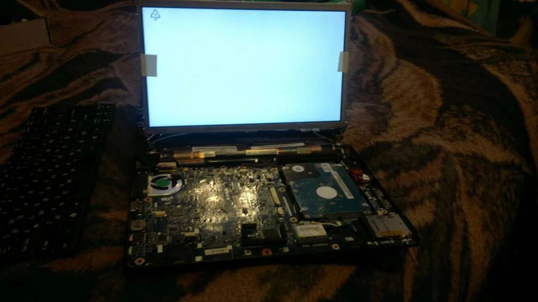

Здравствуйте, помогите пожалуйста.
Поменял матрицу и шлейф матрицы на нетбуки Asus aspire one d250. В итоге неправильная цветопередача и при выключении нетбука не гаснет экран (работает подсветка и белый экран). Стояла матрица LTN101NT02 поставил LP101WS1 пишут что они совместимы. В чем проблема в шлейфе или в матрице? Проверить по отдельности методом исключения нет возможности. При подключении внешнего экрана все ОК! :tehnari_ru_837:
во первых, это не асус , а асер, а во вторых - скорее всего шлейф матрицы у вас или вылетел из разъема в матрице, либо погнули пины в разъеме на матплате - отсюда такой эффект
Пины на плате не погнуты, разъемы вставлены хорошо. Уже заколебался их перетыкивать. Могу предположить что сам шлейф бракованный. Я его заказывал новый в интернет магазине. Но прислали значит г@вно. На самой материнской плате ничего не может быть?
1) при выключенном нетбуке экран светиться
2) С разъемами все ок

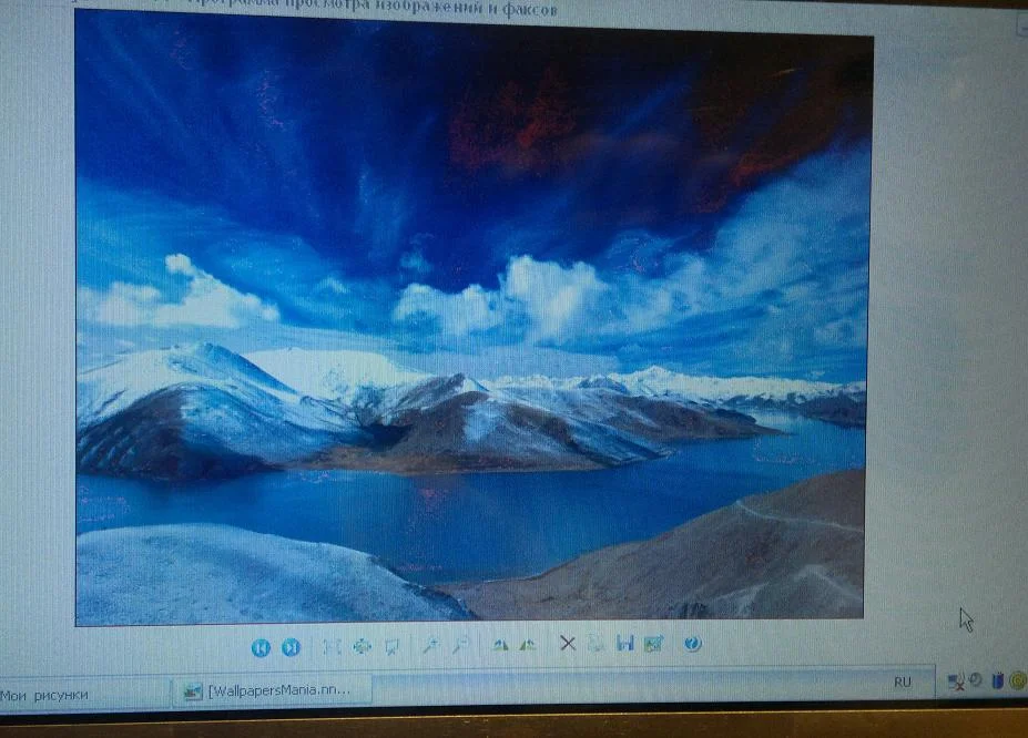

3) Красные пятна на изображениях
4) Произвел замену шлейфа и матрицы (матрицу проверял на другом нетбуке - работает), есть ли гарантия что при следующей покупке и замене шлейфа все будет ок? или дело в материнке?

тут вариант только подоткнуть другую матрицу к этому ноуту - так не определить, к сожалению
