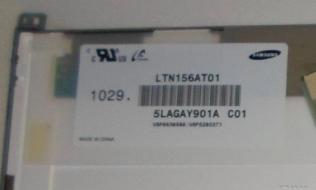

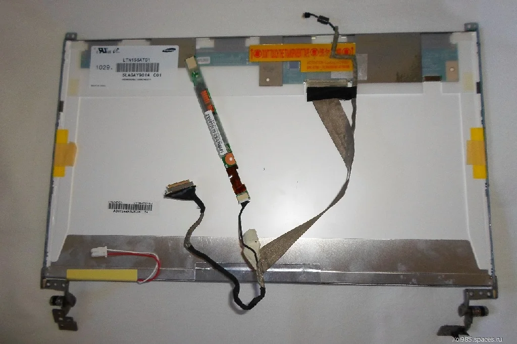

Пришла в бошку такая идея есть матрица от ноута хочу сделать небольшой моддинг компа повесить ее на правую сторону системника так сказать для визуализации музыки и прочева есть пара вопросов!!!!
1.Как ее запитать из нутри корпуса от блока питания или юсб какие провода овечают за энергоснобжения матрицы!!
2.Как вывести на него изображение через видеокарту выход HDMI путем перепайки кабеля ну и ваши варианты какие провода отвечают за видео вход на матрице!!
3.Какие дополнительные детали для всего этого понадобятся!! И что вообще нужно для реализатции задумки!!!:tehnari_ru_098:
а можно поточнее какой именно
вот она такая

и будет ли она работать отдельно от оснавново монитора тоисть с отдельной картинкой

Что касается матрицы, нужно выяснить, что она из себя представляет,
нужно искать даташит на ноутбук.

Матрица снята с ноутбука, значит ищем инструкцию по ремонту
данной марки ноутбука и определяем марку матрицы.
Всё довольно сложно получается, потом нужно искать
и покупать контроллер.
Сейчас посмотрел фото и поискал, матрица LTN155, полный номер смотрите сами.
Полагаю нужно это

Ну теперь вам нужно перерыть кучу информации в инете,
я нашёл такой контроллер, но надо проверить подойдёт ли он.
DVI VGA GM5621 Universal LVDS LCD Display Driver Controller Board for 13" 22" | eBay
Ещё нужно знать распиновку контроллера и матрицы и их совместимость,
если думаете что справитесь с задачей, то дерзайте. По сути у вас
получится полноценный монитор.

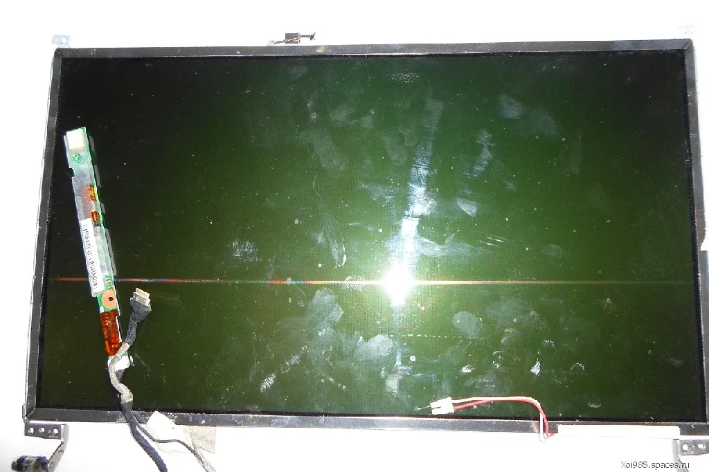

Сейчас прочитал, у вас матрица с ламповой подсветкой, а контроллер для
светодиодной (LED), и ещё куча различий, так что не пойдет.
Всё довольно сложно, в интернете много подобных вопросов.
Я пока не нашёл решения. Удачи!

моя матрица Взаимозаменяема с моделями матриц:

контроллер для светодиодной (LED)
А где это написано? И даже наоборот, разъём на боковой стороне, рядом с разъёмом питания, называется "Inverter Port", куда подключается высоковольтный инвертор для питания люма.
Бесперспективное это обычно дело, ибо она в ноутбуке прямо к видюхе подключается и контроллер там же. Может лучше попробовать её продать и купить нормальный монитор который уже и переделать:D
