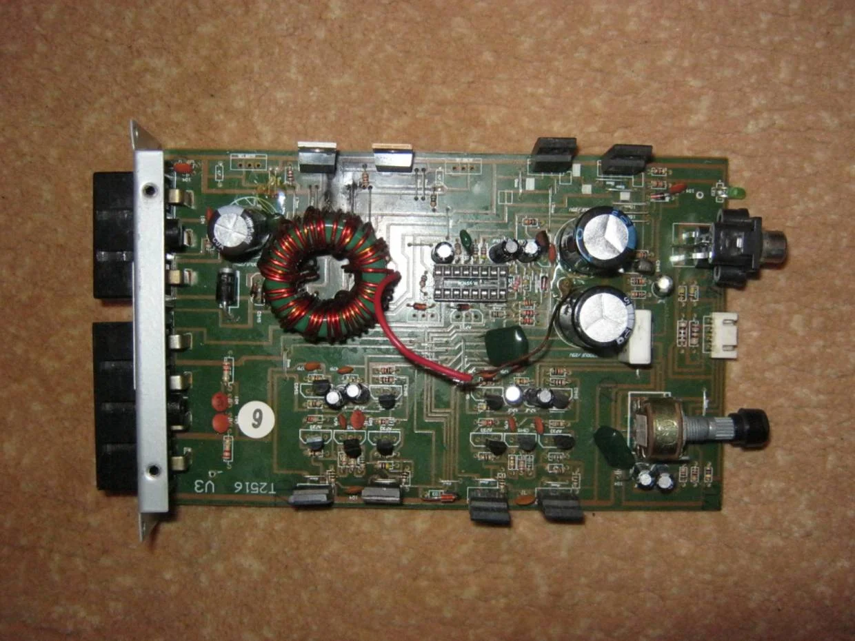

Почисть плату от грязи. :)
я все отмыл кз нигде не видно
а как ты проверил что в трансе нет кз?
Выпаял и проверил обмоткы мультиметром.А что???
Без TL тоже раскал транзисторов?
без микрухи они не греются
микруху пробовал менять?
да без изменений
Погоди... Что-то я совсем туплю, это Д или АБ класс? если АБ то надо найти питание (дорожки и замерять напряжение после преобразователя) Возможно у тебя переменка по одному плечу идёт (диоды/сборки ВСЕ проверять выпаивая) :)
Все випаювал, все проверял все нормально. после преобразователя на одном плече 26 вольт на втором 8 вольт, и на трансформаторе нет одной обмотки.
Я забрал перемычки 1, 3-центральный из транса, 2 - боковые с транса, но в трансе только одна обмотка идущая к двухполярному питанию.
    161.2 KB · Просмотры: 57
tehno001 китайцы как обычно постарались...
Сейчас занят, вечером будем думать... :)
хорошо,буду ждать умной мысли
