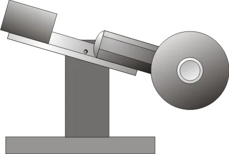

Вот читал...
Устройство долго объяснять не надо. Металлическая плита – основание(от стиралки Эврика в данном случае), должно быть тяжелым, примерно 4-7кг. К нему перпендикулярно привариваем, или прикручиваем болтами держатель для маятника. Сам маятник сделан из обычного уголка, с одной стороны привинчиваем болгарку, за штатные крепежи, с другой – противовес
Работа болгаркой. (Технологии)
Я правильно понял??(см.рисунок)
А что за штатные крепежи у болгарки?? Я никогда не замечал... только для ручки... *А всё-это они и есть )))*
Зачем противовес?

Противовес я так понимаю для того чтоб было легче поднимать и опускать болгарку, потому что за счёт рычага она тяжелее будет казаться. А нафига оно надо? Ссылка чего то не алё:D Это типа маятник смерти:D
Подойдут-подойдут...
Как же ссылка не работает... там на кейсмодс...
Это не маятник смерти, а маятник жизни... он безопаснее :)
А вообще для ровного отпила очень хорошо будет...
О заработала ссылка, видимо опять что то с интернетом. Д вроде правильно всё, там же понятно всё:D
Понятно-то понятно... потом руки отпилит если что не так... лучше уточнить :)
