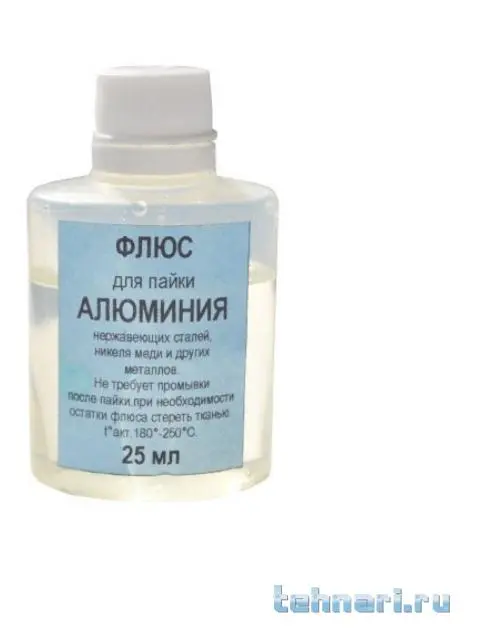

Существует много флюсов по алюминию.

Вот пример флюса, которым можно паять. Есть способ залудить алюминиевую проволоку, сам пробовал, получается. В расплав канифоли бросается мелкий порошок абразива, и под слоем канифоли лудится, при этом окисную пленку соскабливаем абразивом (повторяюсь, под слоем жидкой канифоли). А если провод залужен, то паять уже просто, паяется как обычный залуженный провод.
