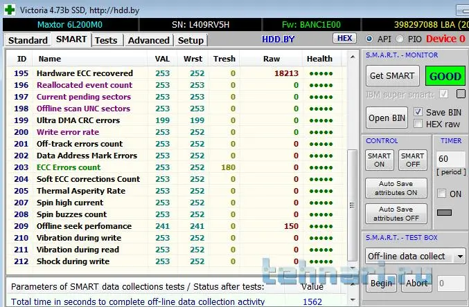

ЖД проверил Викторией.
Вот данные по SMART и тесту до применения remap и после (сперва изображения с "до", следующие "после применения").

Кроме процессора? Это, как бы главная деталь в этом ящике. Диск макстор... этой фирмы нет уже ну очень давно :) Там 1 битый сектор это уже не очень хорошо.
