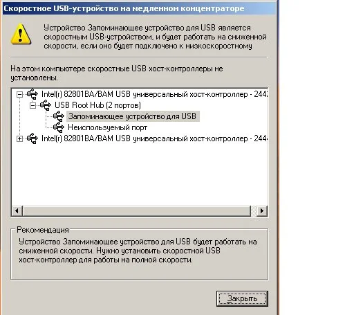

При подключении флешки или внешнего жёсткого диска к USB появляется сообщение о том что: это запоминающее устройство USB будет работать на сниженной скорости, нужно установить скоростной USB хост-контроллер для работы на полной скорости. Что это значит?
    29.3 KB · Просмотры: 3,017
Скорее всего это значит, что у вас стоит USB 1.0 и старая материнская плата.
Материнка 2003 года. А как узнать на какой цифре работает USB порт?
Если не ошибаюсь, можно узнать с помощью программы Everest. Можно купить контролер USB 2.0, который подключается в свободный PCI-слот (стоит 150-300 руб). Я так свою проблему решал. Кстати, какая ОС стоит?
Ось XP SP3.
Alex666, А что у вас тоже USB медленно работало, а когда поставили контролер USB 2.0 стало быстрее?

MASH -Кроме всего можно в описание материнской платы проверить что за тип контролера у тебя.
смена на новый с юсби 2 , может помочь ( если нету в самой материнки )
ты ставил драйвер чипсета ?

если не знаешь что за мать - можно открыть крышку пк,и посмотреть номер и название (или в эвересте узнать)
в диспетчере устройств нет нечего не установленного ?
в некоторых материнках в биосе можно выставлять Full Speed/High Speed для юсби . соотвествено к 1.1 или 2 . ( и возможно поможет в проблеме )
А можно подробнее про биос, что значит Full Speed/High Speed ? Я посмотрю, и если найду Full Speed/High Speed то что нужно выставить?

ты когда подключал ты использовал кабели удлинители ? все порты проверил на мамке ?
потом если знать, какая мама у тебя - то это было бы проще
если не поможет - то тогда да - контролер понадобится ( если и на мамке только 1.1)
Посмотрел в биосе, не нашел там настройки Full Speed/High Speed, значит нет такого.
Удленителем не пользуюсь, порты все проверил их всего два, работают оба одинаково медленно.
