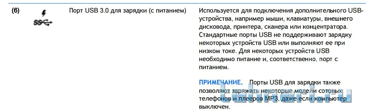

Сегодня глянул мануал от своего бука. Так у меня из четырех гнезд USB3.0 одно предназначенно именно для зарядки внешних устройств.
На скорость зарядки не проверял, но могу если необходимо.
