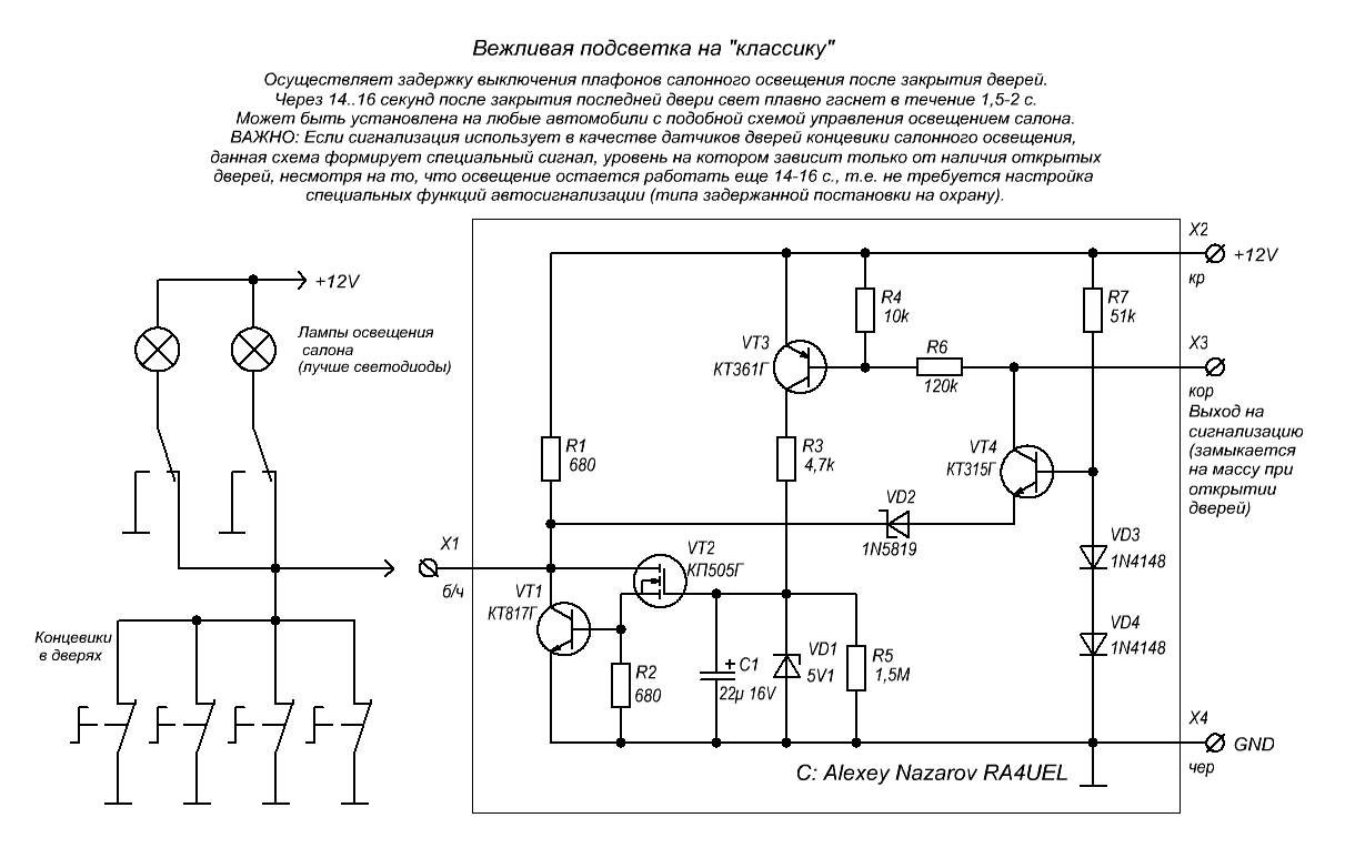

Парни нужна схема на медленное затухание и "возгораниея" светодиодов. Планируется подсветка в авто под ноги. Смысл: открыл дверь - медленно загорелось, закрыл наооборот. схемку провереную бы.

полевик можно заменить любым маломощным MOSFET....так же подойдёт любой из серий КП501, КП502, КП504, КП505 и их аналоги (ZVN2120, BSS124, BSS88)

Встречал системы затухания в которых все рассчитано на заданный ток и поэтому при установке или бОльшего количества лампочек(увеличение потребляемой мощности), или светодиодов(уменьшение потребляемой мощности) Подсветка вообще перестает работать, или свет вообще не гаснет.
вот эта проверена и повторялась много раз

Так поключить через транзисторный ключ , к базе резистор на 10 кОм , заодно отрицательное напряжение от лампы инвертируется в положительное , и никакой дополнительной нагрузки на автомобильную систему ...
Так поключить через транзисторный ключ , ....... и никакой дополнительной нагрузки на автомобильную систему ...
Ну так а если схему из поста #8 от asco так и штатная схема гашения не нужна. Я же говорил о штатке.
Эта схема нужна если включение и гашение плафона сделана по старинке (без электронного управления), скачком , от концевика дверей
Я тоже говорю о штатке , , только она дополнится всего одним транзистором и резистором ...
