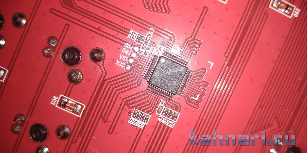

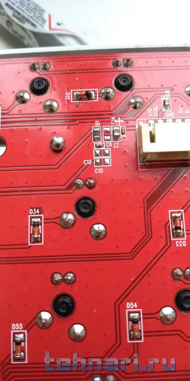

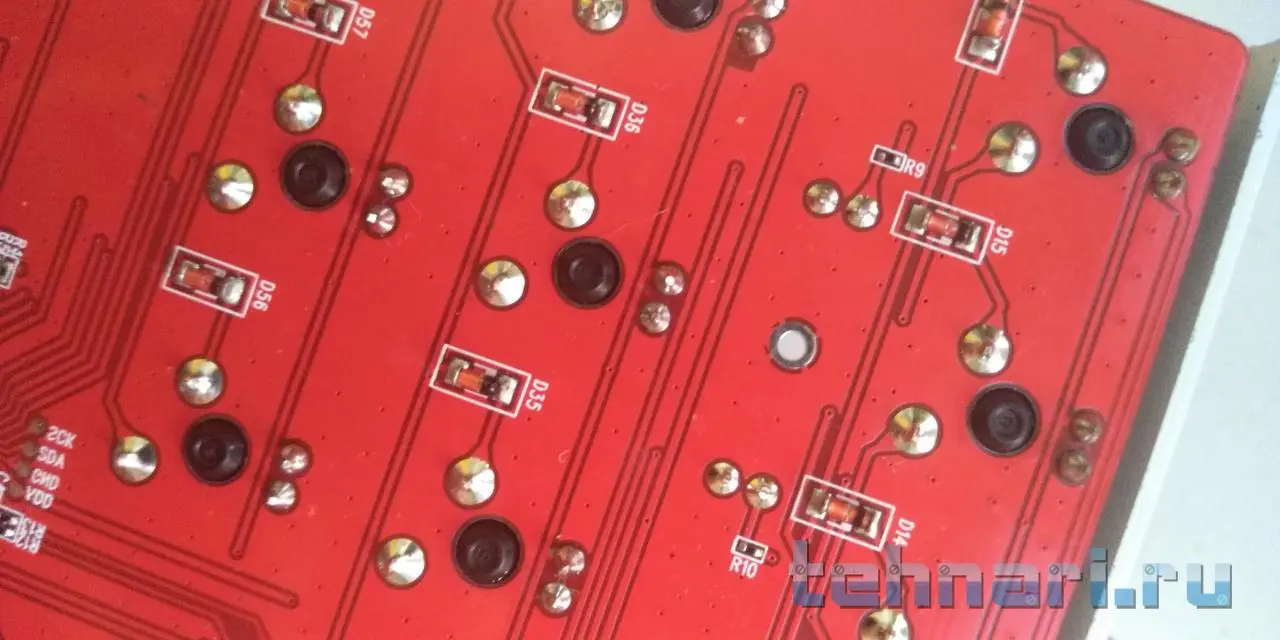

Механическая клавиатура
Подскажите по схемотехнике клавиатуры, в клавиатуру впаял светодиоды подсветки клавиш, она поддерживает этот модинг, но на маленькой яркости подсветки пищал один из конденсаторов, я его выпаял, но не подумал что я не подберу его номинал, потому что он смд формата, паять умею, а вот в схемотехнике не разбираюсь, я так понимаю этот конденсатор фильтрует питание, там стоит параллельно еще 3 штуки, но мои опасения не дают оставить все как есть, клавиатура не дешевая не хочется ее спалить, Название микросхемы которая стоит в клавиатуре HT68FB571 .

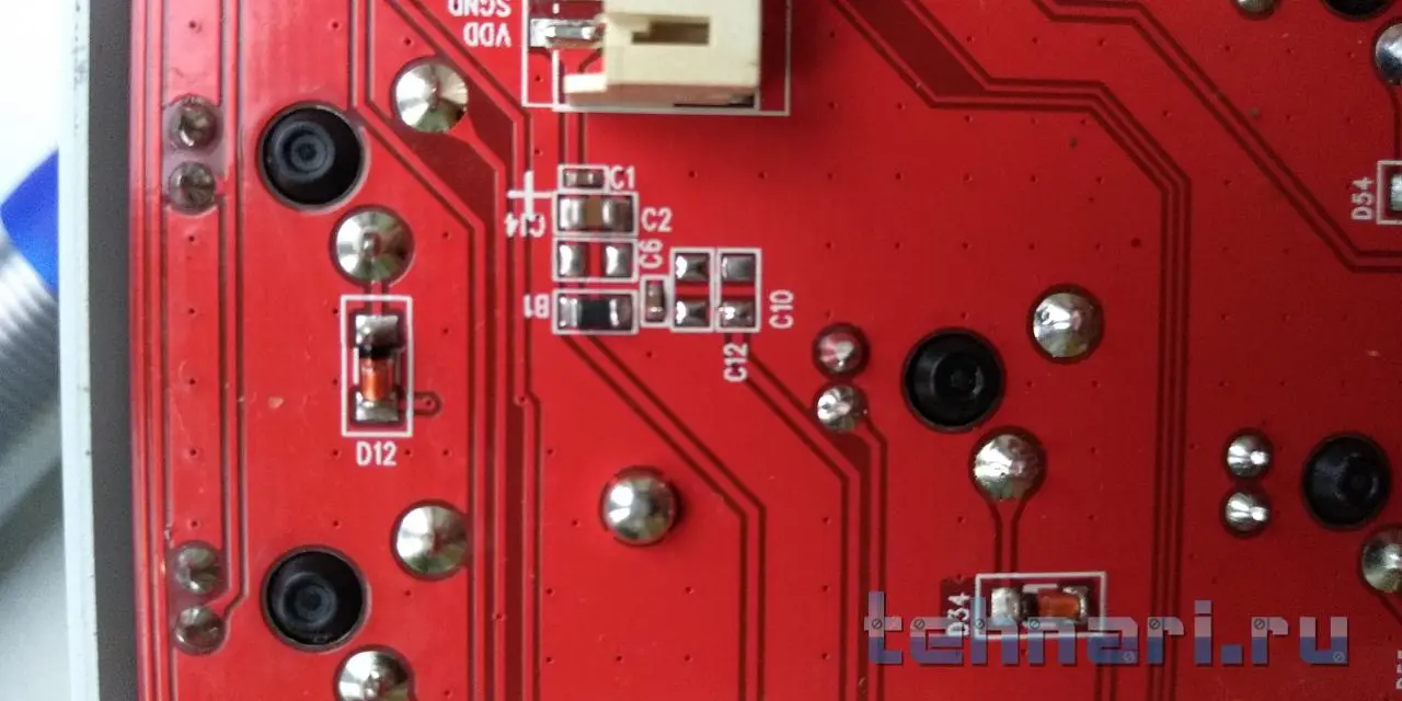

Забыл написать, онденсатор стоял был впаян между С6 и С12, подскажите может туда впаять можно какой то среднего номинала для таких целей??
Впаивайте того же номинала, что и С2.
P.s. Первый раз слышу про "поющие" конденсаторы.
я бы впаял такой же, но они внешне разные, и я не знаю номинал даже с 2, поэтому и задал вопрос, теперь не знаю что делать, нет ни схемы на нее ни данных компонентов.
да он пищал и очень было слышно, при надавливании на него он менял характер звука)
Впаивайте любой 0.1 мкФ , НО ЗА ПОСЛЕДСТВИЯ НЕ ОТВЕЧАЮ .

да я уже написал и в поддержку производителю, может пришлют схему, что мало вероятно, короче я так понимаю будет правильно и разумно отнести ее в мастерскую по ремонту электроники, так будет меньше шансов ее сломать)
