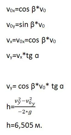

Здравствуйте! Проверьте, пожалуйста, правильность решения задач.
1. Механическое движение. Кинематика.
Задача:
На какой высоте вектор скорости тела, брошенного под углом 45° к горизонту с начальной скоростью 20 м/с, будет составлять с горизонтом угол 30°? Сопротивление воздуха не учитывать.

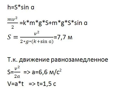

2. Динамика поступательного движения.
Задача:
Автомобиль, имеющий скорость 10 м/с, движется вверх по наклонной дороге. Определить путь, пройденный автомобилем до остановки, и время его движения, если коэффициент трения 0,50, а угол наклона 10°.

Проверил. Вроде как всё правильно. Чисел, правда, не подставлял. Вторую задачку решал иначе, не через энергию и работу, а через силы, но получил то же самое.
Владимир, спасибо большое!
