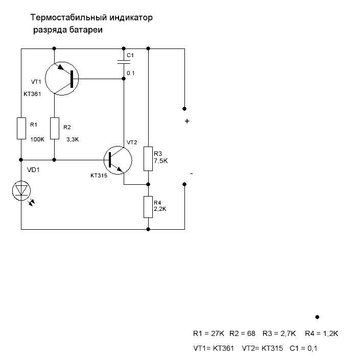

Мелкие вопросы по индикации напряжения, переделка схем 12В -> 3,7В.
  • Автор темы Автор темы R1_
R1_
27 Авг 2014
7
Какие нужно применить номиналы (полагаю, только резюки), что бы эти схемы для 12В аккумулятора занимались тем же функционалом, но для 1-го элемента лития:
1. Фото 1
2. Или фото 2 (не принципиально, ниже тоже)
3. Полагаю, что мне нужна шкала 3,5-4,3В или 3,5- 4,5В.
Стабилитрон для "12В" там 10 вольтовый, у меня сейчас есть импортный на 3,3В, подойдет? Схема фото 3 или 4
Могу найти точно не скажу 3,0 и 3,5 и по моему 3,8, мне сказали, но забыл. И с большими напряжениями тоже, но уже советские стабилитроны.
