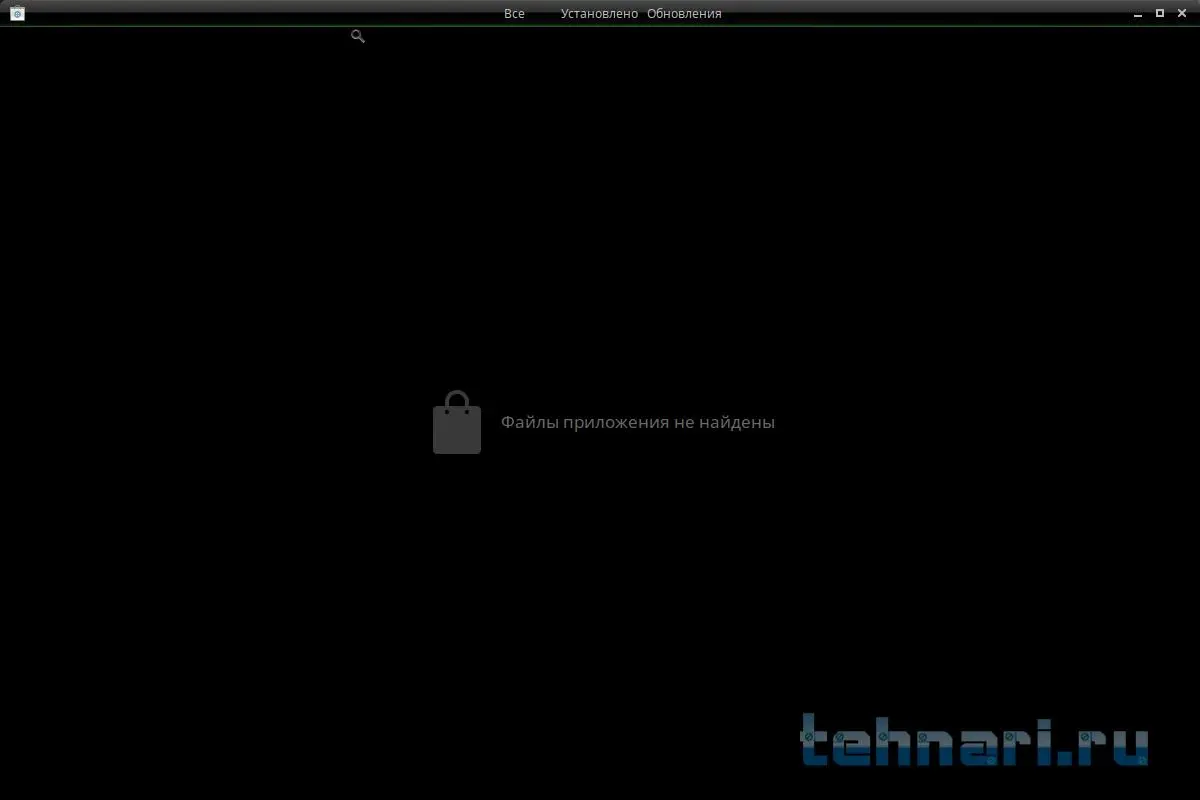

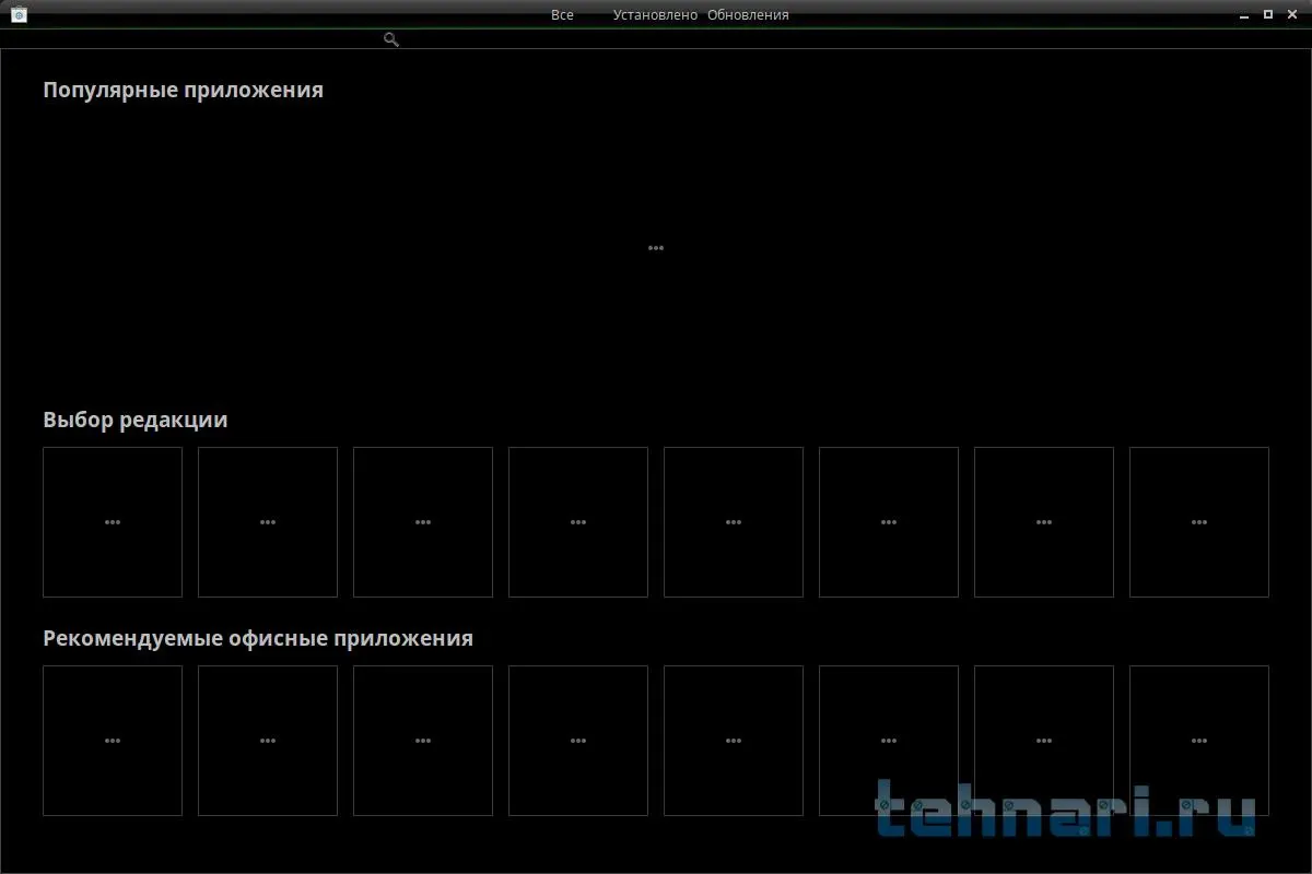

Здравствуйте! Установлена Xubuntu 16.04. Недавно столкнулся с проблемой в Менеджере приложений. При его запуске появляется окно:
Через несколько секунд вид окна меняется на такой:
Не могу понять, как с этим бороться...

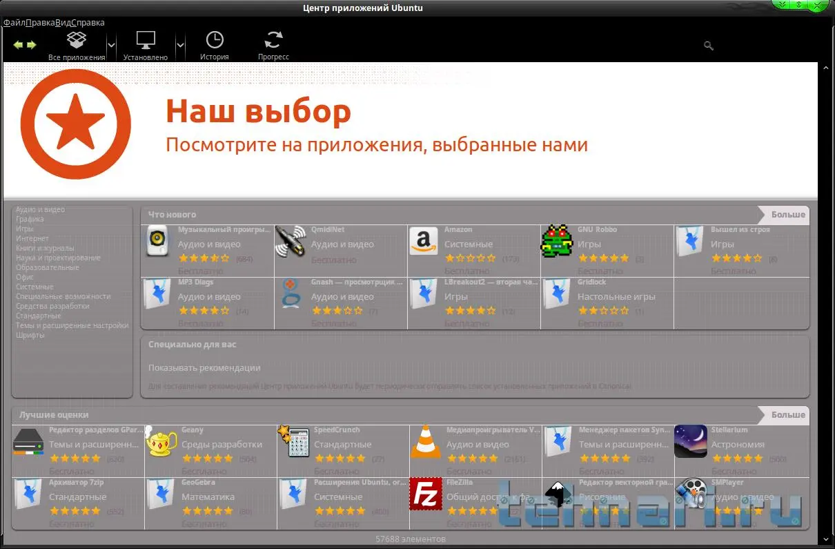

Придётся пользоваться Магазином Ubuntu. Приложения устанавливаю через терминал, но всё же хотелось бы и подобие Google Play.
UPD.
Магазин Ubuntu работает:

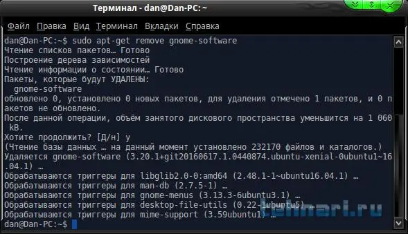

Для тех, кто не знает, как удалить/установить программы, упомянутые в этой теме, делаю небольшую подсказку.
Удаление Менеджера приложений Xubuntu через Терминал:
Код:
sudo apt-get remove gnome-software
Установка Магазина приложений Ubuntu:
Код:
sudo apt-get install software-center
Установка Synaptic:
Код:
 sudo apt-get install synaptic
Установка gdebi:
Код:
sudo apt install gdebi
и
Код:
sudo apt install gdebi-core

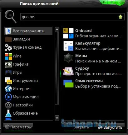

Вроде бы нет:
