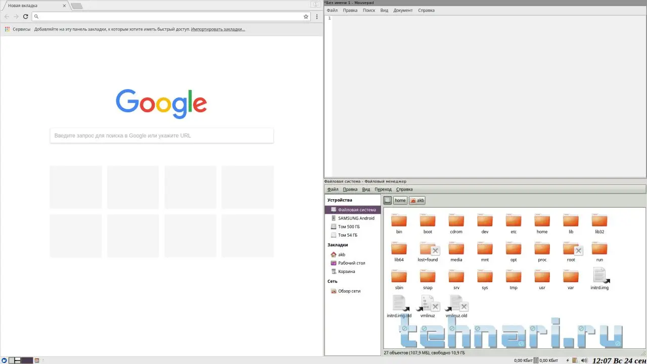

Меняем оконный менеджер в Xubuntu
Технарь
Member
Команда форума
7 Янв 2008
39,736
1,162
113
В моем случае это будет i3.
Устанавливаем i3:
Код:
sudo apt-get install i3
Так же ставил менеджер обоев рабочего стола для i3wm
Код:
sudo apt-get install nitrogen
И ставим менеджер тем для i3wm
Код:
sudo apt-get install lxappearance
Сажаем i3 в автозагрузку:
Убиваем две службы, это xfwm4 и xfdesktop
Ставим значение Никогда и сохраняем сеанс.
В настройках клавиатуры и в настройках окон затираем хоткеи что бы не было путаницы.
В файле конфига в следующем посте все что нужно мне я уже внес, вам же останется только подкорректировать этот список.
В итоге:
Снимок экрана_2017-09-24_12-08-22.png.webpСнимок экрана_2017-09-24_12-07-56.png.webpСнимок экрана_2017-09-24_12-07-16.png.webp

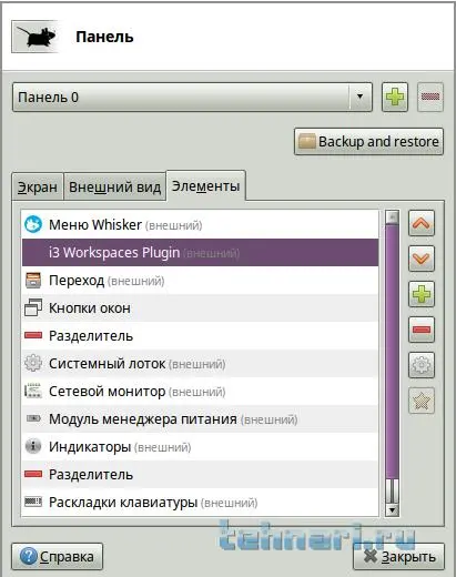

Выявил проблему с отображением апплета рабочих столов.
1 стол, запущена лиса
2 стол, запущен mousepad:
3 стол, запущен thunar:
Что бы решить проблему надо установить два пакета, это i3ipc-GLib
Код:
sudo add-apt-repository ppa:aacebedo/libi3ipc-glib
sudo apt-get update
sudo apt-get install libi3ipc-glib
и i3 Workspaces Plugin
Код:
sudo add-apt-repository ppa:aacebedo/xfce4-i3-workspaces-plugin
sudo apt-get update
sudo apt-get install xfce4-i3-workspaces-plugin
Далее, лезем в настройки панели и выводим i3 Workspaces Plugin на панель:
И проблема решена:
