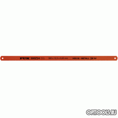

PUK. Германия
Старая немецкая фирма, которая делает высококачественные пилы и полотна к ним.
Стоят своих денег.
Ничем не уступят сандвику.
Особенно однотипные ( биметалл, мини..)
Брать можно смело! Если не подделка.tehno015
Полотна имеют предназначение.
Для дерева, пластиков, цветного металла, стали...
