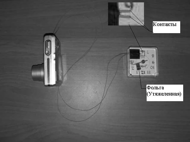

Щелкать фотоаппаратом :)

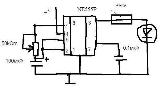

...я много вариантов реализации рассмотрел. Даже собрал на 555таймере схемку с частотой импульсов раз в 10 секунд. Минус ее был в ощутимом потреблении энергии и в том, что (якобы - по словам не помню кого) при уменьшении частоты колебаний за счет увеличения емкости конденсатора - тярялась стабильность работать!

Чем 555 таймер не понравился? Не такой уж он и прожорливый.
И счетчик будет кушать не меньше чем 555 ... :)
Если остановиться на 555, какие параметры элементов подойдут для частоты 1раз в минуту (в 3 минуты) при такой схеме:
Вместо 50ком - 300-1000ком. (при 50ком частота - раз в 10 сек)
    12.8 KB · Просмотры: 7,482
Надо увеличивать не резистор, а кондер, попробуй 1000 мкФ ... :)
Рабочая установка!
Проще некуда. :))
    18.4 KB · Просмотры: 181
Плюсов - громадьё! :) А серьезных минусов не нашел. Замысел с 555 таймером оставлю до следующего раза.
Всем спасибо за участие!
