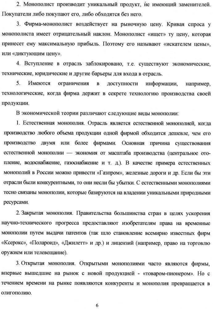

вот, простой отсканированный текстовый документ.
    134.8 KB · Просмотры: 437

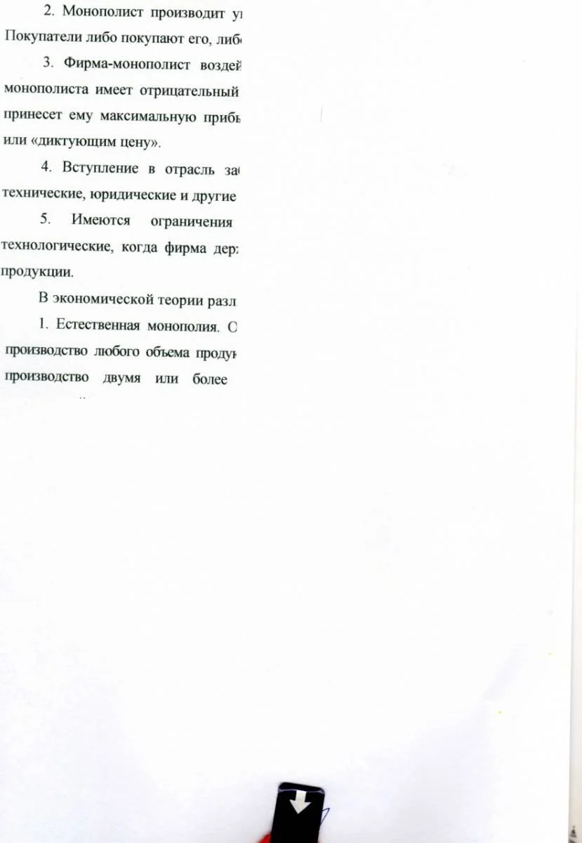

Вы нас неправильно поняли: отсканируйте документ, который получается в результате ксерокопирования без участия ПК, я так понямаю он копируется не целиком.
упс.. одну минуту )
пришлось вставить что то в конец документа, иначе он сканировал только часть листа на которой что то напечатано, пустую он не отображал
а так получилось вполне наглядно.
    35.5 KB · Просмотры: 137
