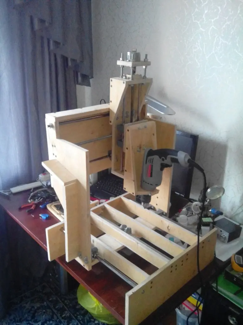

Для всех этих задач нужен маршрутизатор инструмента. Купить тогда такой маршрутизатор я не мог стоимость была заоблачной, а главное большинство производителей узко ориентировали свои устройства 3д принтер зничит только принтер, фрезер, лазерный резак в итоге ответ был однозначным делать самому из того что под руку попадется а чего не попадется купить. Решил что строить буду в несколько этапов сначала настроить 3д печать а потом все остальное.

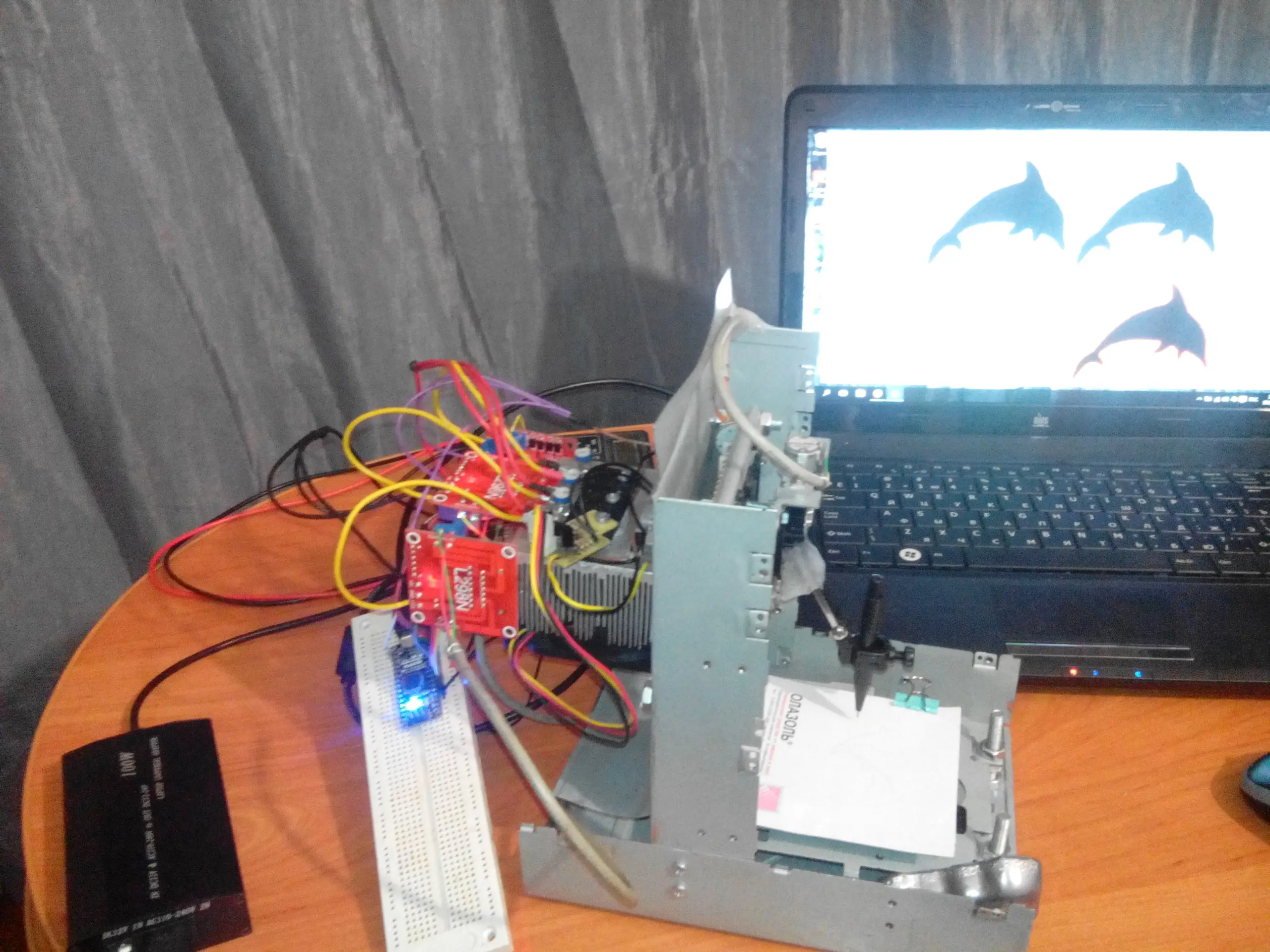

Первым делом озадачился электроникой и так как проект под лозунгом сделай сам выбор пал на Ардуино и первый мой роутер был из отработанных двд приводов в изобилие валявшихся на работе.

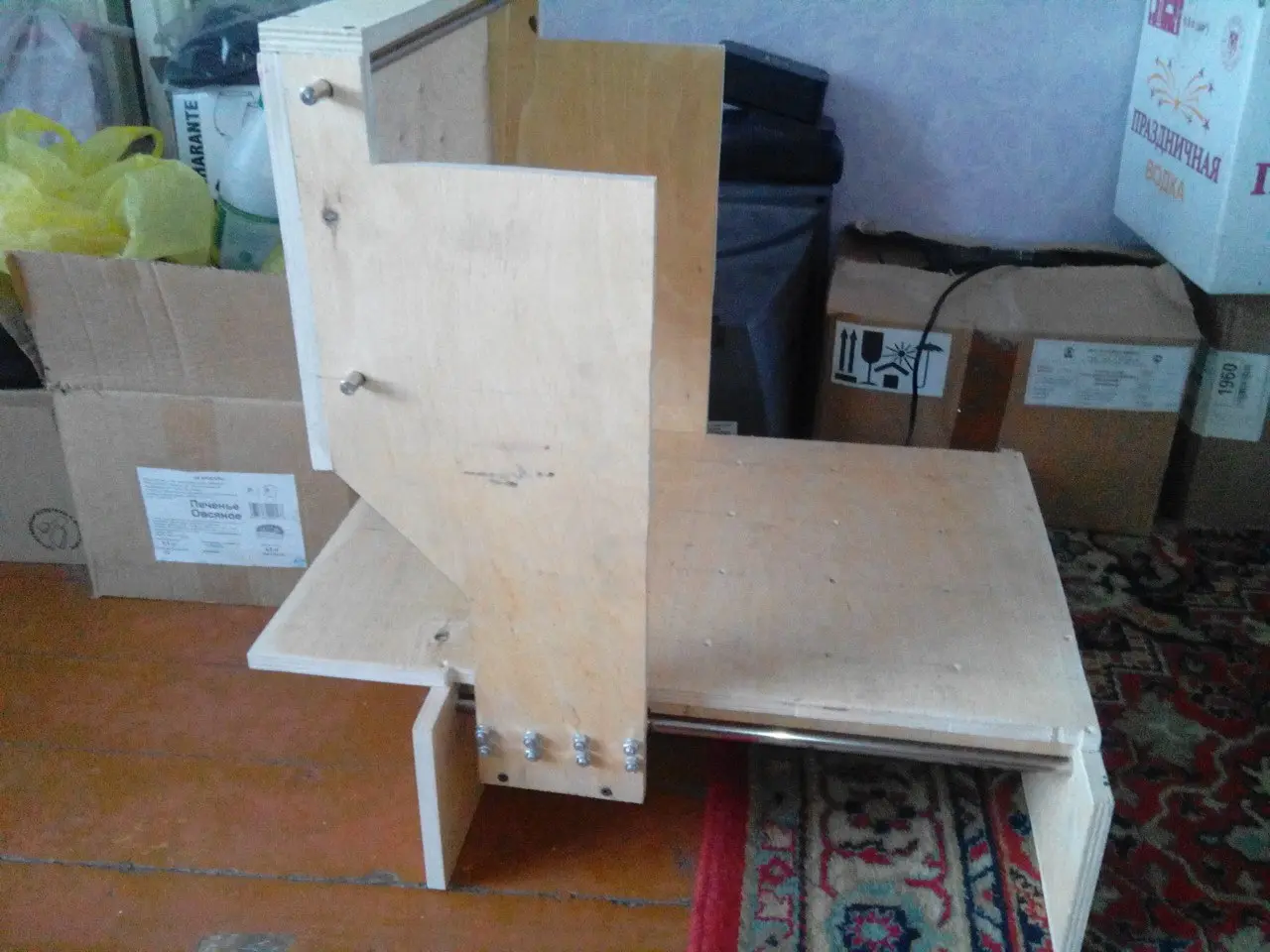

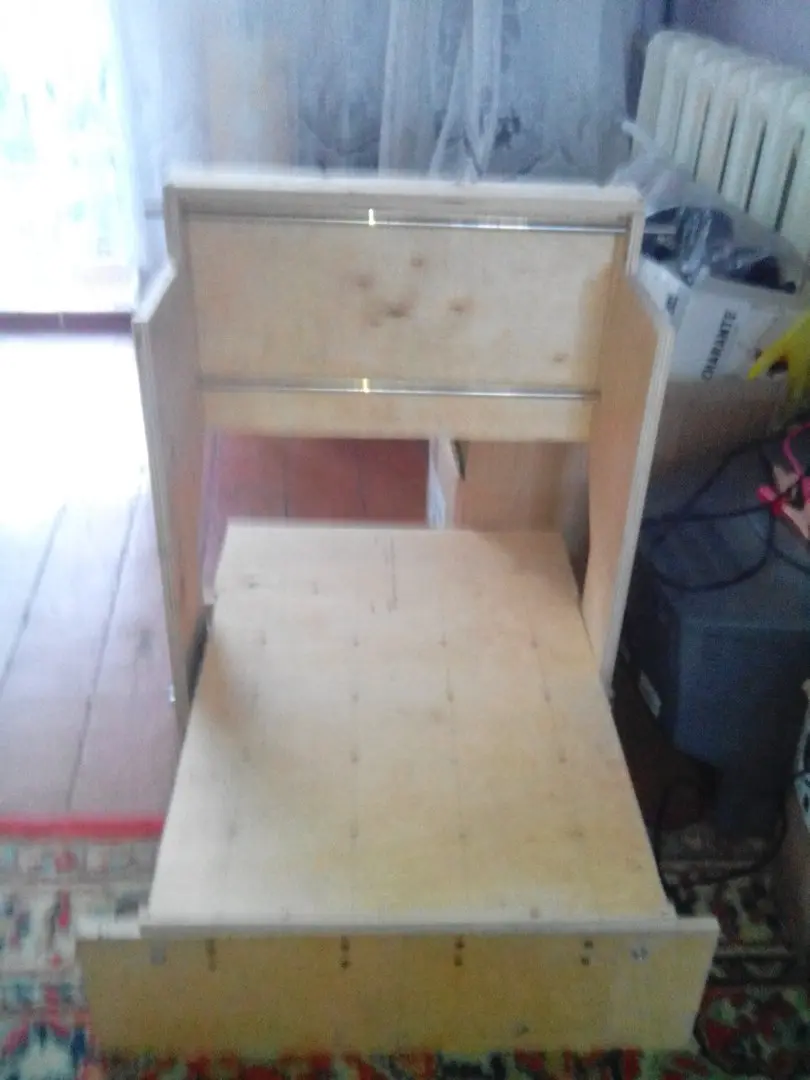

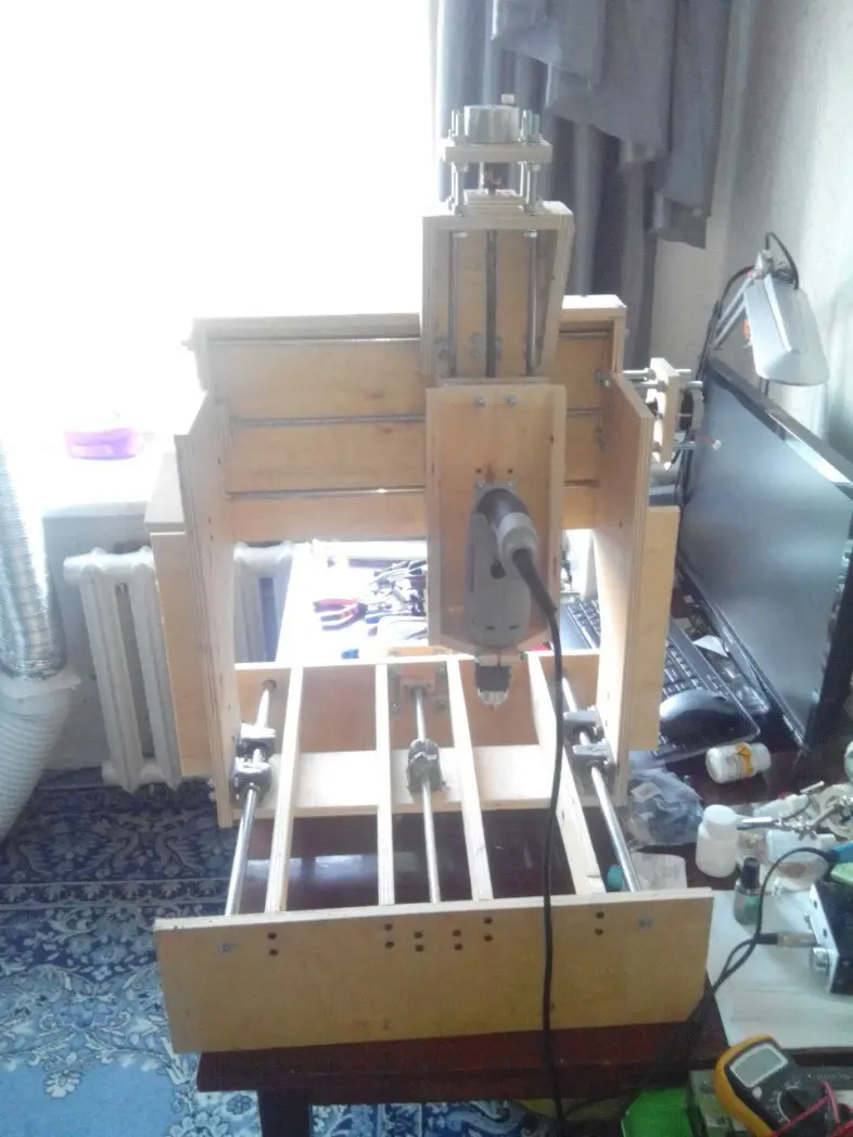

Посидев пару месяцев с расчетами и проектировкой в автокаде пришел к более менее сложившейся картинке, размеры обрабатываемого куба получились 30*30*30. С матералами определился и началось )))
Позволю себе лирическое отступление, логотипом нашей почты должен быть ленивец с фразой вокруг него "Мы научим Вас терпению" ...

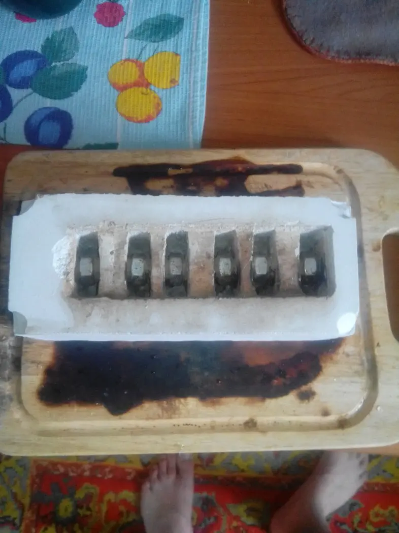

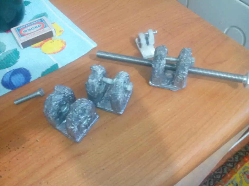

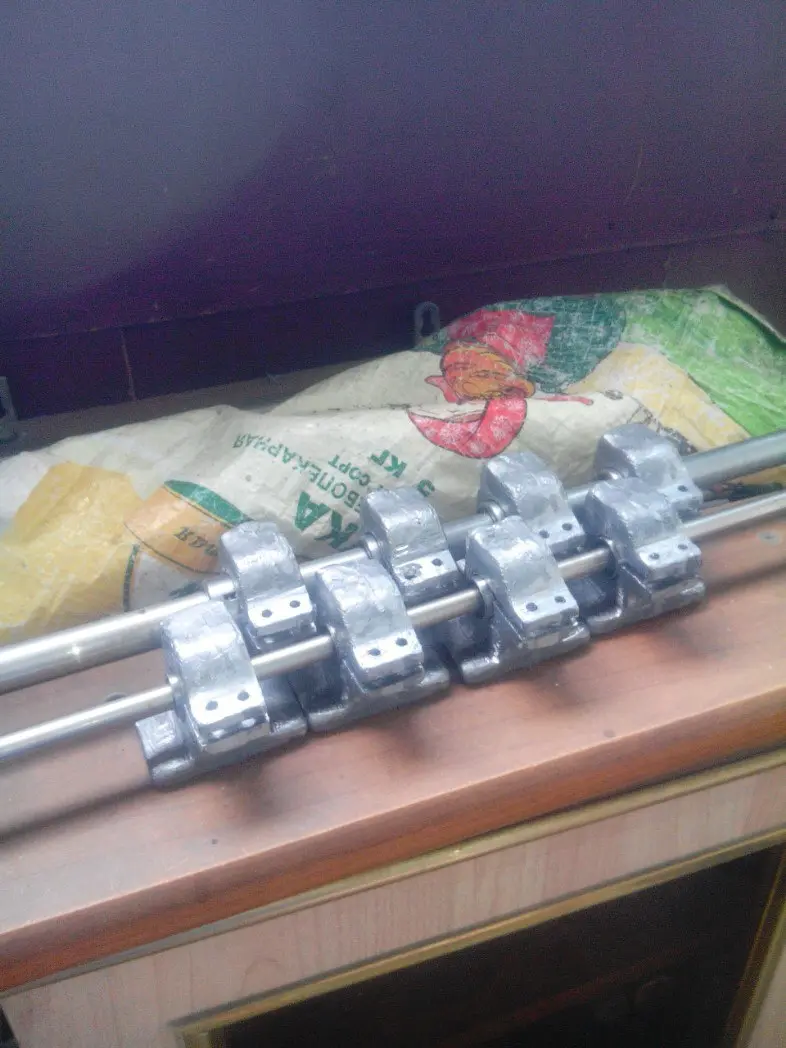

Опорами под будущие оси послужили валы из списанной оргтехники двигатели взяты там же, подшипники купил на али и ждал дооооолго, ныне действуют LM8UU, LM10UU, и KH1428PP последний редкостное Г. его клинит даже под собственным весом по непонятным причинам. Держатели подшипников покупать не стал, покумекал и отлил их из свинца, очень понравилось и в итоге отлил ходовые гайки к строительным шпилькам М10*1,5

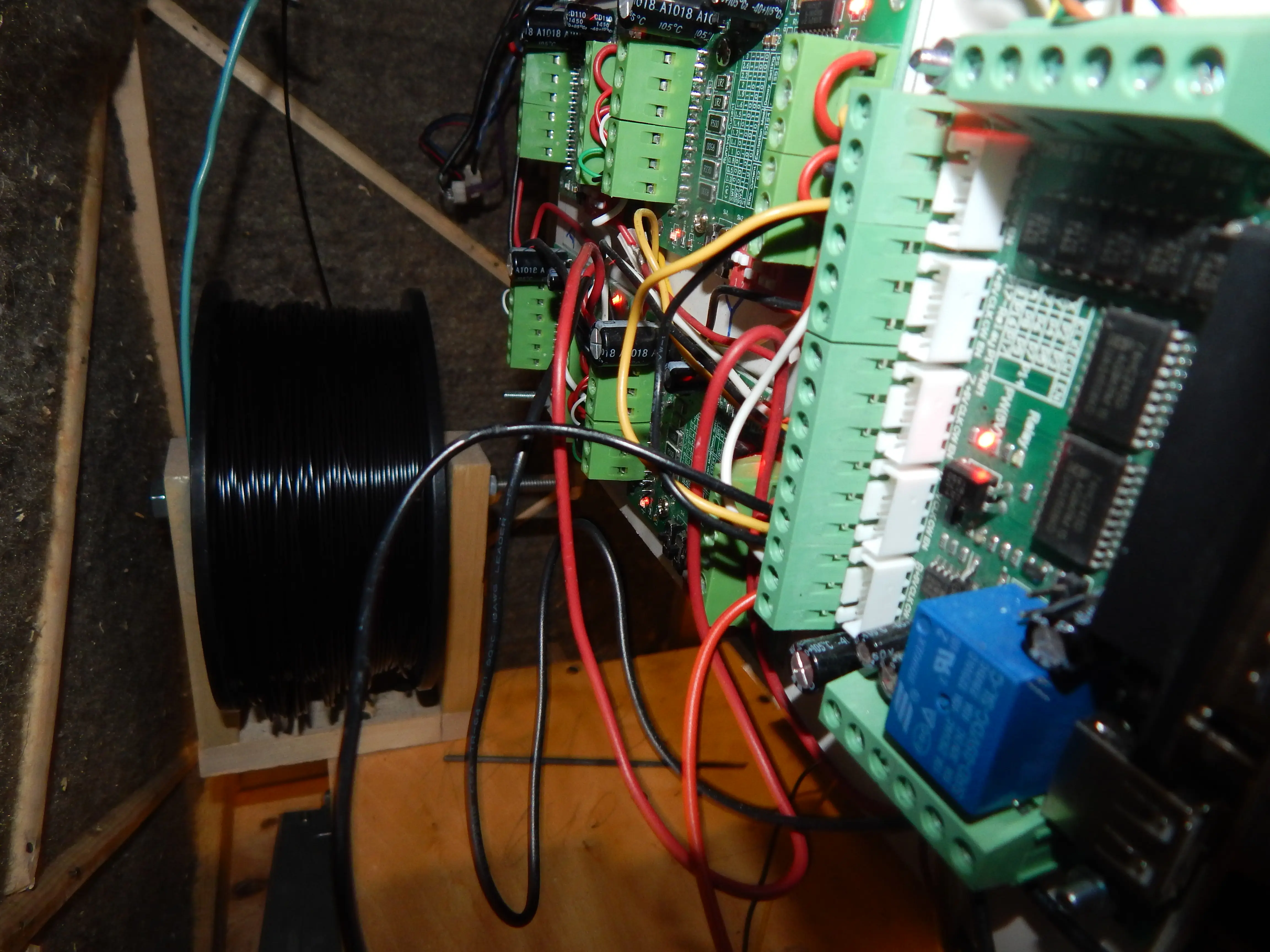

драйверы для grbl прошивки ардуины не умеют регулировать токи удержания двигателей а чтобы такая массивная конструкция могла двигаться нужны нормальные токи, сейчас это 2А при 12В, в общем они проработали 10 или 15 минут после первого пуска и половина сгорела. Неожиданно выяснилось что ардуино уно не может физически управлять более 3х двигателей а для 3д принтера надо минимум 4ре. Покупать ардуино мега как то не схотелось и мой взгляд развернулся в сторону Mach3 систем управления. Порывшись в гараже откопал почти выброшенный ноутбук ХП с LPT портом, прикупил на али LPT интерфесную плату для Mach3 она может управлять 5ю осями или 4мя и инструментом, для двигателей купил драйвера TB6560 3A с хорошим набором настроек, купил экструдер E3D V6, податчик филамента и опять в голове ленивец твердящий одну и туже фразу на этот раз рекордно долго. Многие пишут что управлять через LPT порт ноутбука не есть хорошо но мне на данном этапе развития проекта и этого достаточно в дальнейшем соберу какую нибудь древнюю систему, благо этого барахла полно.
Mach3 системе глубоко фиолетово чем он там двигает, можно было пойти по пути написания макросов и сращивания их с мачем но я пошел другим путем. Управлять температурой я решил с помощью ардуино нано на атмега168, пришлось разобраться со страшным ПИД регулятором.
При монтаже выяснилось что порты 4ой оси интерфейсной платы не работают и пришлось задействовать порты пятой оси что делает невозможным управлять питанием инструмента, очень грустно, в итоге у меня только ручное включения нагрева экструдера.

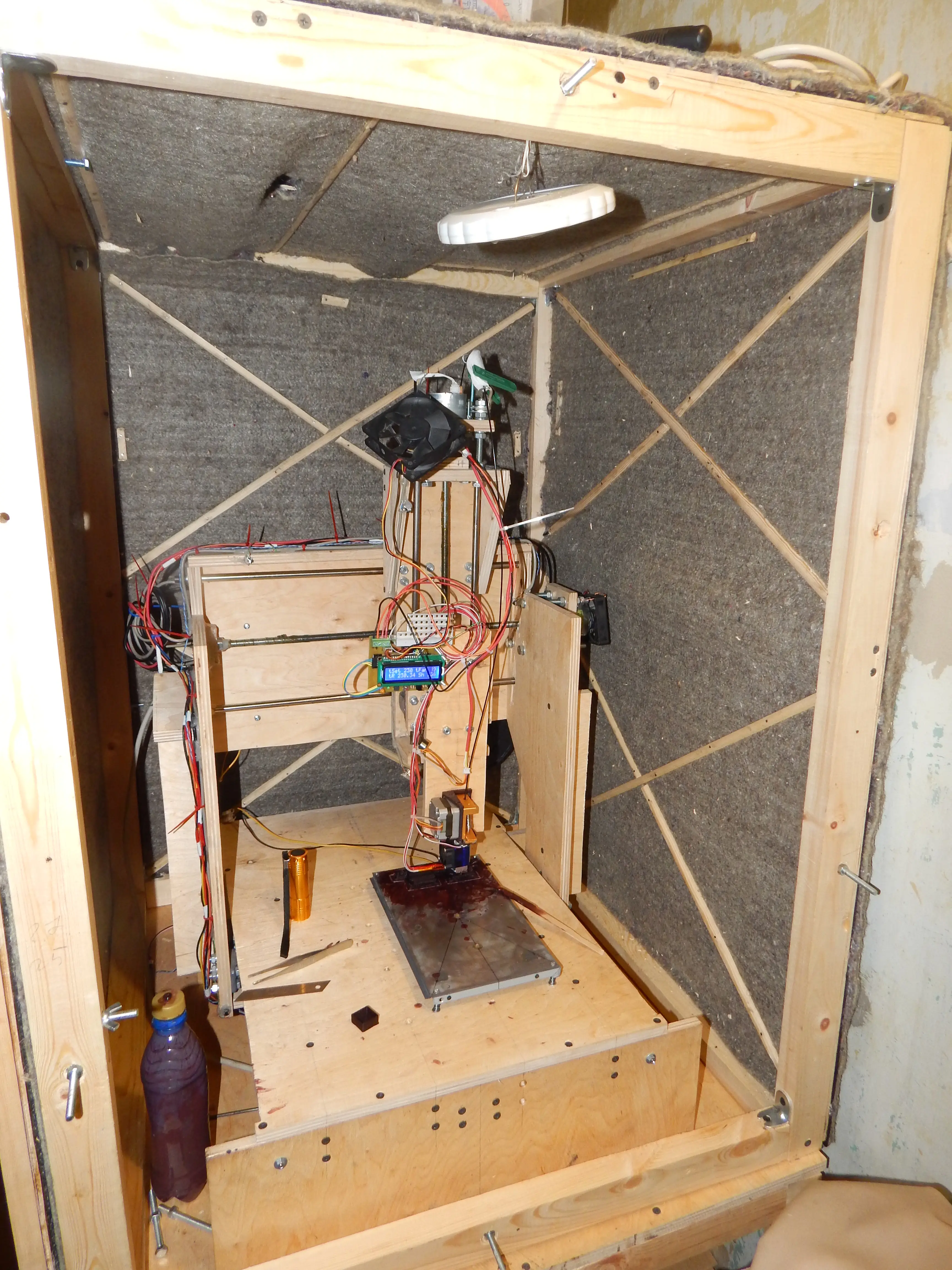

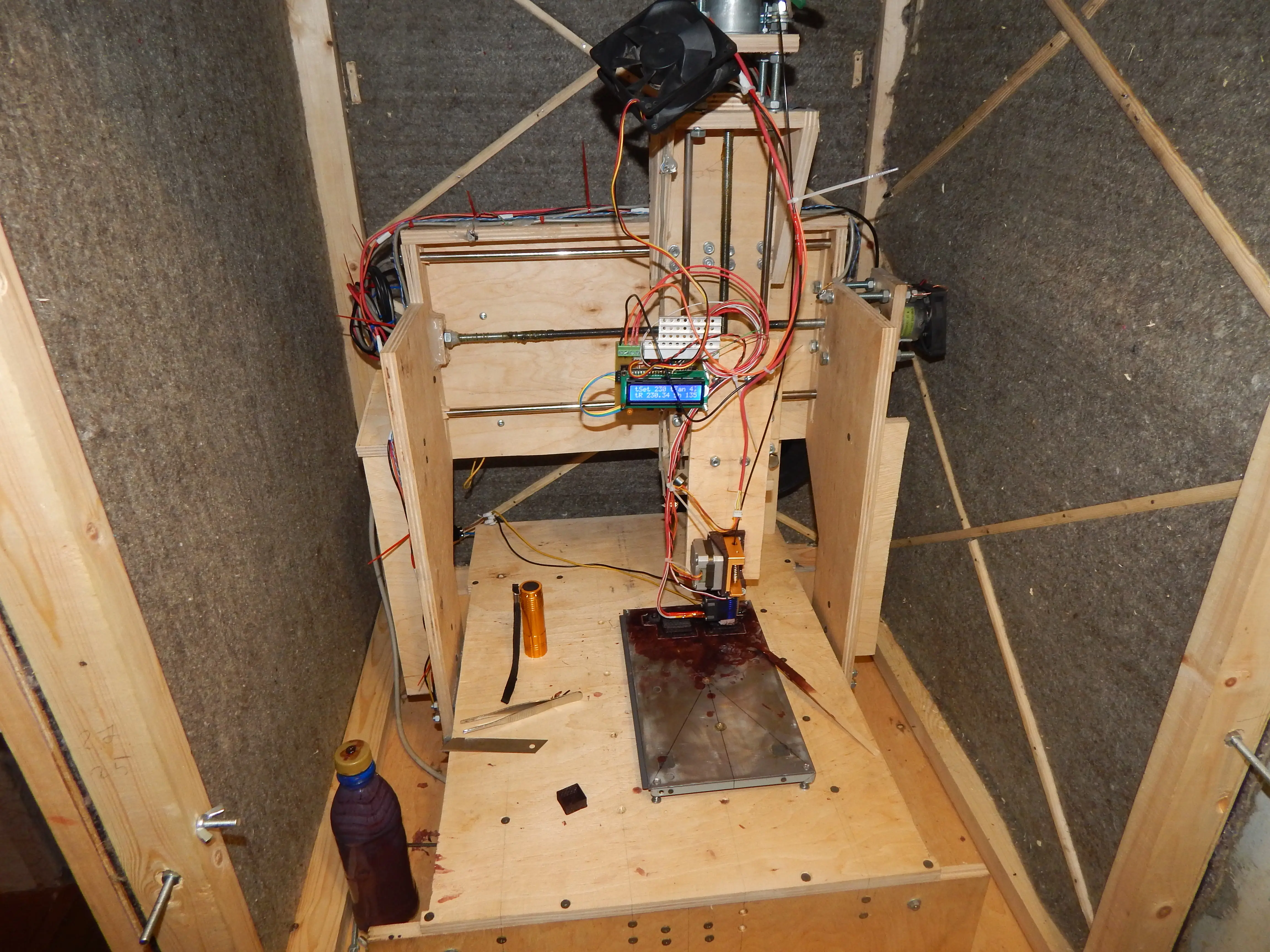

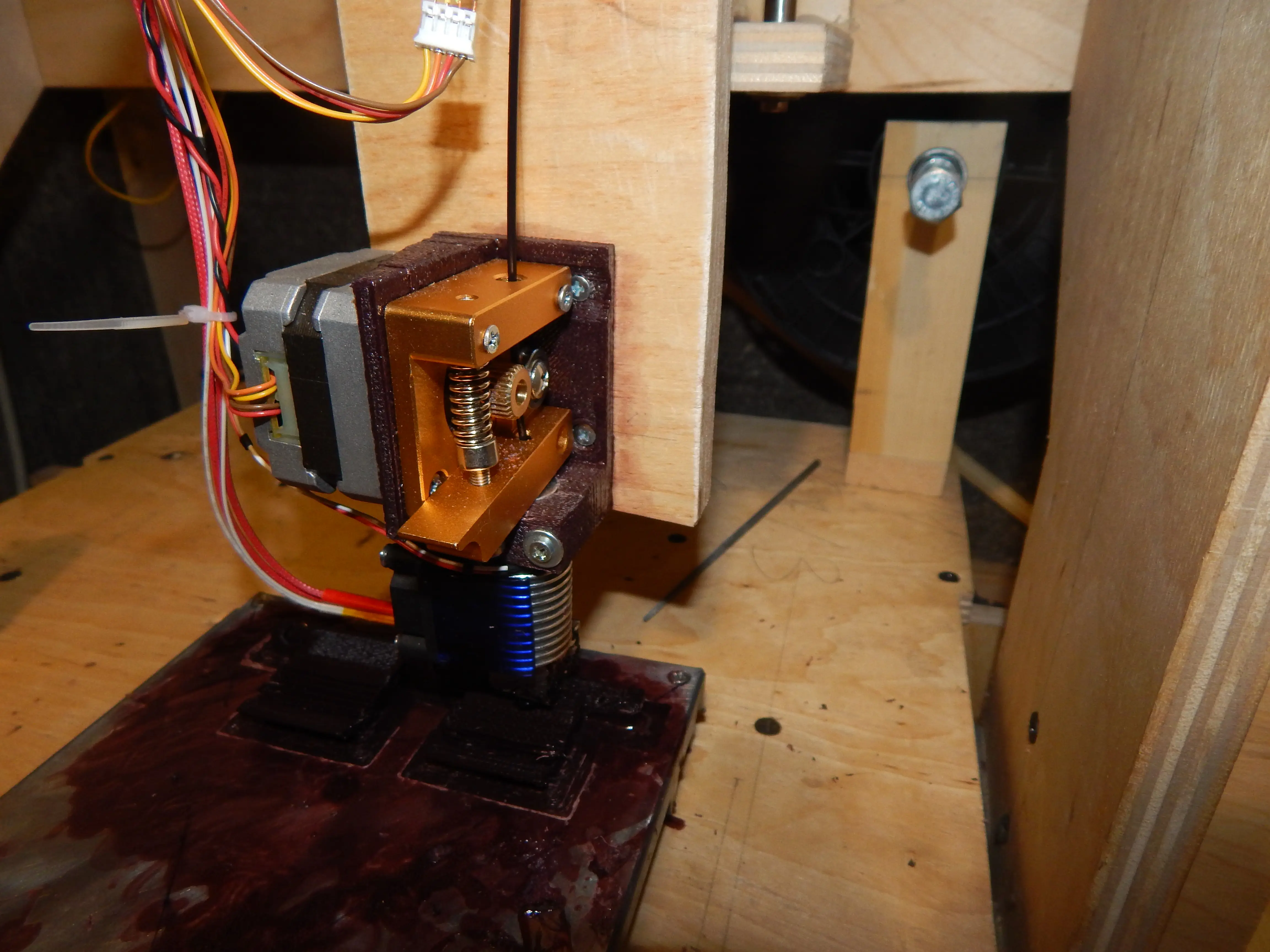

Ура Ура принтер заработал, медленно, пока более меннее стабильную печать можно получить на скоростях 9-10 мм/с против 60-80 китайских "пруш", но сам факт того что оно работает не может не радовать ))) Подогрев стола сделал из расчета 110 градусов без регулятора из нихромовой спирали, 30 рублей в хоз магазине, вот только пользоваться пока мне не удобно. Сейчас я печатаю раздельно изза низкой скорости пару часов попечатал выключил, включил с того же места и продолжил, незнаю как в других принтерах с остановом печати но Mach3 позволяет это делать. Как только исправлю все косяки и скорость будет нормальной буду печатать на горячем столе, это намного удобнее!!

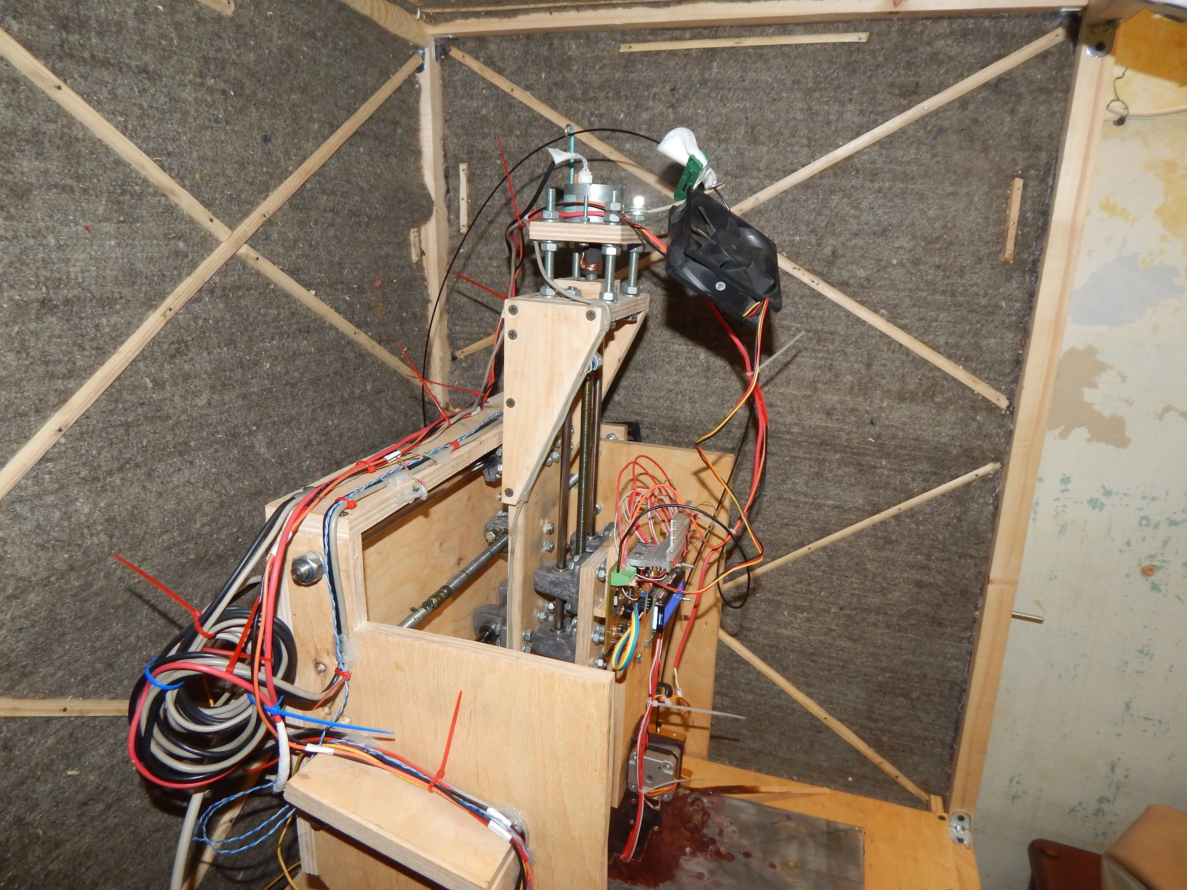

Напечатал крепление головы и податчика филамента очень хорошо держится слои просто так не разорвешь, сечас печатаю держатели подшипников чтобы избавиться от лишнего веса и инерции, очень тяжело движкам туда сюда болтать сорока килограммовой гирей да и посадка будет в разы точнее устранятся люфты и несоосности. Уже едут подшипники LM16UU под диаметр валов 16мм. Также в планах добавить ардуино мега в проект так как все более менее адекватные "слайсеры" работают на grbl-постпроцессорах да и управлять всем с одного места все таки удобнее как ни крути. Хотелось бы еще редуктора на оси поставить с переключением передач, нужна фрезеровка на низких скоростях, без проблем включил повышенную, хочешь печатать на больших включил пониженную.

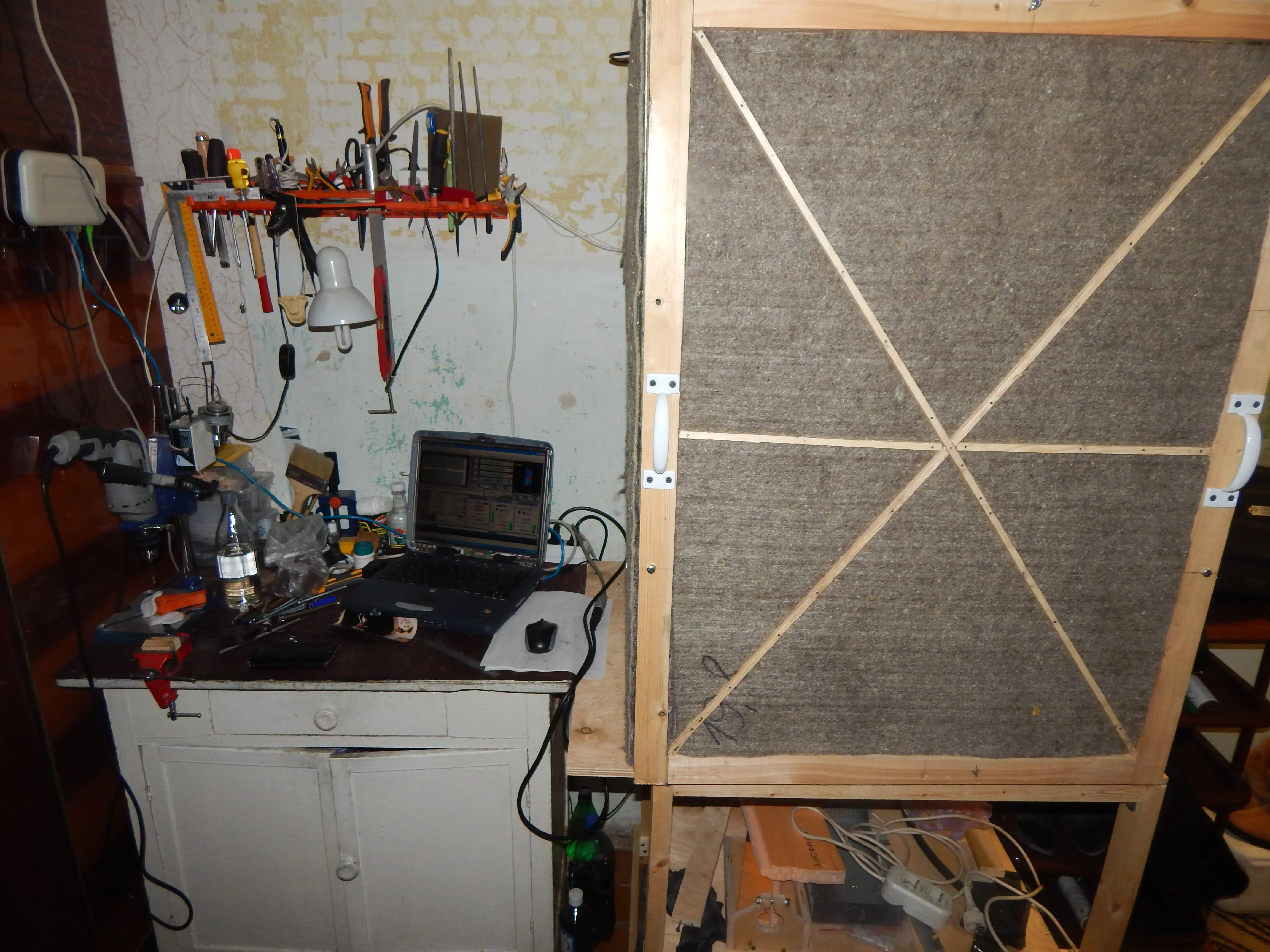

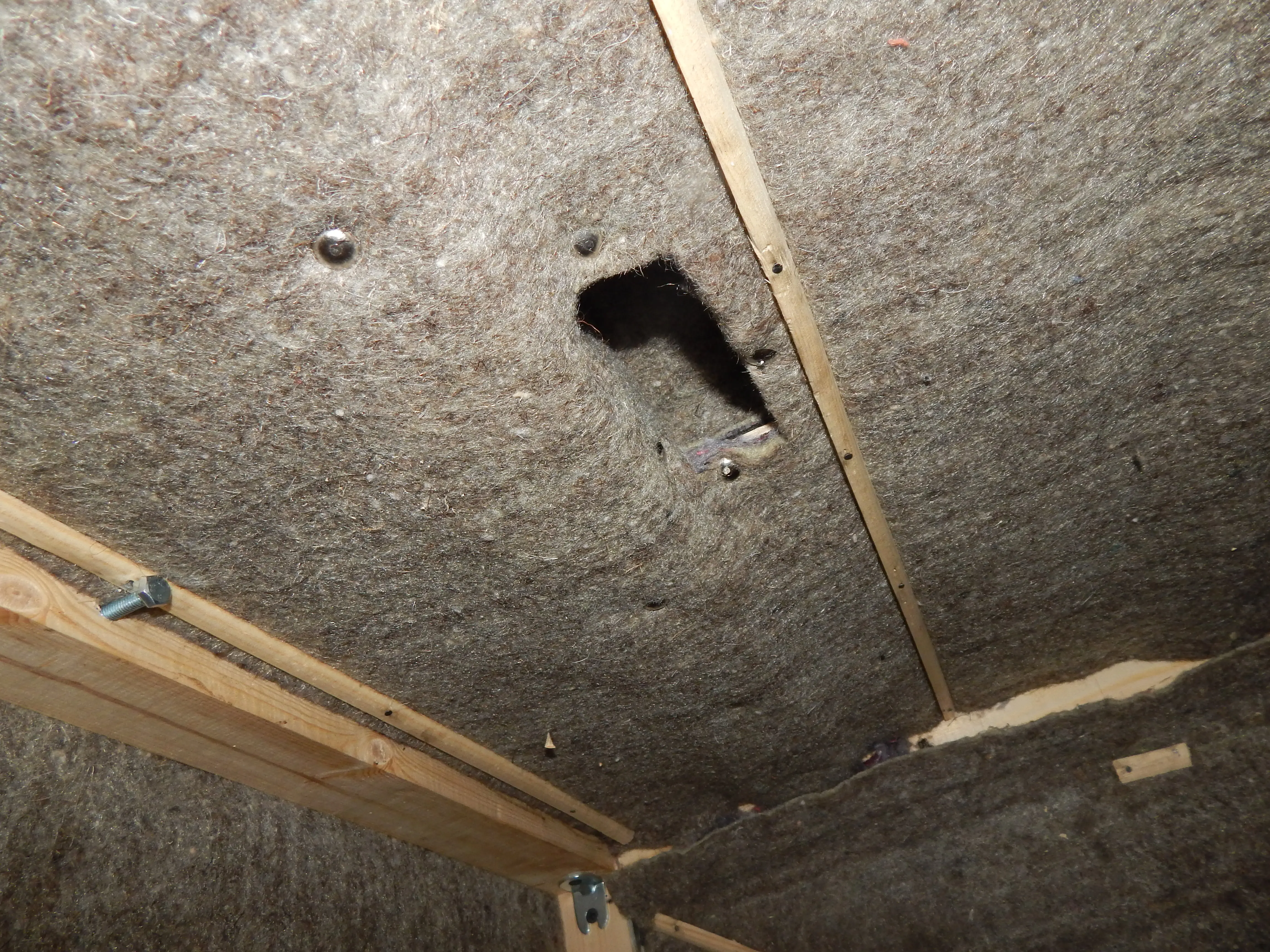

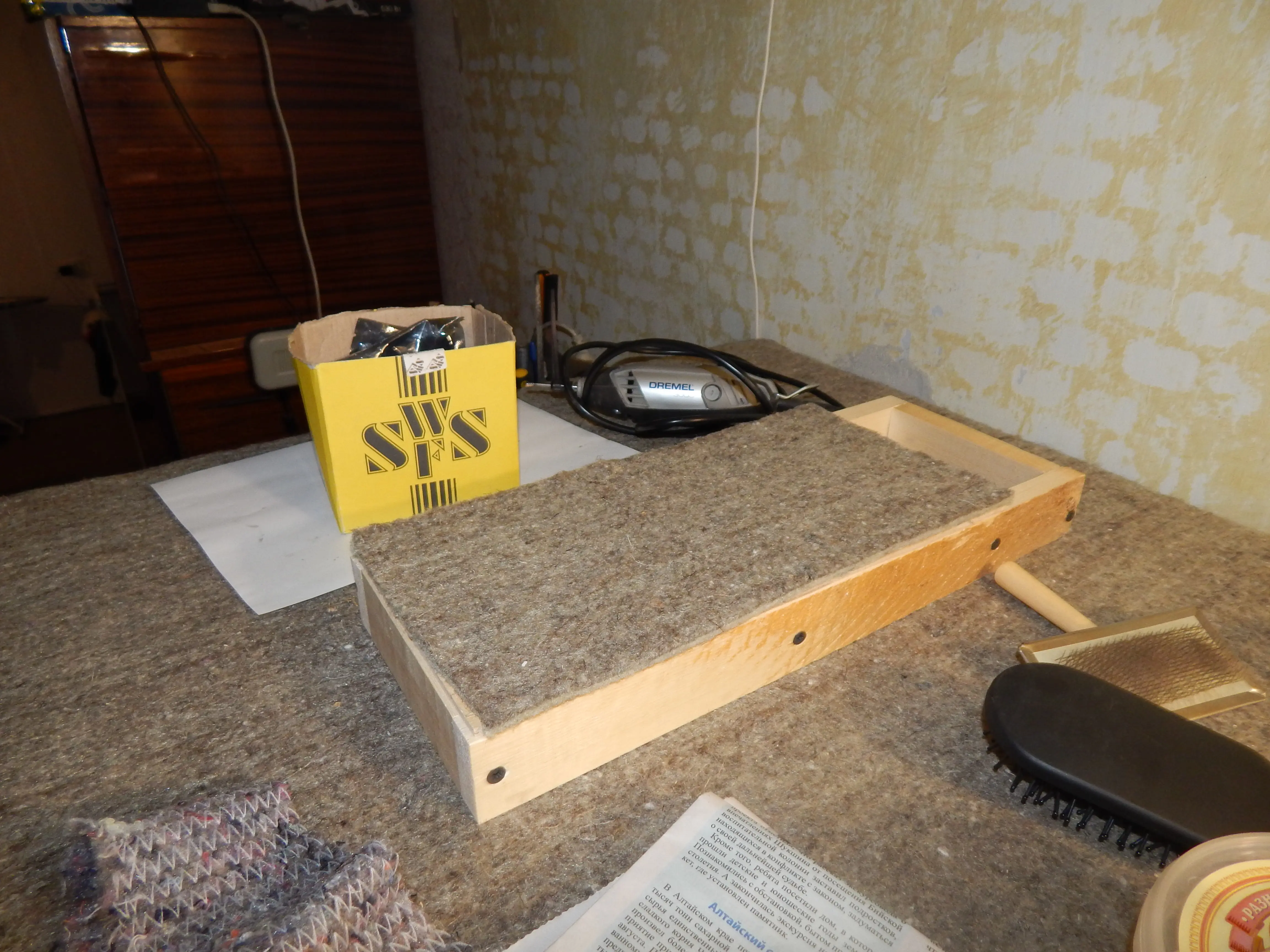

Ну и на последок, ШУМ. Не тривиальная задачка скажу я вам, много чего прочел, и решил пойти по пути вибро-демфера как это делается в автомобильной шумоизоляции. Собрал куб вокруг станка, в качестве материала использовал фанеру 4мм, на фанеру приклеил бикрост с обоих сторон следующий слой ватин и завершает полизон, сделал воздухо и проводоводы собрал все включил и о чудо разница в 20 децибелл с 60ти до 40ка, кому как а мне достаточно, дом у меня такой что соседи иной раз издают зловещие 80дцб.

Наконец то закончил печатать и собирать опоры для новеньких LM16UU. На удивление очень быстро доехали за 10 дней. Вообще все сложилось удачно, валы тоже приехали очень быстро, покупал в московии хотя можно было и там же в китайленде, все равно продаван сказал что купил на али. Даже на моем полуразобранном и клинящем в произвольных местах агрегате удалось напечатать достаточно точные опоры, вал скользит очень хорошо и ощутимых продольных люфтов нет. Надеюсь что на предстоящих длинных выходных удастся все это установить на станок.
Немного фото получившегося.
9 февраля 2017.
Закончил пересборку станка с новыми опорами. Все очень круто, нуууу в пределах той крутости что можно выжать из фанерной станины. Основные косяки связанные с механикой удалось устранить, теперь все ездит ровно и не спотыкается, скорость осталась прежней 10 мм/с. Надо менять двигатели, эти быстрее крутится не могут и делать редуктор на оси. Надо менять материал станины, в идеале конечно металл - дорого блин, пока остановлюсь на полиэфирных/эпоксидных смолах, попробую сделать плиты и проверить на прочность.
Пока станок был разобран проверил плату интерфейсную и оказалось что на портах 4го двигателя работает сигнал Дир. Очень сильно был этому рад, удалось освободить совмещенный с реле управления шпинделем Дир 5го двигателя. Теперь перепишу управление нагревом головы, добавлю контроль нагрева стола и добавлю логику управления питанием.
Изменение коснулись и стола, долго думал и даже почти решил купить огнеупорное каминное стекло, но неожиданно попалась под руку мне стеклянная разделочная доска для кухни. Я конечно знал что такие есть но я их не рассматривал потому как они в основном ударопрочные а не термостойкие, но на этой было заявлено и то и то. Купил установил, оказалось что размер как раз под стол, даже резать не пришлось и о чудо она не лопается, причем работает так как бы я хотел греть стол - секциями. На фото видно какая часть стола нагревается там под стеклом термопаста а какая холодная, именно холодная. Раньше такое мне не удавалось с простым стеклом, оно обязательно лопалось по границе нагрева, что собственно логично. В будущем печатный стол будет большим и нагрев его будет секционным дабы избежать большого расхода не дармового электричества :)
