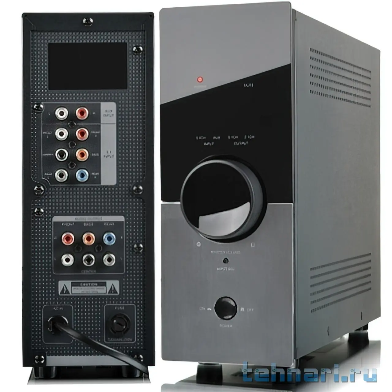

Доброго всем времени суток форумчане, поздравляю Всех с наступающим Новым Годом! Возникла проблема с акустической системой Microlab FC 360 5.1. Заключается она в следующем, если систему обесточить, и она постоит некоторое время, то после включения звука нет. При этом индикация на усилке работает, с пульта все сигналы принимает, и они отображаются на дисплее, но звука нет. При подключении наушников к ПК звук воспроизводится. Примерно через 20-25 минут в колонках появляются шумы похожие на треск, свист и гудение и постепенно появляется воспроизводимый звук с ПК. Минут 5-7 треск, свист и гудение продолжаются с воспроизводимым звуком с ПК, а после акустика работает нормально. Если не обесточивать, может без проблем воспроизводить качественный звук без помех сколько угодно долго. Неделю не обесточивал, проблем со звуком не было. Усилок пока не разбирал, решил с вами посоветоваться перед разборкой, на что обратить внимание. Ощущение такое, будто с конденсаторами что-то стряслось. Усилителю 6 лет. Куда копать, кто что думает по этой неисправности?
