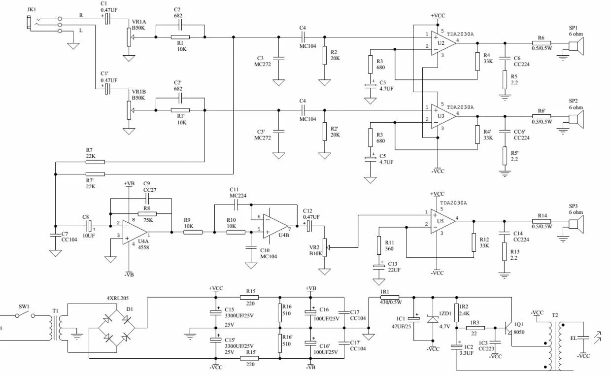

Microlab M-333 фонит
спереди свет.надпись microlab когда подносиш или касаешся рукой фонит оч.сильно. отчего может быть?
Здравствуйте не могли бы подсказать. удалил СВЕТЯЩУЮСЯ надпись из схемы фонит все равно.При откл.сигнале добавляю звук(мастер) начинает звинеть,а если отдельно саб то норм.Отчего бы?

скорее всего - где-то обрыв экрана. Сигнальные провода (левый и правый) остались без экранировки. Еще как вариант - само возбуд ОУ- значит его менять (4558, 5532,...), и еще вариант- большой ток утечки с мощных фильтрйющих конденсаторов..
Если звенит- возбуд по сч-вч (микра ОУ ),
подносиш руку и фонит (постоянный фон от биения сердца) значит ппотеря экрана.
Прыгай от тембро блока- это он.

самовозбуд (или начинает сгорать) на сч-вч в оу правого (левого) канала линии 2.0, усубленного обрывом экранировки переменного (ных) резистора (ров)...!

А про решение проблеммы я писал выше. Главное желание и тестер.
эта схема? фото ваших внутренностей Микролаба

Спасибо большое за схему!
