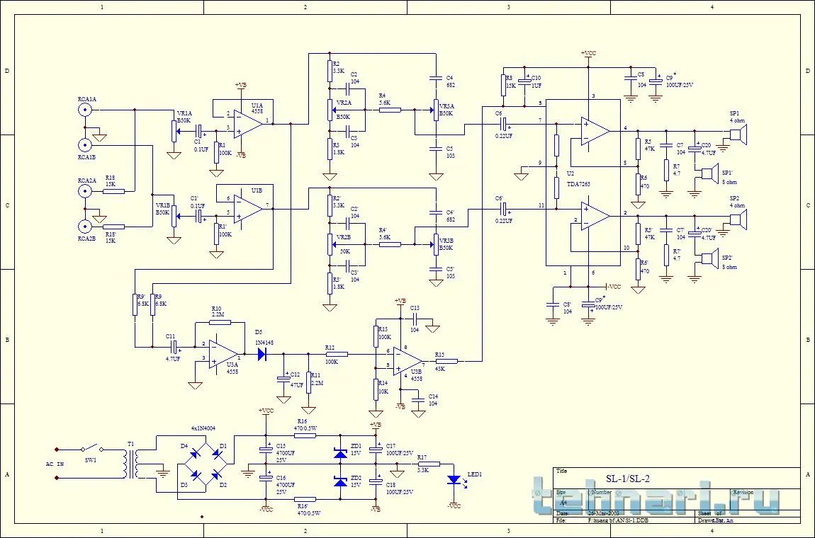

Всех приветствую. сразу оговорюсь в электронике дно. надеюсь на вашу помощь.
Имеем SOLO2 с отсутствием звука. внешне плата и все компоненты целые. непропаев не обнаружено. индикатор включения светится (зеленый светодиод).на кондерах по питанию +21V.
микросхему tda перепаял.без изменений
схема колонок

В АС полная тишина? Фон - шум какой нибудь имеет место быть ? Скорее всего TDAшка находится в режиме MUTЕ. Проверь, что там на 5 ноге. Там управление имеется этим режимом. Снимается с R 15. Проверь питание ОУ.
На всякий случай вот схема, как можно активизировать этот режим, без схемы управления сигналом. R 15 выпаиваем.

в ас еле слышное шипение.на ОУ на всех выводах по +15V. на 5 ноге -5V
черный щуп где стрелка. красный по очереди все проверил по +15V

Э брат! Плохо дело! Это я про твои познания и умения в этой области. У тебя питание двуполярное. Чёрный щуп на землю ( корпус ) а красным тыкаешь в 4 и 8 ногу. На 4 ноге - 15 в, на 8 ноге + 15в.
c R15 не совсем понял. его просто выпаять ?
Конечно. Но если просто выпаять его не получится, то выпаяй его сложно!
Э брат! Плохо дело! Это я про твои познания и умения в этой области. У тебя питание двуполярное. Чёрный щуп на землю ( корпус ) а красным тыкаешь в 4 и 8 ногу. На 4 ноге - 15 в, на 8 ноге + 15в. Конечно. Но если просто выпаять его не получится, то выпаяй его сложно!
R15 одна нога в воздухе - без изменений. по ОУ на 4 -15в на 8 -0,75в
Kshishtoff, в схеме этих колонок вход "Mute" используется как часть шумоподавителя. Ничего паять не надо, достаточно измерить на нем напряжение и убедиться, что оно в районе 0 В.
" Вот и всё " как поётся в моей любимой песне. На 8 ноге должно быть столько же, сколько и на 4. Только со знаком +. Проверяй питание, от транса и до ОУ.
Проверь R16 в блоке питания тот что на 470Ом.Скорее всего он плохой,поэтому на 8й ноге микросхемы нет питания.
Но зачастую с этим резистором вылетает и сама микросхема
после транса два диода мертвые оказались. изначально неправильно замеры напруги сделал на кондерах.стояли 1N4004 заменил на 1N4001. АС заиграла. ВСЕМ спасибо за помощь.
