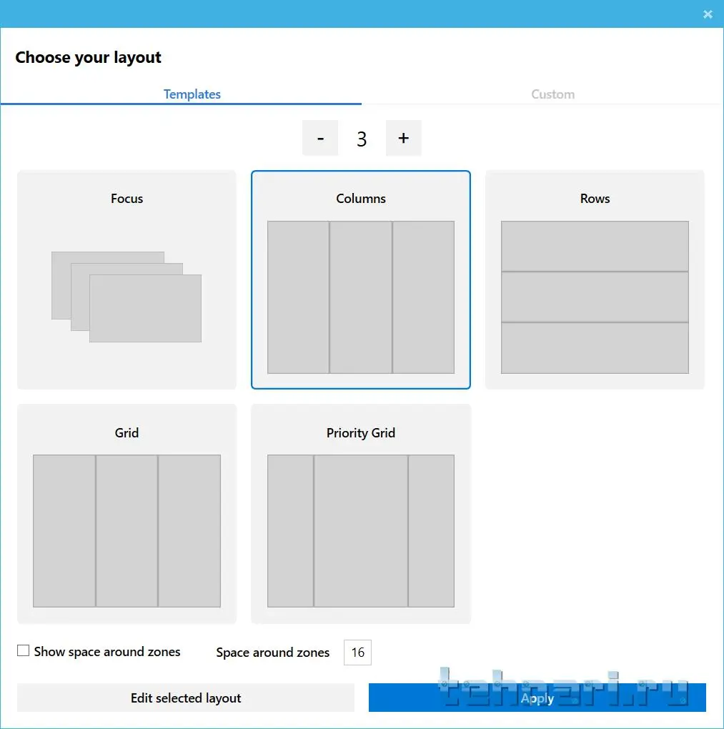

FanzyZones — оконный менеджер, который позволяет удобно организовать рабочее пространство для мультизадачности. Инструмент поставляется с пятью доступными макетами окон и позволяет создавать свои собственные конфигурации окон.

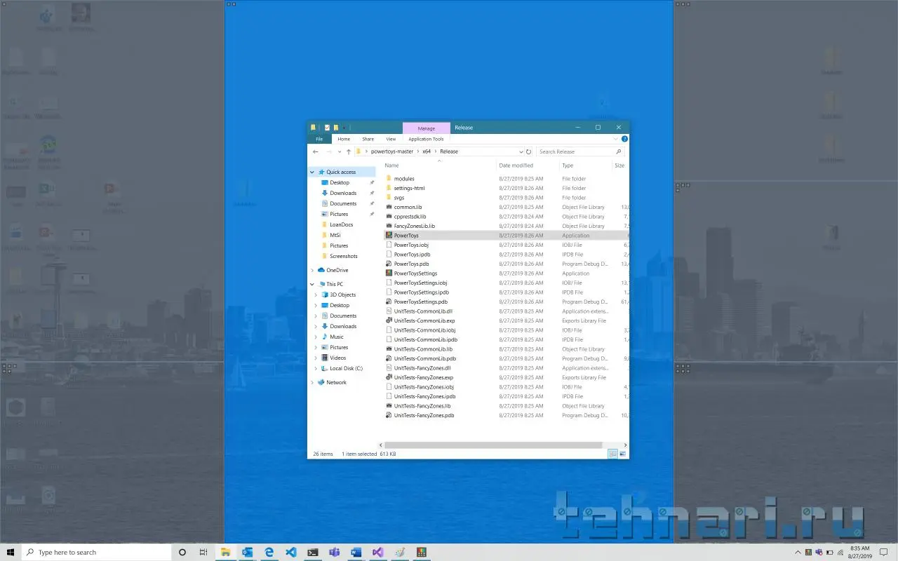

Макет Columns разделяет экран на три столбца. Если вы нажмете клавишу Shift при перетаскивании окна, то увидите области столбцов и сможете поместить окно в любое из них. После того, как вы отпустите кнопку мыши, размер окна будет автоматически подстроен под макет.
Пользователи могут создавать собственные макеты с нуля, но сделать это не так просто, как кажется на первый взгляд. Нужно индивидуально создавать каждую зону, перемещая и изменяя размер. Возможность создания зон в готовой сетке позволило бы оптимизировать данный процесс. Некоторые сторонние приложения, например WindowGrid, лучше справляются с данной задачей.
FanzyZones поддерживает несколько дополнительных опций. Вы можете настроить горячии клавиши для позиционирования окон - по умолчанию используется клавиша Windows и клавиши стрелок. После переопределения, вы сможете использовать новые сочетания для перемещения окон между зонами.
Доступны и другие параметры: закрепление окон в зонах при изменении разрешения экрана или при изменении макета FanzyZones.

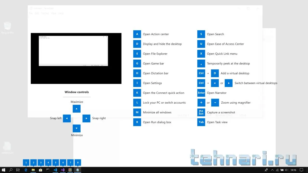

Shortcuts Guide показывает горячие клавиши, когда вы удерживаете клавишу Windows в течение 900 миллисекунд. Вы можете изменить задержку в настройках.
Советчик горячих клавиш выполнен в виде полноэкранного интерфейса, который показывает доступные сочетания. Многие опытные пользователи Windows знают большинство горячих клавиш, но утилита может быть полезна пользователям, которые никогда раньше не использовали горячие клавиши.
