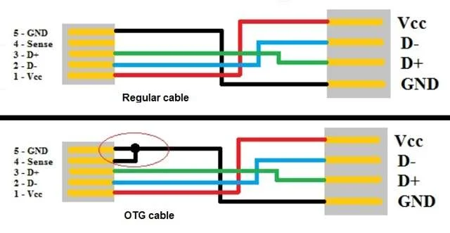

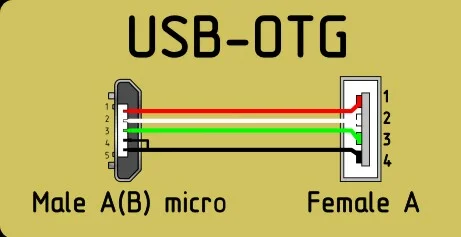

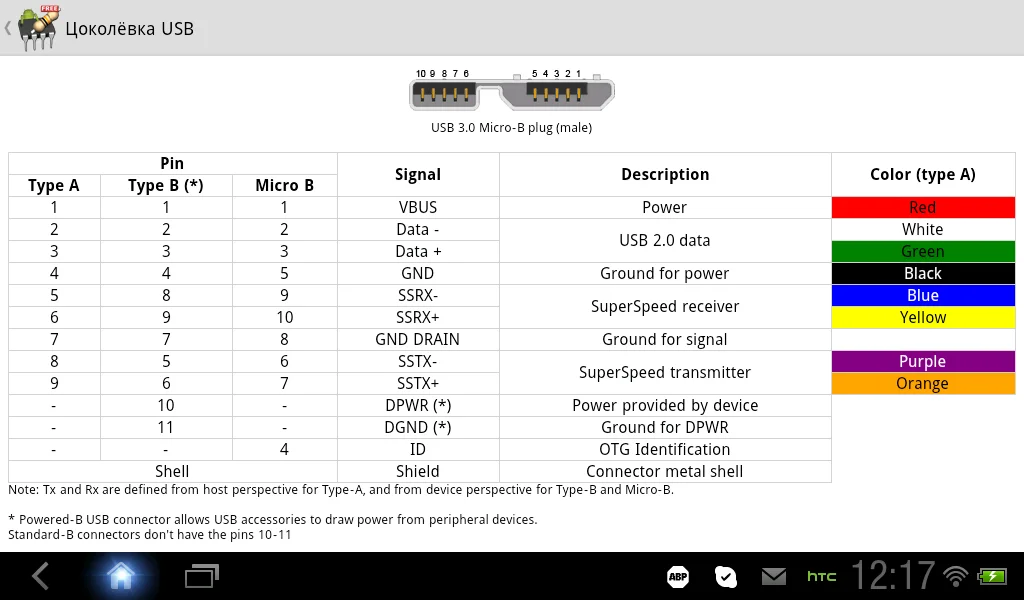

Есть планшет, хочу поставить его в машину(но гнездо зарядки microUSB упирается в рамку), есть поддержка otg кабеля,был кусок кабеля otg..
на плате 5-яти контактная розетка microUSB, я её отпаял и припаял кусок отг кабеля, но в кабеле 4 контакта, припаял 4 провода, начал проверять зарядка идет, включаю USB-флешку не видит..
Что надо сделать что бы он снова начал видить флешку, на свободный пин припаять массу надо..???
