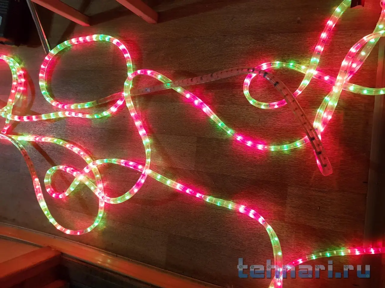

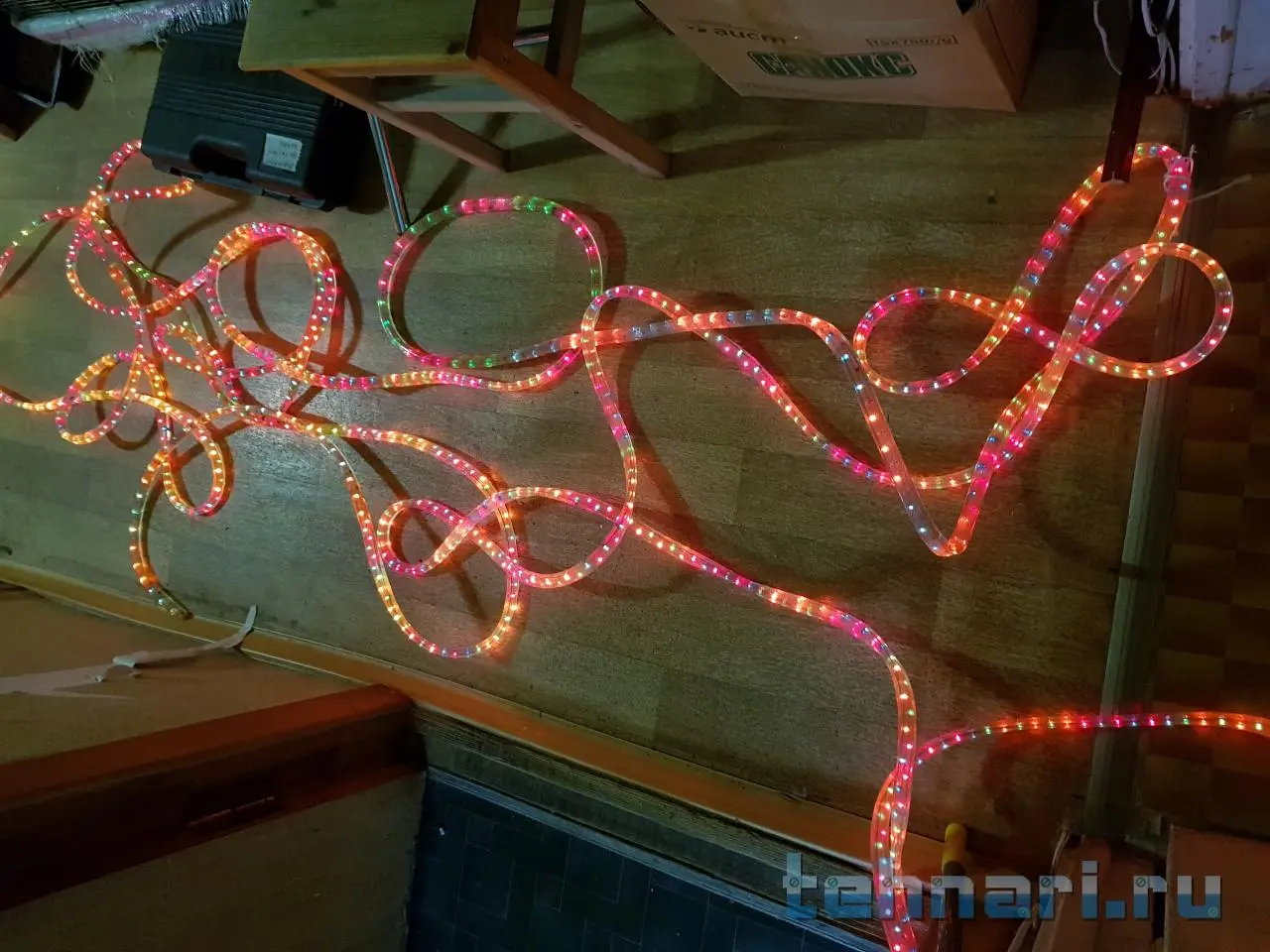

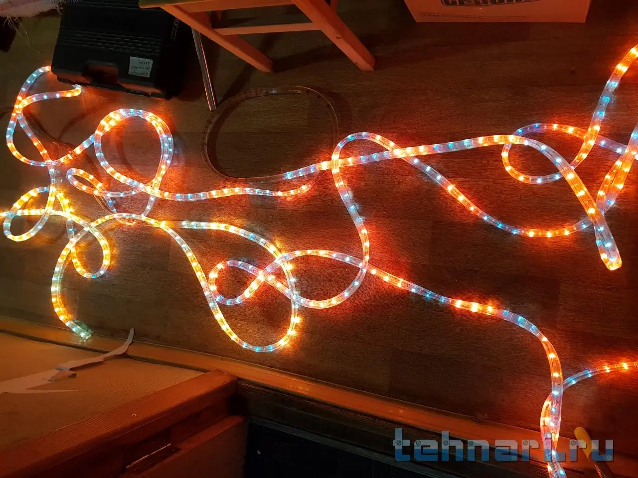

Всем привет! Совсем на носу Новый Год, а у меня валяется уличный дюралайт без контроллера. Это светодиодная(а может там и лампы накаливания) лента с 3мя цветами. Работает от 220 вольт, имеет 3 контакта. Если подавать напряжение на пару 1-2 будет гореть синий с красным, если подавать напряжение на 2-3 будет гореть зеленый с оранжевым, если подать напряжение на 1-3 будут гореть все цвета, но тусклее в 2 раза. Может последнее связано с перегоревшими участками в некоторых местах.
Собственно вопрос в чем, как сделать простую мигалку на раз-два-три, или хотя бы на раз-два? Тут 220 вольт и я немного боюсь :)
Идея была просто взять мультивибратор на 12в и реле, и коммутировать через реле, но может есть варианты проще? :)
Спасибо и с Наступающими!

Если горят тусклее, то, видимо, они включаются последовательно.

Да, похоже то, что надо. Спасибо!
Один только момент, а если эту схему урезать до 2х линий? Просто не хочу мудрить, третью надо все равно как-то менять подключение, иначе кз будет, да и тускло слишком.
Просто отрезать кусок схемы с одним тиристором, ил ничего н подрубать к нему... заработает?

Ничего не подрубать не получится, лампа завязана в зарядной цепи, обрезать можно, как и увеличить количество каскадов.
Попробуй прогнать в эмуляторе вариант на ВТ-131 без моста на входе. У меня не на чем сейчас попробовать ни в натуре, ни в эмуляторе.
Посмотрел, есть и тиристор в этом корпусе, 0.8 А, вообще только номиналы пересчитать. Схемка совсем крошечная по габаритам получится.
Или вот.
