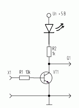

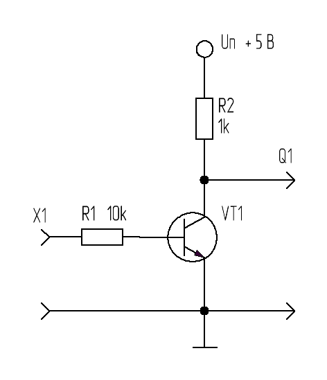

Возможно ли сделать мигалку из представленной схемы? Использую выход Q1 для управления базой VT1. Или нет?
    3.8 KB · Просмотры: 6,764
Можно, только R2 нужно подобрать под конкретный светодиод.

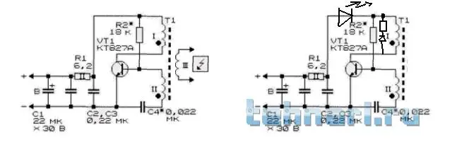

Если надо автоколебательный, то от 5 в только на основе блокинг - генератора, сделать время размагничивания приемлимым (цепочка в параллель обмотке), индуктивности порядка Генри (такую индуктивность имеют, даже больше трансформаторы питания по первичке).
Слева исходный блокинг генератор, справа переделан под наши нужды, во время намагничивания светодиод загорается, во время обратного хода - потушен. Если напряжение поболее, то можно упростить схему, поставить тиристор или динистор, и получить автоколебательный мультивибратор.

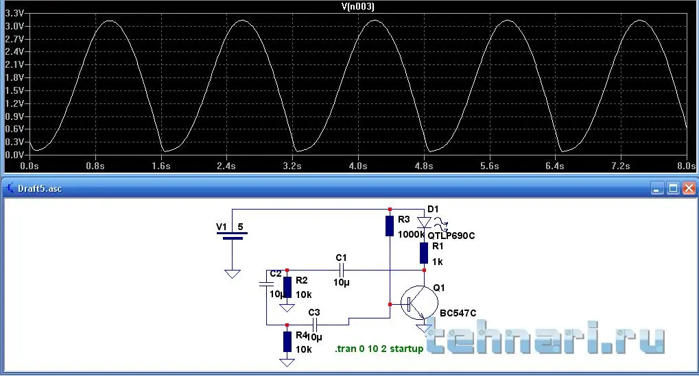

Как же я забыл, как то делал подобные мультивибраторы на одном транзисторе, еще есть генератор "Мяу" на подобном мультивибраторе. Вот даже модель, делайте по номиналам, и будет мигать. Возможно придется подобрать резистор R3. Вот модель.
Сколько раз не делал, всегда работал стабильно. Номиналами конденсаторов, и резисторов можно менять частоту мигания, данные номиналы дадут примерно 0.6 гц., или ок 3 миганий за 4 сек.

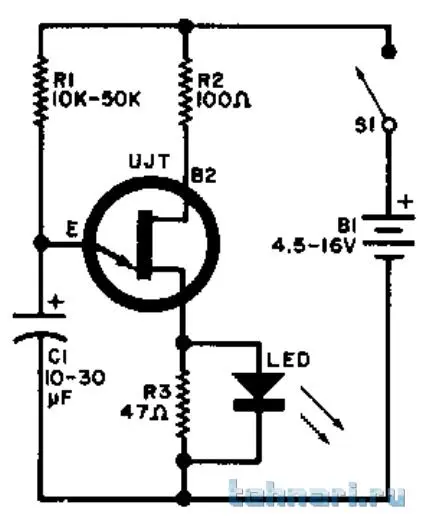

Знаю только одну простую и нормально работающую схему мигалки на одном транзисторе - это однопереходный КТ117. По названию транзистора легко ищется в И-нете.
Схема вот такая:
Свет, ты как грамотный радиоинженер должна знать, что режим лавинного пробия очень нестабильный и его предпочтительней не использовать. А еще последовательно со светиком нужно добавить токоограничивающий резистор...
У меня такая мигалка уже 10 лет мигает ... :)
А резистор там не нужен, слишком уж короткий импульс...
Хотя вы правы, в промышленную аппаратуру я такое не поставлю. :)

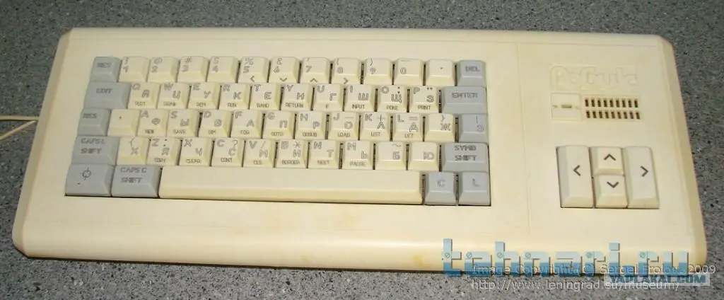

А ставят. Выпускался компьютер, под Синклер, Робик назывался, и там БП автоколебательный , с запуском лавинным транзистором. Точно знаю, у меня был такой.
То были поделки российской оборонки, при чем, не самого лучшего качества (это я очень мягко выразился). Я лично знаком с КБ бытовухи ГЗАСа и его, с позволения зказать, продукцией. Жуть просто.
Это продукция Черкасского СТО Ротор, уже не существующего завода промышленных роботов. Это продукция не плохого качества, Синклер с кириллицей (забрали область памяти ответственной за работу дисковода). Недавно один товарищ нашел Робик в закромах, что самое странное, он оказался рабочим.
