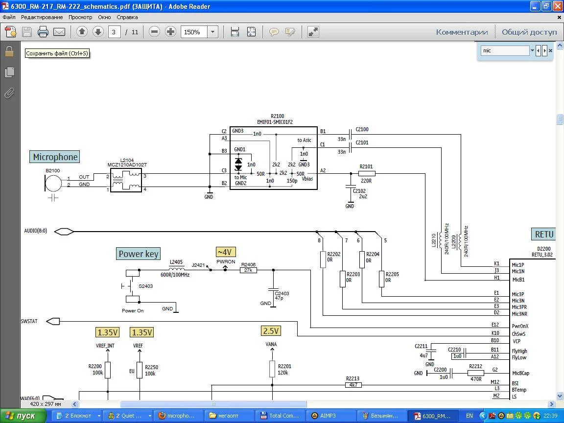

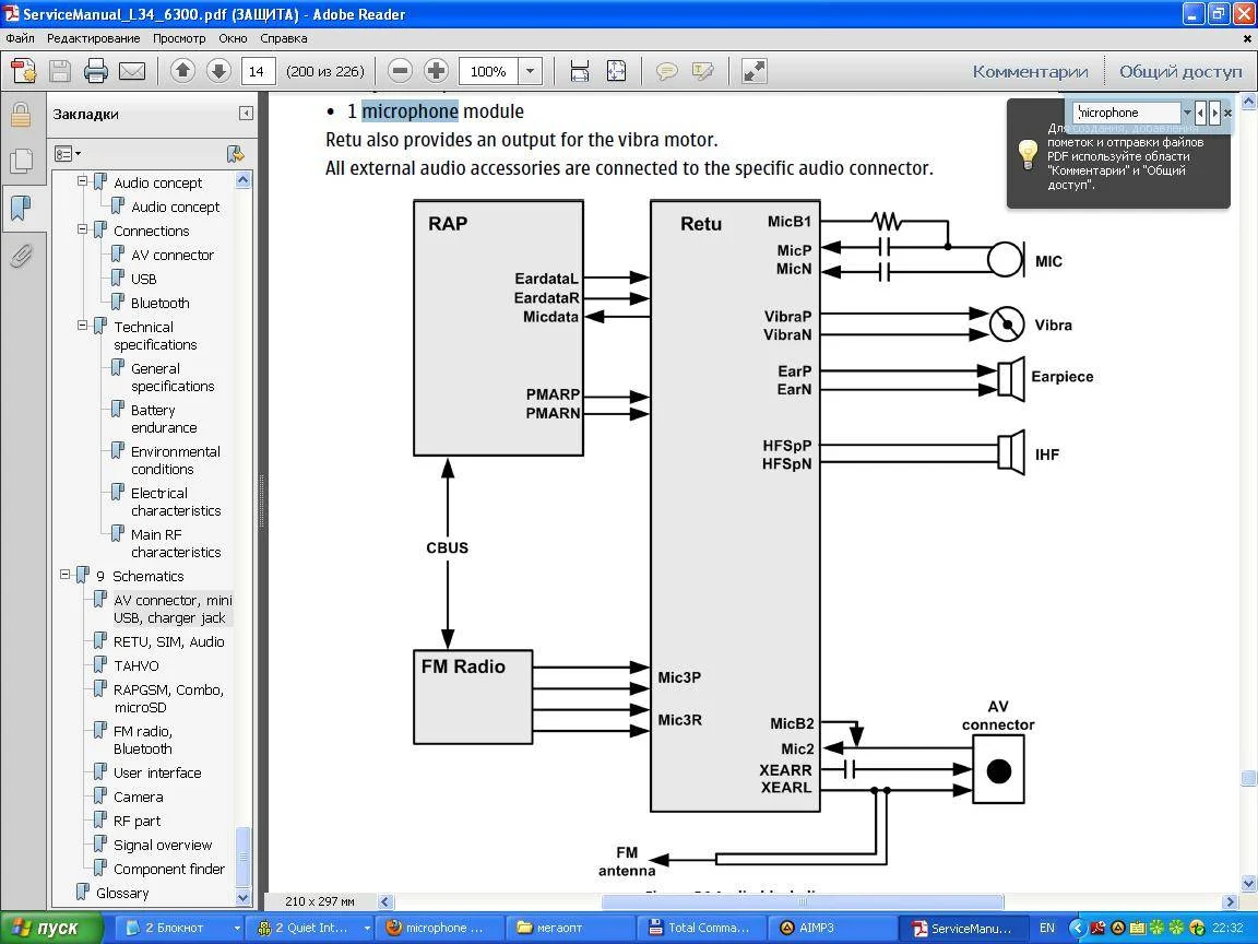

пожже выложу схемотехнику обвязки микрофона.., сам только в инэт вылез, моя ася сдохла по питалову, завернул по гарантии пока таковая имеется, ща данные вытащю и напишу
Схемотехника, обозначение
вот вся схемотехника, если будут вопросы - пишите

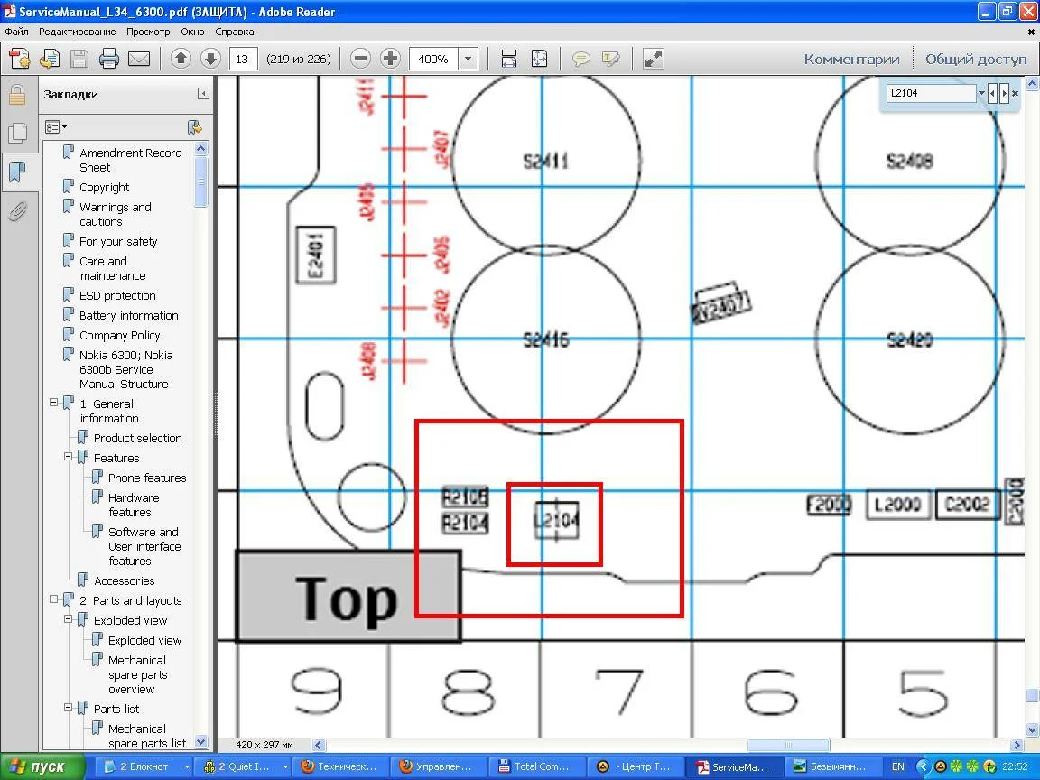

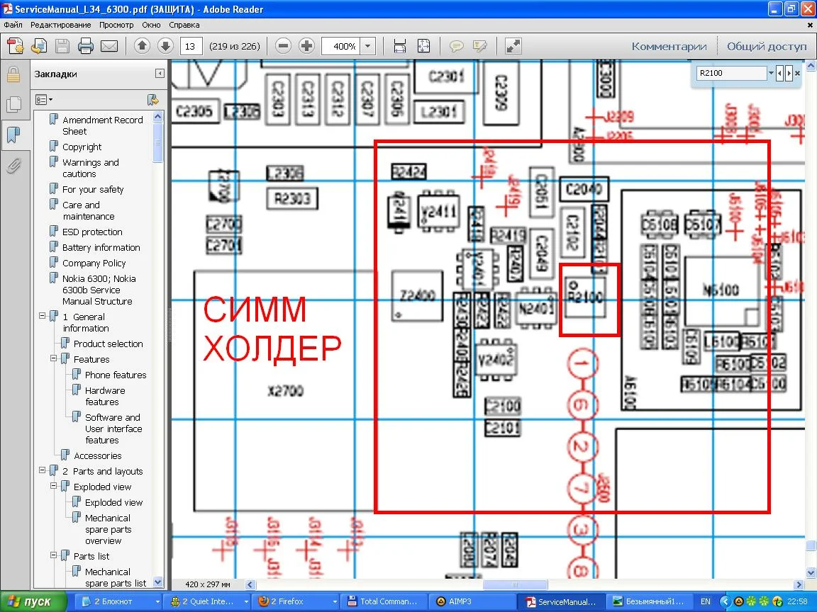

спасибо,немного разобрался,надо фото платы с зади,один контакт возьму с массы,а вот откуда главный можно взять?
подскажите пожалуйста:tehnari_ru_244:
дак видно ж из схемы - с Рету минуя 2 дросселя, 3 конденсатора и 1 резюк - идет на еми фильтр, минуя его через 2в1 дроссель на микрофон., т.е при поврежденном дросселе L2104 1 контакт (gnd) в принципе масса., ну а (out) его нужно выковыривать либо с 3-го пина дросселя, либо брать с С3 контакта ЕМИ фильтра R2100., либо искать дорогу между ЕМИФ и Дросселем Л2104 (не могу сказать где она проходит)., ну и соответсвенно по аналоговой распайке R2100 пока тоже ничего не подскажу (на тот случай если изобретать велосипед)

можно попадробнее..там уменя вместо дроселя было 4контакта,а если смотреть спереди платы остались нижние два,кним как бы подпаяться?
мультиметр в руки прозванивай )))., выше все написано
а если будет,званиться,попаивать?(покачто подрукой нет тестеьра)
