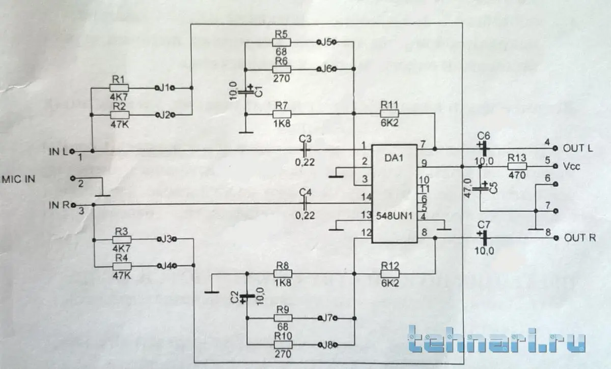

Есть микрофонный усилитель и есть цветомузыка. Цветомузыка от колонок работает отлично, но когда подсоединяю микроф.усилитель работают только красные (низкие частоты) и синие (высокие частоты) лампы, зеленые (средние) вообще не реагируют. В чем может быть причина? Я думаю в каких-то конденсаторах, которые обрезают средние частоты. Так-ли это? Что где исправить?

Полагаю, дело там не в микрофоне вовсе. Микросхема 548УН1 не предназначена для подключения к трансформатору - выходная мощность не та. Нужен еще усилитель мощности хотя бы до 1 Вт.
Да, Николай, я этого не учел. Хотя и попробовал бы уменьшить R4-
К этой же 548-й пару транзисторов да пяток деталюшек..
Может проще на TDA2003?
Да хоть от трёхпрограммного радио отковырять... Но без него никак.
Всё понятно, спасибо
