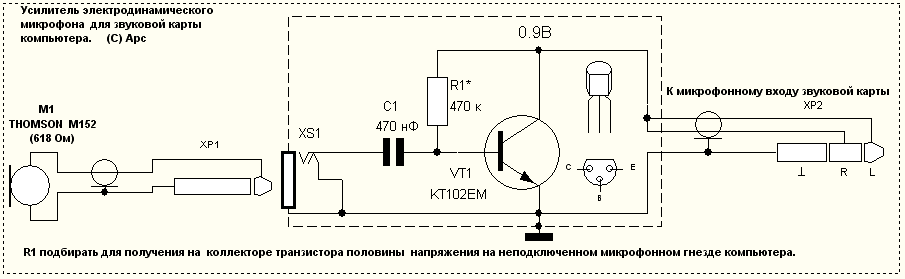

Я искал. Честно искал. 99% это уроки куда втыкать и как громкость регулировать. Только в одном видосе упомянули о постоянке на входе микрофона и конденсаторе чтоб убрать ее. Я так понимаю, для, динамических микрофонов фантомное питание не нужно? Ведь если подключить его к выходу звуковой карты он будет работать как динамик
UPD...
Нашел вот такую схему усилителя. Вы про это говорили?

Либо внешнюю аудиокарту надо копеечную или на КТ 3102 спаяй усилок.

В обозначении марки транзистора ошибка, не кт102ем, а кт3102ем.

Позвонил клиент, на днях пойду опять. У него на видеонаблюдении стоят микрофоны "Шорох". В одном помещении нормально, а во втором фонят. Вот хочу попробовать собрать схему на основе телефонного капсюля от простеньких китайских наушников, почему и заинтересовался темой.
Подозреваю, что там сильные наводки, а динамический микрофон к ним менее чувствителен.
Чёй то меня эта фраза ставит в ступор.
Напрягает? Сопротивляйся, чтобы напрягало вполовину меньше! :))
Пораскинул мозгами. Замеряешь напряжение на неподключенном входе высокоомным прибором, подключаешь схему и подбираешь сопротивление, чтобы напряжение стало вполовину меньше.
Остаётся вопрос: а соотношение на всех картах будет оставаться именно таким?
Собрал микрофонный пред на BA4558. На все про все ушло рублей 50. меня сразу стало слышно в разы лучше. Друзья спросили как я вылез из унитаза... Питание от 1го 18650. Почитал в интернете, что питания в 3,7 вольт ему мало, надо бы 5в. пока потестирую, если все будет круто, соберу постоянный вариант усилителя с питанием от 2х 18650 (возможно) с выключателем и индикатором заряда. Теперь отключено предусиление микрофона в звуковой карте.
