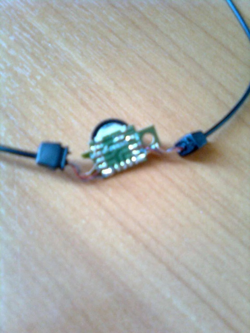

Разобрал я наушники с микрофоном.Так как наушники были маленькие и после них болели уши.Соединил все провода.А он не работает.В чём может быть причина?

В смысле все провода? Нужно не все, а только от микрофона...
Ну, по цвету соединил.Не робит

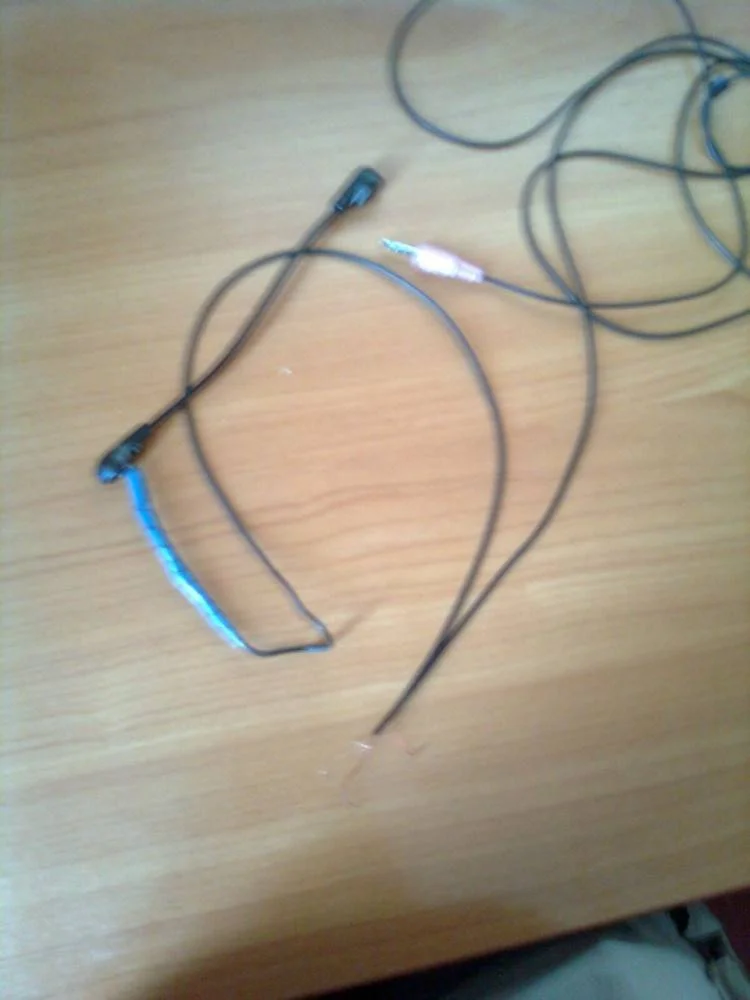

До этого всё соединялось здесь
    79.8 KB · Просмотры: 226
Без регулятора напрямую пробывал?
Да. А это тоже значение имеет?
Провода там в лаковой изоляции, если их Вы соеденили и при этом не удалили изоляцию, то и робыть не будет.
Спасибо.Немного переделал.Работают
