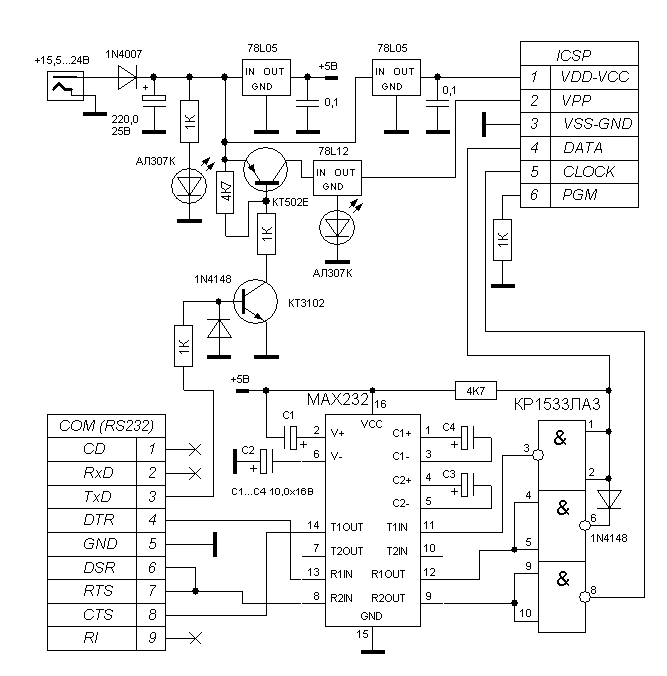

Подскажите стоит брать микроконтроллер PIC16F628(извиняюсь за глупый вопрос новичёк в этом делеtehno015) и если да подскажите схему програматора для него.
Стоит. он как раз для новичков. вот схема программатора Extrapic, с ним можно прошить большинство микроконтроллеров.
    13 KB · Просмотры: 3,172
Можете скинуть схему печатной платы самой?
заметь,этот программатор на win 7 работать не будет!только на ХР и ниже!
Спасибо за предупреждение.Есть старый комп(ну очень старый) ,думаю сойдёт для экспериментов да и спалит впринице не жалко ,хотя раритет как бы
