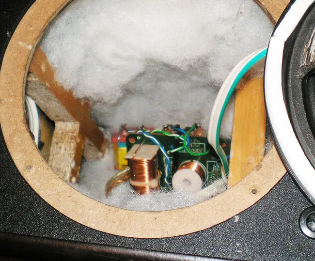

После всех переделок мне захотелось избавиться от последнего узкого места системы. Это фильтры. Точнее электролиты в них. Нехорошо это, особенно на высоких частотах, электролиты добавляют кучу левых гармоник, которых изначально в сигнале не было, и звук страдает. И мучается, ага.

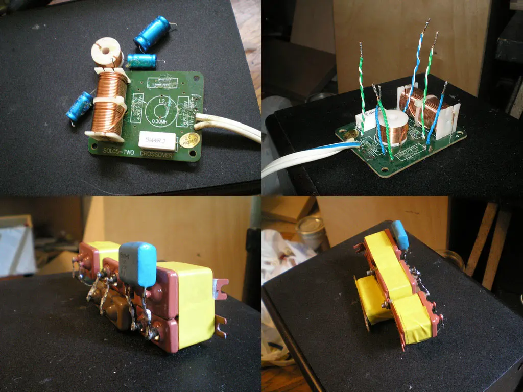

Переделку я осуществил как и все остальные, связанные с этой акустикой: подручными средствами. Под рукой оказались фильтры от советской акустики, богатые на МБГО-2 и несколько К73-17 выпаянных с дохлой техники. С платы микролабовского кроссовера я снял электролиты, подготовил ее к приему более крупных гостей, собрал бутерброды на те же самые номиналы емкостей, что и были в оригинале, конденсаторы скрепил за штатные ушки болтами с гайками, а так же изолентой и пайкой:
Да-да, это жилы, надёрганные из витой пары UTP5.

В сочетании с небольшой доработкой звуковой карты, которая описана мною вот тут, все это дало эффект и еще какой! Музыка зазвучала совершенно по-другому. Особенно это заметно на хороших записях акустических инструментов и ударных: местами удары по малому и томам не то что слышны, а почти материализуются в пространстве, причем в совершенно конкретном месте этого пространства. На альбомах Guano Apes, например, создается впечатление, что вокалистка поет с поверхности монитора а барабаны находятся не прямо за ней, а на некотором расстоянии. Здорово повысилась разборчивость звучания, исчезли призвуки почти на всем диапазоне, кроме самых низов. Но тут уже сказывается бюджетная сущность динамиков. Акустическая гитара звучит вот прям как должна звучать акустическая гитара. Когда смотрю фильмы, иногда проскакивают такие звуки, что я хожу на кухню посмотреть, что там кошка опять уронила ))) В общем, зазвучало сильно натуральнее. А еще-я поставил колонки не просто на стол, а на кирпичи.
В общем, результатом я очень доволен, в этом процессе, который шел неспешно и занял месяца, наверное, три, я узнал много всего нового и интересного, и получил очень неплохо играющую систему. Конечно, ей еще далеко до серьезного топового хайфая или хороших мониторов, но музыку стало слушать гораздо приятнее, а это, я считаю, главное. Тем более, это только начало, так как я уперся в качество динамиков, то имею в планах заменить их.
