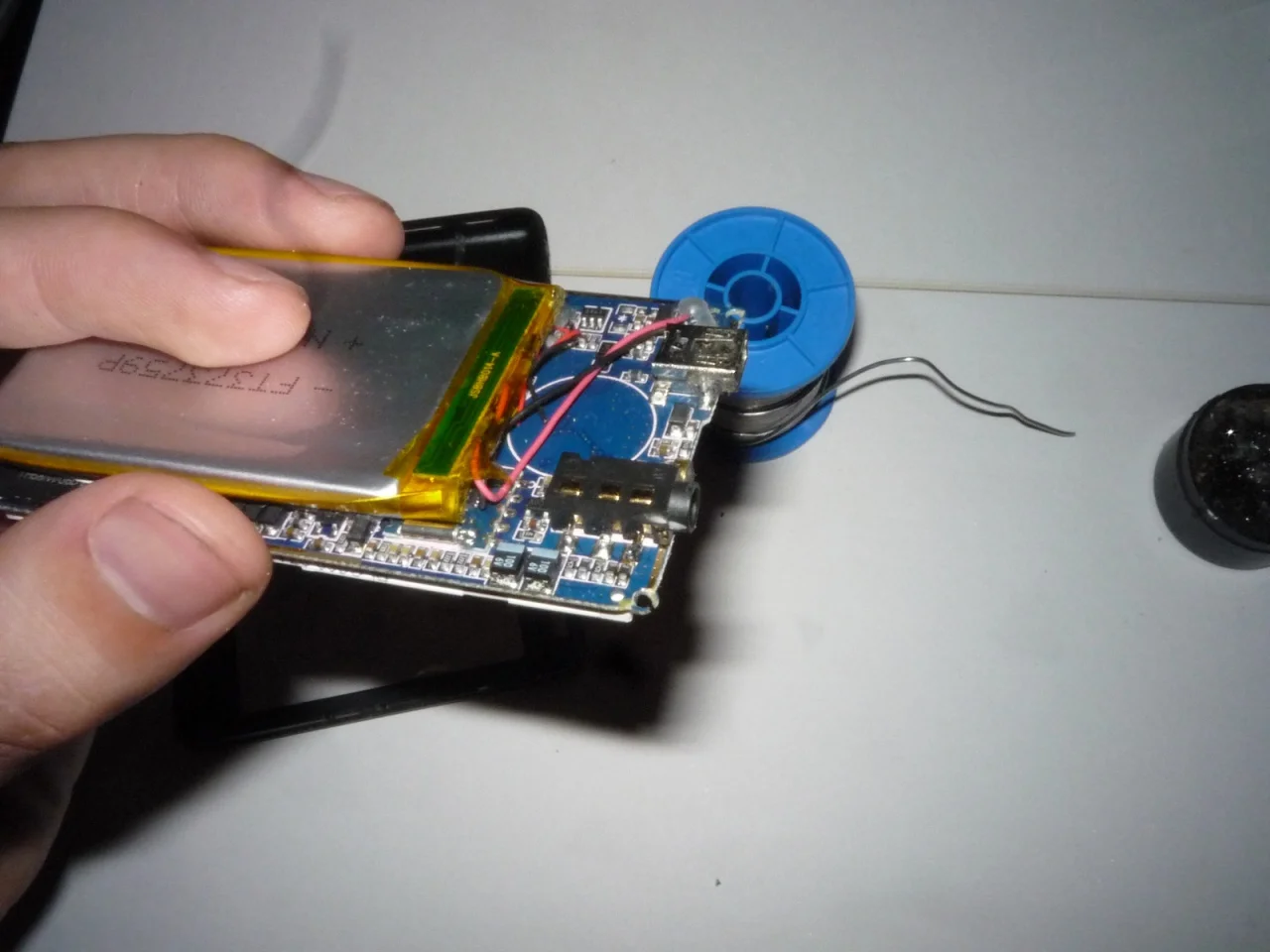

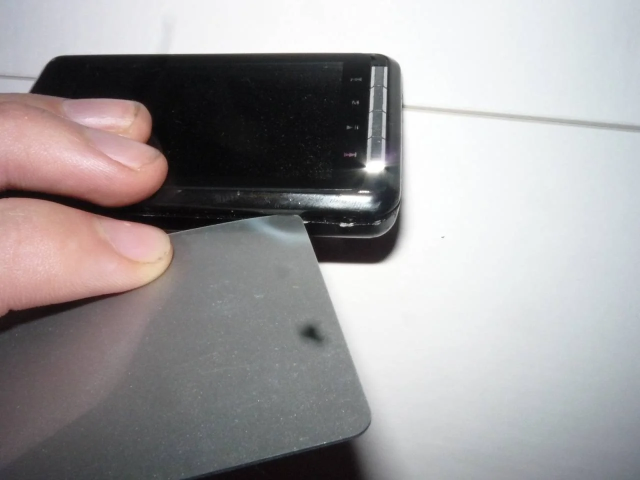

На днях у меня в очередной раз произошла поломка в плеере Ritmix RF800 8Гб(к слову он был найден на улице, в чехольчике, год назад:) ). Стал отходить один из каналов наушников, слушать - невозможно. До этого, я в таких случаях шел к другу - он мастер по починке всяких гаджетов. Но надо же когда-то самому начинать! :)

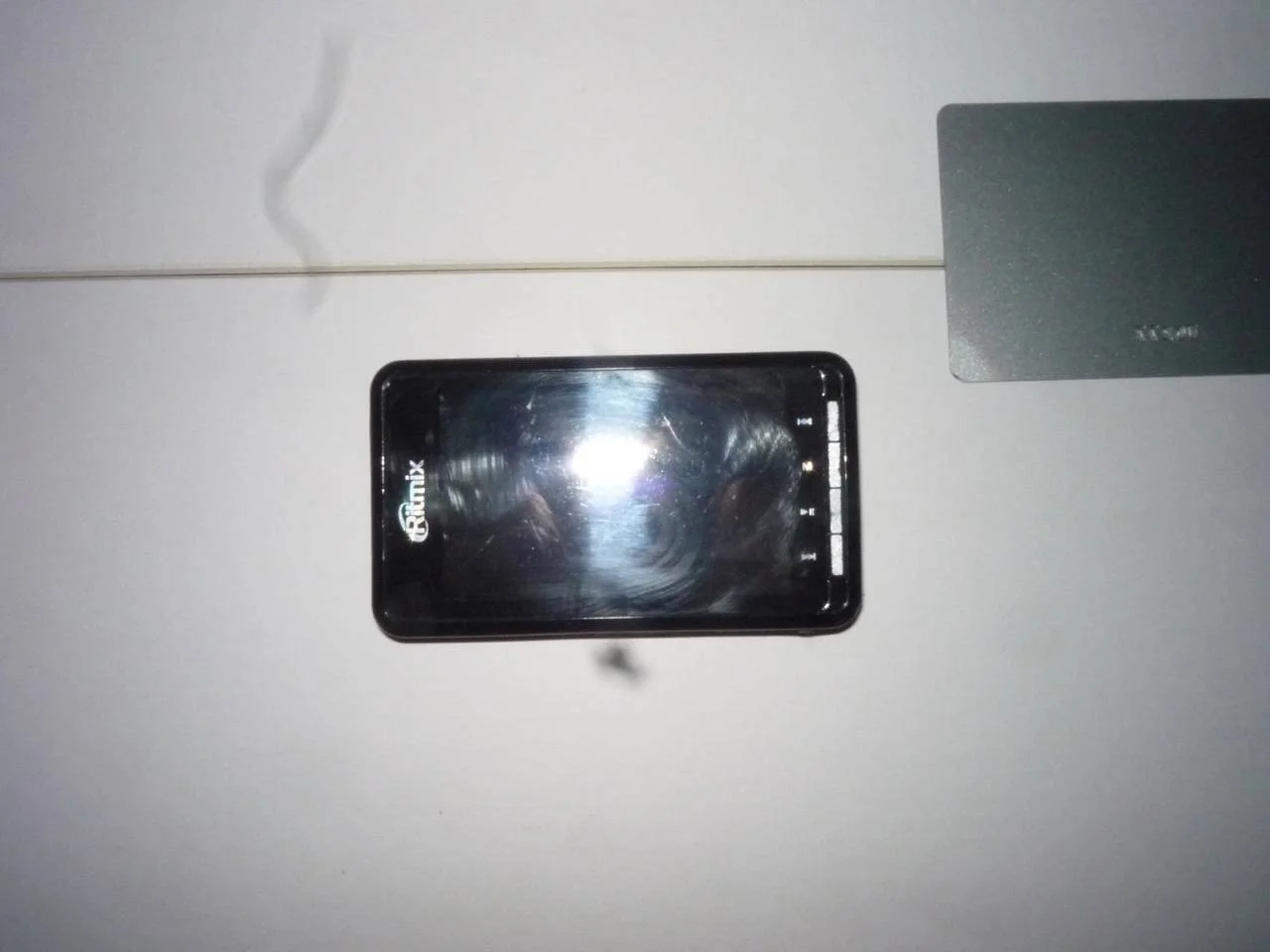

И так, для начала нам нужно разобрать плеер. Для этого я использовал пластиковую карту(она к слову немного помялась - брать только ненужные! ). Аккуратно поддев с одного краю, можно вести, а можно просто подсовывая в местах защелок(если знаете где они), снимаем крышку и делим плеер пополам.
P1070782 (Копировать).webpP1070783 (Копировать).webpP1070784 (Копировать).webp

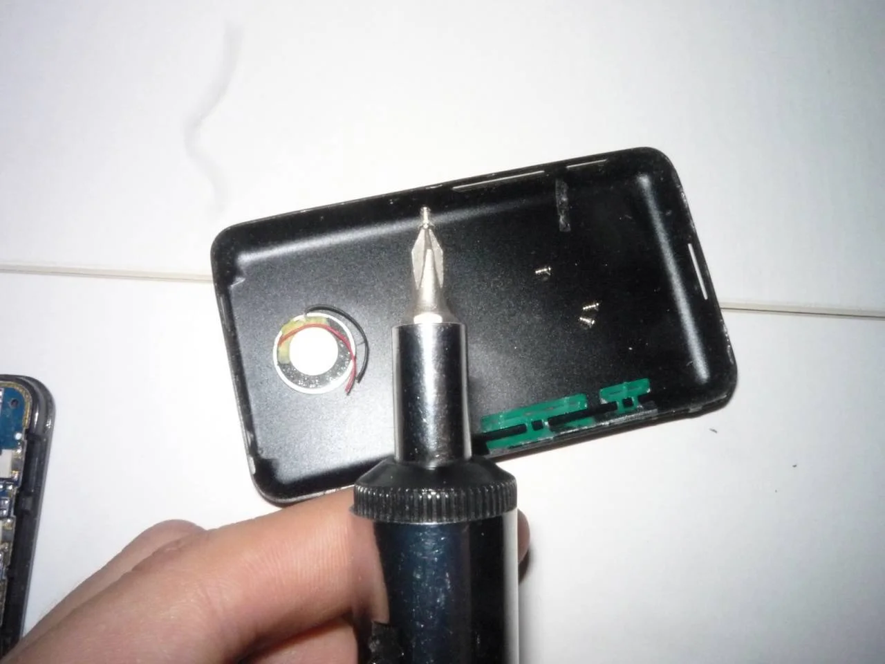

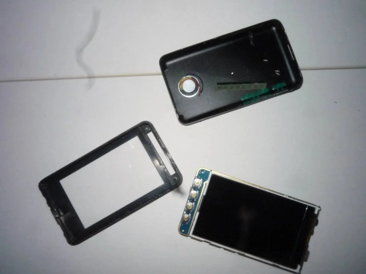

Откладываем нижнюю крышку - в неё будут "сброшены" шурупы от платы. В моем плеере на задней стенке был динамик, но за ненадобностью был отключен(не мной), он сильно сажал батарейку.
Теперь можно открутить плату, аккуратно - с другой стороны дисплей - его лучше вообще не трогать - а то придется протирать от отпечатков.

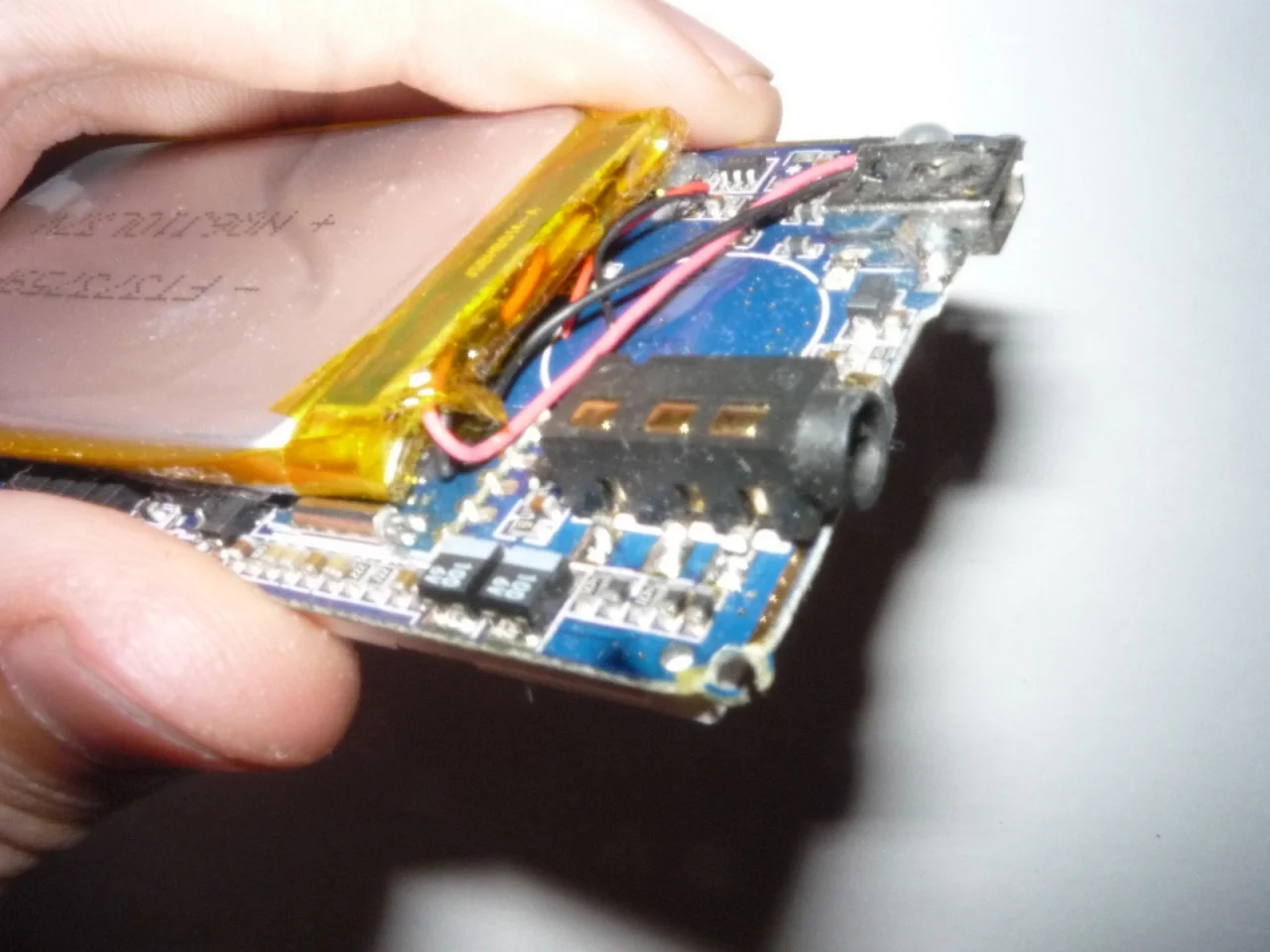

Теперь можно без всяких помех рассмотреть и починить разъем для наушников.

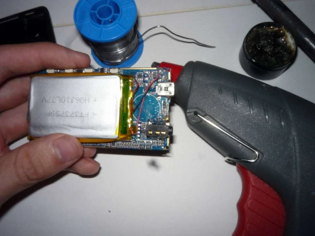

Оказалось - оторвался от платы крайний контакт. Осталось нагреть паяльник и припаять - дело минутное.
P1070791 (Копировать).webpP1070793 (Копировать).webpP1070798 (Копировать).webp
Для верности я закрепил разъем термоклеем.

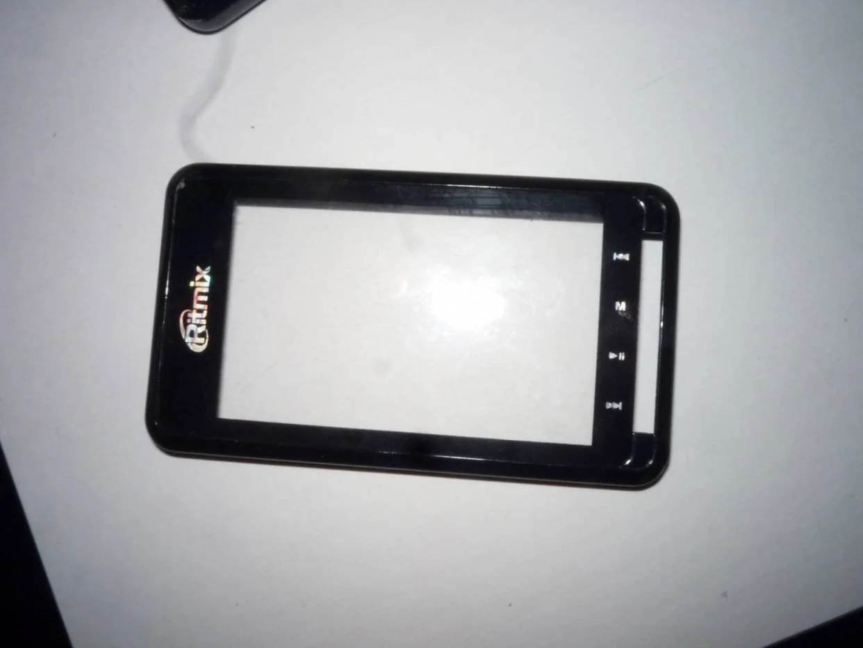

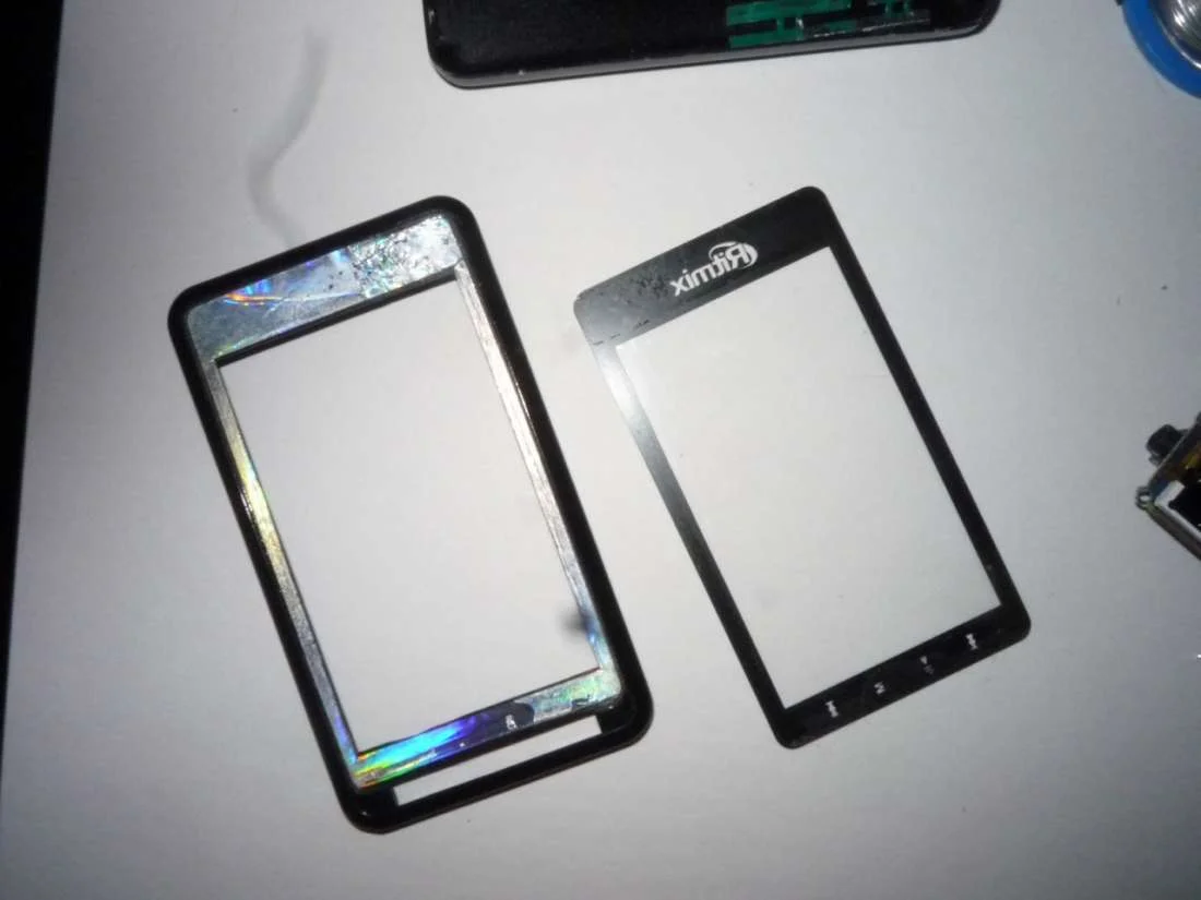

Однако, когда я начал собирать плеер, у него отвалилась передняя пластиковая панелька - пришлось приклеивать суперклеем.
У меня для этих целей служит кусок пластика из которого делают медиаторы для гитар и мандолин (раньше назывался целлулоид). Треугольник со стороной около 6 см, самые кончики сведены на нет. Рекомендую, очень удобно.
Ну можно и медиатором, просто взял, что попалось под руку :)
