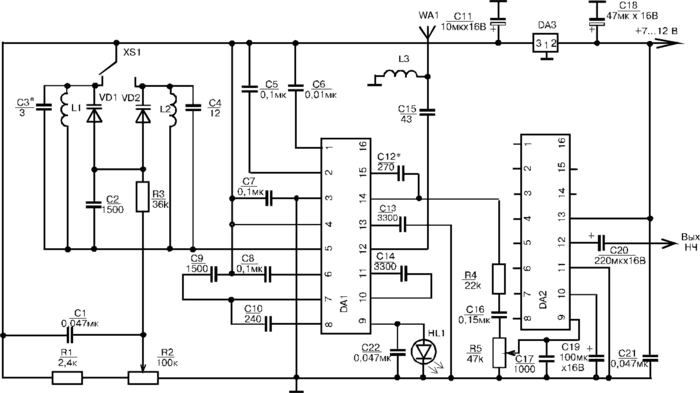

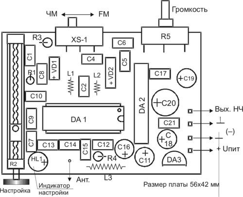

Всем привет! Я в радиотехнике полный нуб, первый раз собираю приемник. Возник такой вопрос - там, где по монтажной схеме должна припаиваться микросхема a283d(da2) на самой плате один ряд усиков, а на микросхеме 2 ряда. Как припаять такую схему? Заранее спасибо.

Микросхема DA2 это не A283D, какая то другая, смотрите по принципиальной схеме
Посмотрел уже, точно она. Вот, кстати, принципиальная схема.

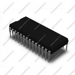

Прошу прощения, в первом посте не ту микросхему на фото показал, у моей 2 ряда усиков по 8 штук.
Ну, судя по схеме... использованы ножки только с 9 по 13... откуда схема?, там описание есть?
Описание:DA1 — K174XA34; DA2 — K174XA10; DA3 — 78L05; HL1 — АЛ307КМ,ЛМ; VD1,2 — KB-109; XS1 — ПД9-2. HL1 — индикатор точной настройки. DA2 — стабилизатор напряжения. L1 — (11-13) витков; L2 — (4-7) витков; L3 — 23 витка. Микросхема К174ХА34 имеет блок бесшумной настройки (БШН), который можно отключить подключением резистора 10 кОм параллельно С5. Детали, отмеченные на схеме звездочкой (*), могут не устанавливаться. ВНИМАНИЕ! Строго соблюдать полярность подключения источника питания.

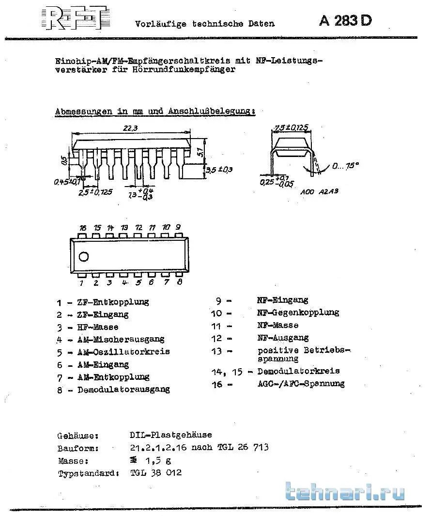

НО в спецификации в кач-ве замены вместо K174XA10 разрешается ставить A283D(и в комплекте идет именно A283D).

Ну, пробуйте, используйте только ножки 9...13
Наверное ХА10 боком поставлена... :)

А как узнать, какие именно ножки 9-13? Т.е. как узнать расположение микросхемы на плате?
Там сверху должен быть т.н. "ключ" - точка либо выемка в корпусе. Так вот, если глядеть на м/с со "спинки" (не "брюшка"!), то номер возрастает при обходе от ключа против часовой стрелки.
Спасибо! НО, у меня на микросхеме на одном конце выемка, а на другом точка. Как быть в таком случае?
М-да, не видя этого чуда, сказать что-либо точно трудно, но мне всё-таки думается, что ключ - выемка.
