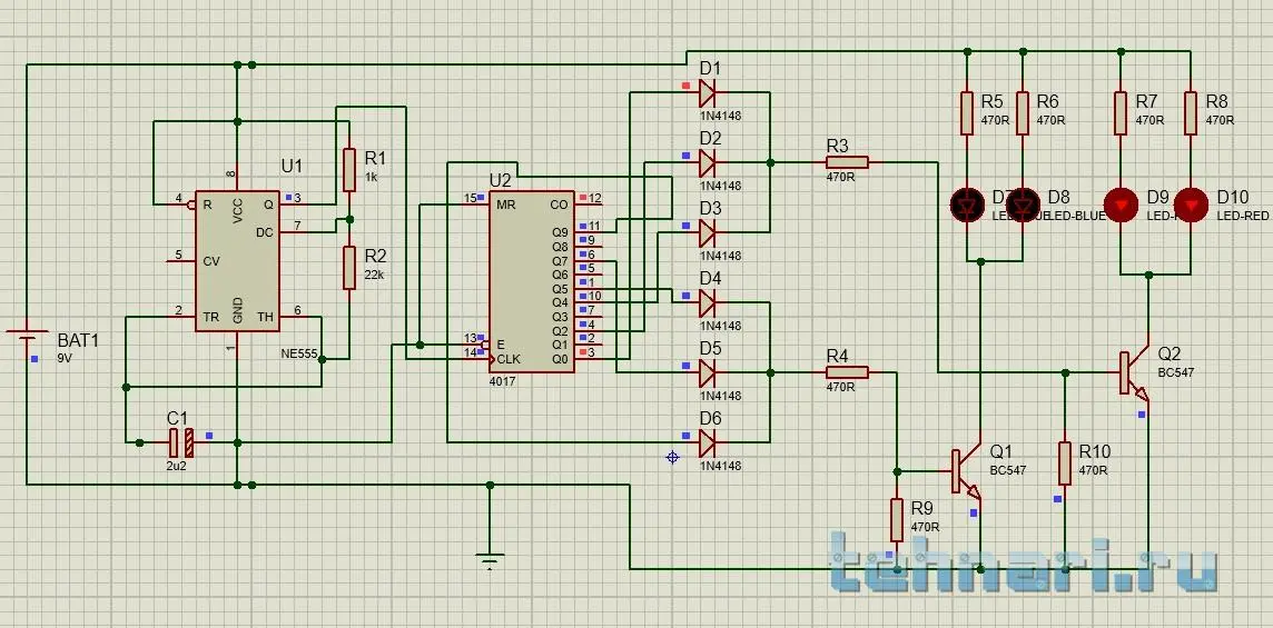

Микросхема CD4017
В радиотехнике есть очень клёвая микросхема CD4017. И Предлагаю тему этой микросхемы. Поделитесь схемами Где используется эта микросхема. я думаю это будет не только интересно любителям но и профессионалам.
:ctivo:
    54.2 KB · Просмотры: 4,959

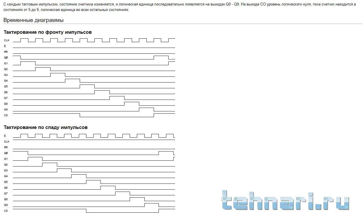

    70.7 KB · Просмотры: 1,559

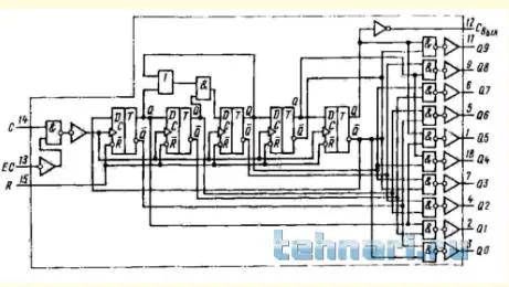

    26.3 KB · Просмотры: 491

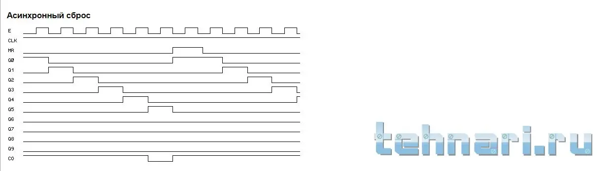

    7.7 KB · Просмотры: 209

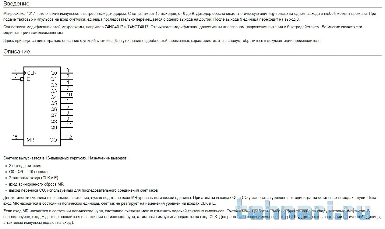

Отечественным аналогом является микросхема К561ИЕ8. Счетчик - делитель на 10, с дешифратором.
Уже опередили.
    16.3 KB · Просмотры: 554

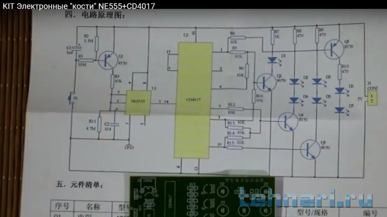

Вот ещё одна схема
    30.2 KB · Просмотры: 1,763
