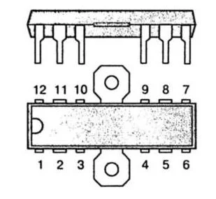

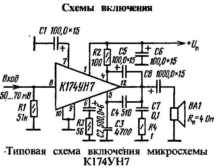

Нашел на форуме схему для этой микросхемы. на мой взягляд она проще все тех, что я видел. Но появился ряд вопросов.
1) Куда подключать динамик??
2) Как понять какие номиналы у резисторов R2, R3, Rн???

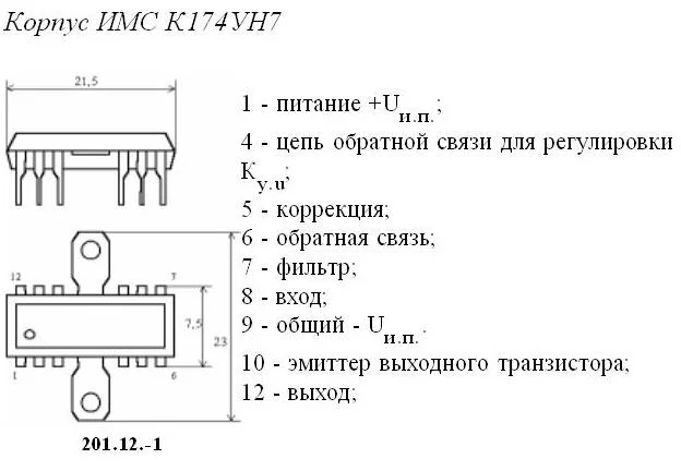

3) Как понять где у микросхемы какая ножка??(насколько понял это
2*4*6*8*10*12*
1*3*5*7*9*11*
, где"*" это ножки мк)
    4.9 KB · Просмотры: 1,882
на схеме динамик обозначен как Rн, резисторы R2 и R3 указаны в Омах
смотрите на микросхему сверху, первая ножка начинается слева направо нижнего ряда, 1-7 ножки, в верхнем ряду справа налево 8-14 ножки, вообщем против часовой стрелки от ключа на микросхеме.
R2 56 Ом R3 100 Ом Rн динамик.

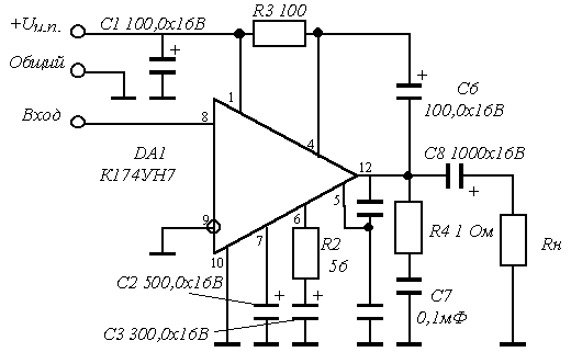

не советую собирать по этой схеме. ( сам вот собирал, но потом перепаевал) собирай по этой схеме из справочкника.
    54.7 KB · Просмотры: 8,128
Спасибо всем! Попробую обе схемы
