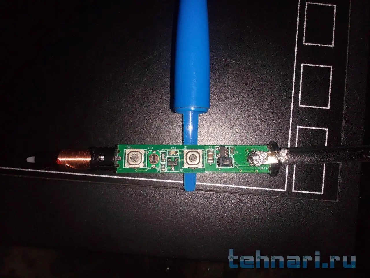

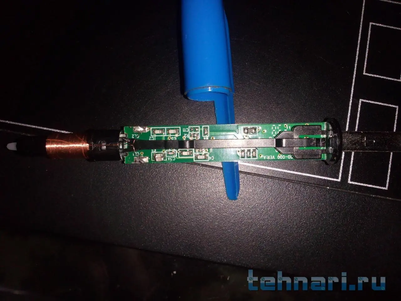

Перо от планшета Genius easy pen f610e вдруг внезапно перестало работать. Нет отклика, планшет его просто не видит. Разобрал девайс, и обнаружил простую микросхему. Внешне, все контакты, медная катушка и держак батарейки - целые, интересует что за деталь с именем vc1. Хотелось бы побольше о ней узнать, и за что она отвечает, т.к. предположительно думаю что причина в ней. Комрады, если кто шарит - в чем может быть причина такого отказа работы?.
Вообще-то VC - это выпрямительный диодный мост. Скорее всего, там мини-инвертор, после которого напряжение (вероятно, повышенное) выпрямляется.
Микросхема пера
Спасибо, а в чем может быть причина полного отказа подачи сигнала с устройства? Какой из элементов, выйдя из строя, может дать такой эффект?
Может конденсатор переменной ёмкости?
Тем более, там вроде бы есть грань под плоскую отвертка.
Спасибо за инфу по VC1. Интересуют эементы L1 Q1 C6 и C10. Что можете сказать о них?
Скорее всего в перо спрятан низкочастотный передатчик, а в планшете приёмник.
Можно попробовать поднести перо к какому нибудь радиоприемнику с включенным режимом «AM» - по идеи должны быть слышны помехи от работающего пера, но не факт!
