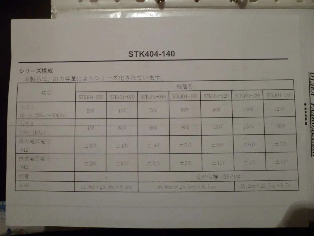

В общем у меня есть усилитель японского производства ктр привезли очень давно из Германии. В нем была сгоревшая микросхема, какая была оригинальной не знаю, перепаяли туда STK 459 она всего лишь 30 ватт на канал выдает. хочу туда перепаять что-то более солидное ибо S90 усилок не может раскачать :( нашел похожие микросхемы STK серии 401. НО не понимаю в самой схеме, подойдет ли новая микросхема? прошу вашей помощи. хочу услышать свои колонки на "реальной" громкости, а не на той что выдает, пока что, мой усилитель :tehnari_ru_837:
Усилитель Teleton A308s.150 ватт максимальная нагрузка.
если ошибся в аналоге, посоветуйте что-то, пожалуйста

Отдельно попробуйте во внутрь встроить на TDA7294. При довольна компактных размерах, хорошая производительность. Для них надо будет сделать БП отдельный, и посадить их на принудительное охлаждение, дабы места с экономить. STK не разу не собирал, нечего на сет них не могу сказать.
да это очень сложно) мне бы такое чтобы выпаять => впаять и потом tehnoyxi

да. знаю что не находит, в том то и проблема :) была бы его схема - ссылку бы закинул, а так работаем вслепую. есть только микросхема STK 459 от неё и отталкиваюсь :(
    39.7 KB · Просмотры: 452
при наличии соответствующего питания, можно не значительно повысить мощность без переделки схемы усилителя, путём замены микросхемы на STK461....
в противном случае курочить, вынимать оконечник и ставить другой, если вы не опытный радиолюбитель, советую купить готовые китовские наборы или готовые блоки...
Так будет гораздо лучше.
Можно и помочь человеку в создании своего, только куча времени на это уйдет. Денег тоже не меньше, так как что не будь да сгорит. Без этого не обходится ни 1 новичок. Зато diselboy_ua будет обладать первым глобальным опытом в создании оконечника! Это лично моя точка зрения в этой ситуации.
сколько неизвестных слов...ппц :) наверное пускай будет просто 2х30w и все. буду ждать, может когда-то выложат схему моего усилка и я узнаю какая родная микросхема там стояла.
