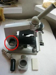

есть микроскоп биолам
у него не держит макровинт
им тоднимается штатив с тубусол окуляром и объективами
фотографии механики есть тут
Via vita est! - Ремонт микроскопа Ломо Биолам. Часть 2
длина хода у него го сантиметров 5
на нижней половине пути
настройка не держится
и штатив сам опускается
а на верхней половине всё нормально
я его затянул по предела вращением обеих ручек против часовой стрелки но это почти не помогло
если по второй ссылке нечитаемый текст смените кодировку в браузере на utf 8
смазка нанесенная на гребёнку макровинта в нижней части почти не продавлена
как будто шестерни её почти не касаются
там болт крепления есть, он не открутилься?
