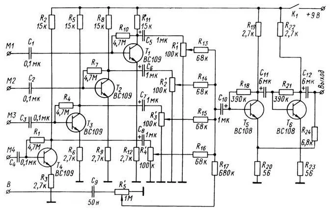

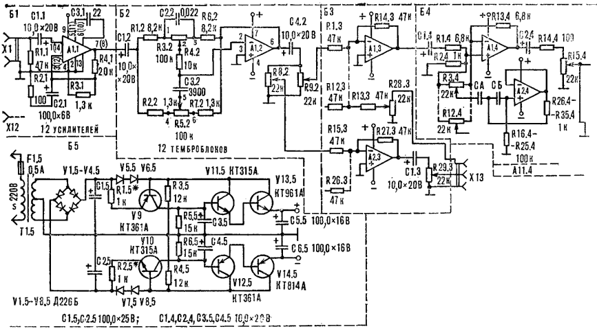

Люди подскажите реально ли сделать микшерский пульт управления самому, если да то дайте схему по проще.
Конечно реально.
Хочешь на транзисторах, хочешь на микросхемах.
