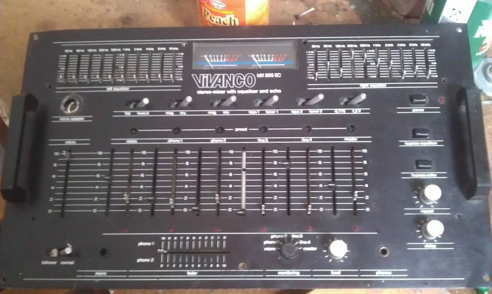

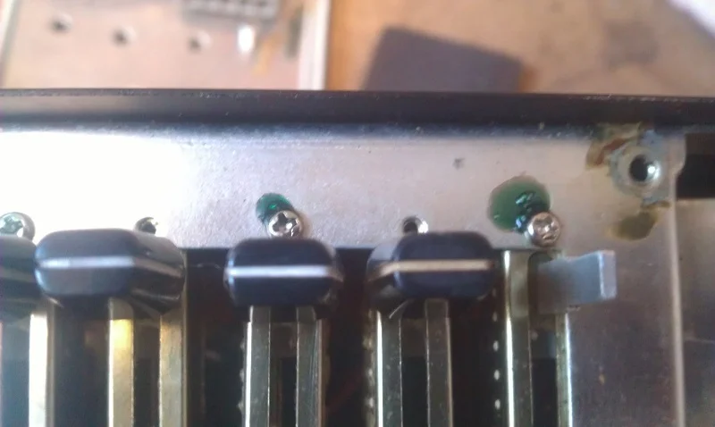

Вчера отписавшись в теме ,,Находки,, немного поразмысли решил попробовать восстановить сию вещь.
В чём конечно же надеюсь на вашу помощь.

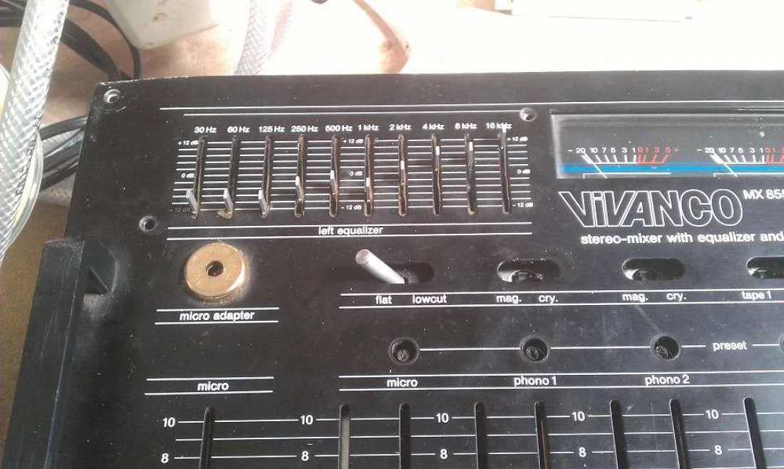

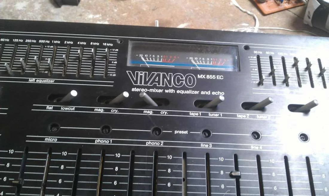

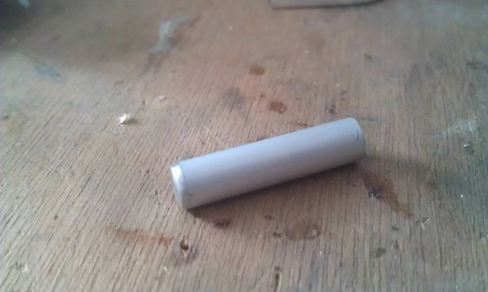

Так как в момент когда я его нашёл на нём отсутствовали ручки переключателей входов .
Решил первым делом сделать их.
Делать их быстро , одна ручка 3 минуты где то.

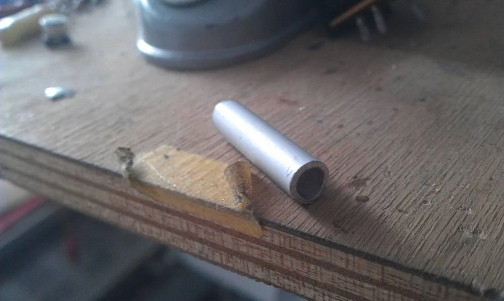

Купил алюминиевый профиль цилиндрической формы диаметром 6 мм.
напилил кусочки по 2,5 см.в них просверлены отверстия сверлом 4 мм.
Ну а дальше немного термоклея и одеваем .
Держатся как родные:)
Теперь вопрос к вам.

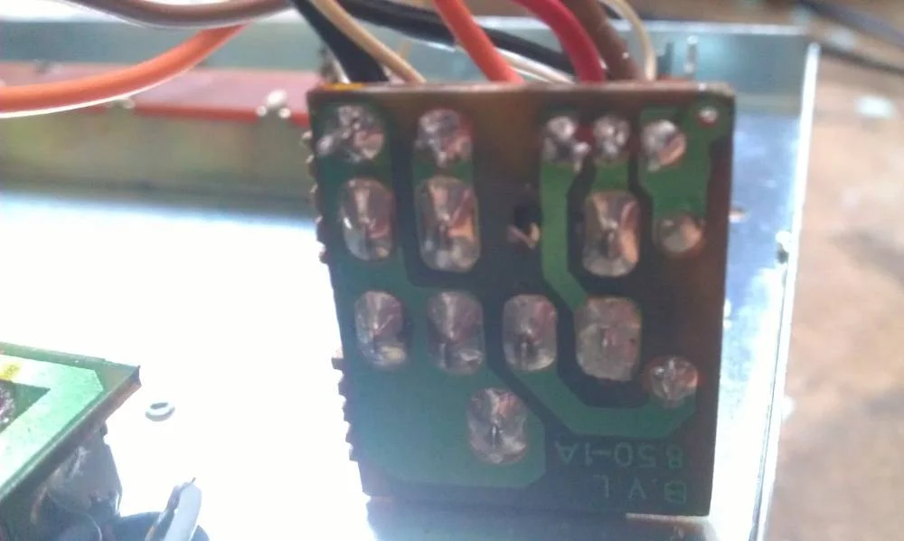

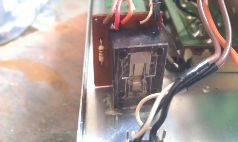

На передней панеле есть вход для микрофона и на задней панеле тоже.
Так вот задний разьём разломан и проводки оторваны но он идентичен тому что спереди.
Куда какие проводки подключать потом разберёмся сейчас главное сам разьём.На фото у него маркировка B.V.L. 850-1A.
Можете подсказать какой нибудь аналог?
Или может где нибудь уже видели подобный ???

Никто ни что?
Проще всего отпаять его, и прийти с ним в магазин.
Вань думаю такое уже наврятли продают...
Но посмотрим может что подскажут.
Заменить на XLR
Просто там на разьём подключаются 5 проводков.
Два из них моно сигнал с микрофона.
А три хрен понять...и схем нигде нет...
Не работал VU стрелки дёргались только при включении и выключении.
Заменил ОУ 4558.И стрелки начали дёргаться в такт музыке.
Также неработает подсветка.Напряжение есть 6,5В переменки, лампочка сгорела.
Думаю поставить три белых светодиода если выпрямить напряжение там как раз 9 В будет если я не ошибаюсь.Как раз для питания 3 светодиодов.

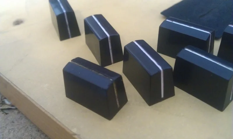

Вот почистил и покрасил кнопки регуляторов.
На фото есть кнопки чистые и нет.

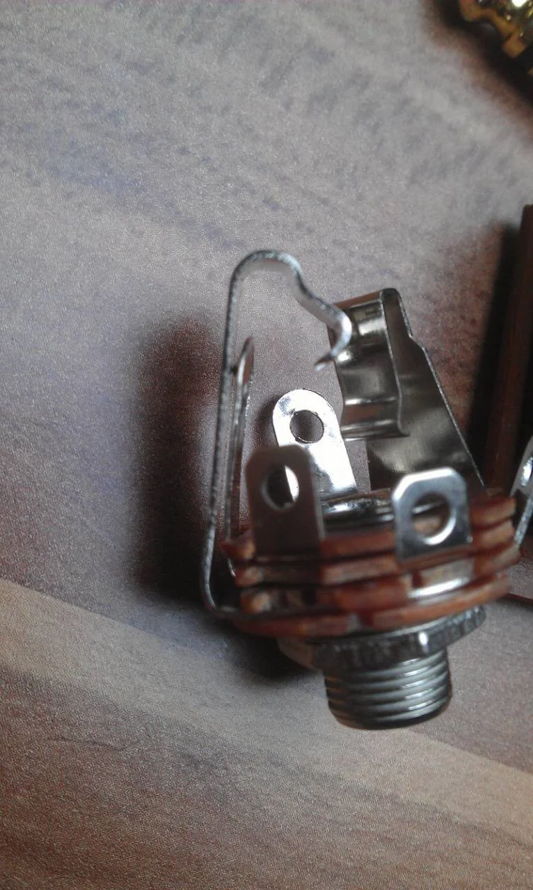

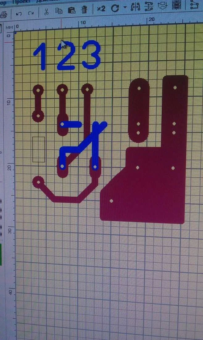

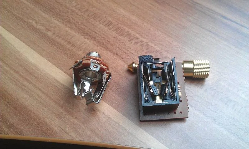

Сегодня купил гнездо ,для микрофона,стерео с одной группой контактов на размыкание.
Хотя стоял моно и с двумя группами контактов,хотя использовалась только одна,
каждая на замыкание и размыкание.
На картинке из СПРИНТА видно как оно работало.Если штекер был не воткнут то замкнуты были 1 и 3.
А если воткнут то 3 и 2.
Как это разрулить только с контактами на размыкание , на фото нового штекера видно этот контакт.
Можно как нибудь на рэле?

Кто нить что нить подскажет?
