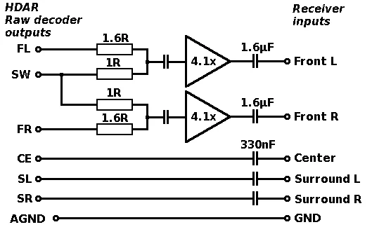

Здравствуйте. В наличии есть 5.1 декодер HD audio rush и фронтовые колонки с хорошим басовым динамиком. Нужно смикшировать канал сабвуфера к левому и правому фронтам. В интернете нашел схемку, но она рассчитана на необработанный raw сигнал декодера, который нельзя будет использовать в моем случае. Помогите рассчитать номинал резисторов и конденсатора, учитывая что выходное напряжение после каскада усилителя декодера 2.2В.
    13.1 KB · Просмотры: 68
